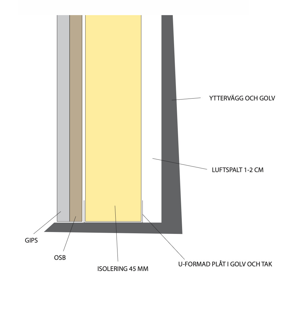

Tänkte se om jag kunde få liv i den här tråden istället för att starta en ny. Jag ska bygga nya innerväggar i källaren för en framtida hemmabio och har kommit fram till att sätta stålreglar. Men min fråga är fästningen av stålregeln i golvet. Förstör man inte något genom att skruva i golvet, fukt eller något? Eller är det bara att skruva fast den?

Tanken är OSB och sen en eller två lager med gips för ljudets skull

Tänkte se om jag kan få hjälp via den här tråden. Det är så att jag ska regla upp en vägg i källaren mot yttervägg, och just den väggen kommer vara ovan mark. Tanken är stålreglar, men sen är jag osäker. Val av skivmaterial, lämna ett mellanrum mot yttervägg, plasta innan man sätter skivorna?

estwing estwing skrev:
jag lämnade 2 cm luftspalt mellan mina stålreglar å ytterväggen.
allt för att komma ifrån väggen lite.
sen tog jag en iso stålskiva 45 mm.

Någon som har bilder på sin källare. Kan man sätta stålreglar sen osb + någon form av gips. Hade gärna haft puts men för på väggarna o flera lager tapet sen 60-tal som jag försökt få bort men segt . Så vill följa det med gipsväggar med luftspalt
Så här byggde jag mot ytterväggen i källaren. Helt enligt anvisning från min professionella snickar-kompis.
Reglarna bestod av 45 mm fingerskarvat trä var 60:e cm.
Diagram visar en källarvägg med gips, OSB, 45 mm isolering, en luftspalt och U-formad plåt vid golv och tak.

Måste man inte ha någon form av ventilation mellan väggarna ?
