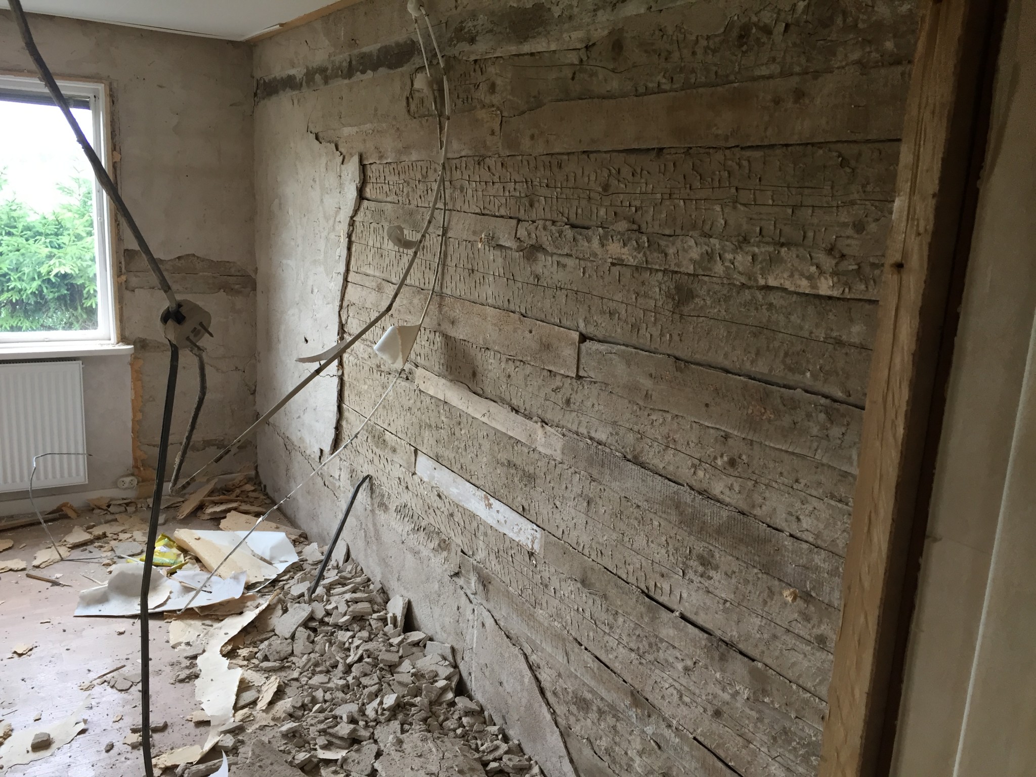

Det ser definitivt ut som en lerklinad timmervägg. Men jag skulle nog gissat på att den var från 1850 snarare än 1950.
Ok. Enligt papprena så är huset byggt 51 eller om de va 57. Om de inte är så att huset är ditflyttat och dom bara har användt stommen. Jag vet ju att grann huset är ditflyttat och de var 2 systrar som hade varsitt av mitt och grannens.
Det ser ut som varannat skifte är stockar och vartannat är plankliknande med skarvar mitt på väggen? Ser dock traditionsenligt ut med puts och treetex (vid elementet). Varför återställer du bara inte putsen? Den skapar vindtäthet, tar upp och avger fukt, ger ett bra inomhusklimat samt tillåtet huset att andas. Att regla upp med 45-reglar, gipsskivor och isolering kan jag inte se någon större vits med, speciellt som du ändå skall isolera på utsidan. Det ger dig bara merjobb att behöva anpassa foder etc till en tjockare vägg, du får ett mindre rum och en död gipsyta på väggen.
Plankorna är nog en utfyllnad mellan timmret för stt få en slät vägg.
Du kan bara ha puts, eller så kan du tapetsera ovanpå putsen.

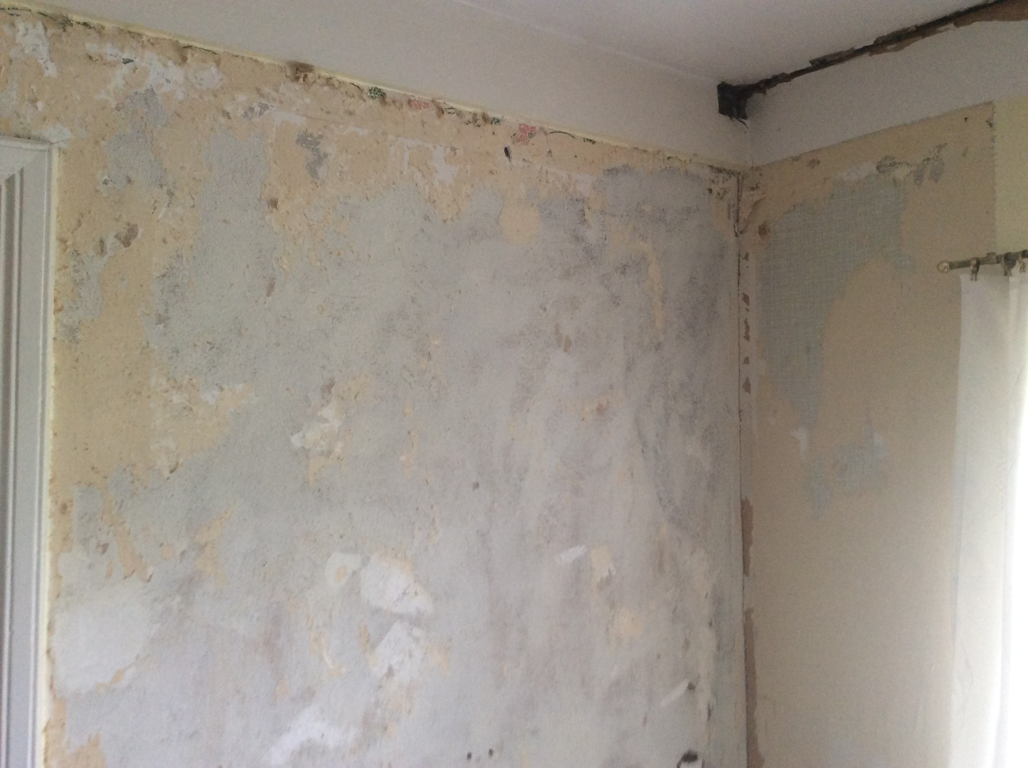

Här är ett rum som jag håller på att renovera:
Väggen är korsvirke med lertegel i facken och sedan putsade. Ytterväggen har även ett lager treetex. Dessa väggar har varit tapetserade i flera omgångar.
