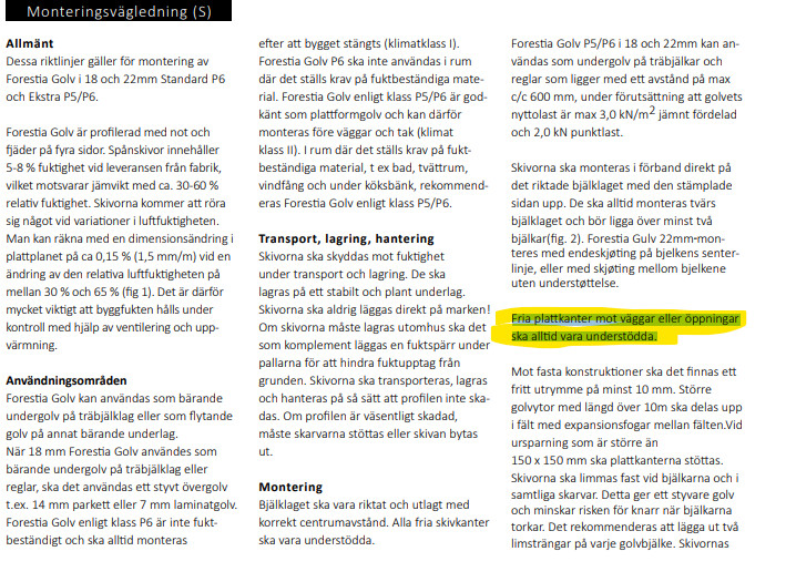

Rejäl skrev:
Vid långsidan så har 45x45 bara uppgiften att ta upp nedböjningen av spångolvet så att det inte sviktar emellan bjälkarna så det behövs inte om man skruv limmar golvspånet..
I änden däremot så är den första bjälken en del av den bärande golv konstruktionen som ska ta upp den verkliga vikten som golvet belastas med..
Ok jag läste nu i monteringsvisningen för GOLVSPÅN V313 TG4 som säger så här.
https://www.beijerbygg.se/privat/sv/produkter/byggmaterial/byggskivor/spanskivor/golvspan-v313-tg4
Svensk text, monteringsanvisningar för golv, markerad del om viktiga instruktioner, byggrelaterat dokument.
