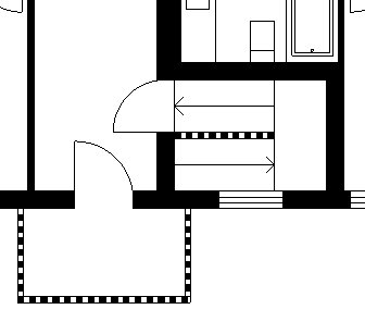

Finns det nån svensk(/utlänsk) lag, regel eller arkitekturmässigt sunt förnuft om hur det får se ut framför en trappa som liksom har en vägg framför sig...
Ritning av en trappstegssektion direkt intill en dörr utan förtrappa, med måttangivelser.
Kan det vara som på denna bild, eller blir det läskigt på nåt vis att första trappen kommer direkt efter dörren?

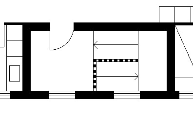

Arkitektonisk illustration av en trappa framför en dörr, utan synlig plattform eller yta framför första trappsteget.
Eller måste det vara typ såhär att det finns yta framför sista/första trappsteget?
Hoppas ni förstår hur jag menar.
Det är inget problem att ha en dörr så. Väldigt vanligt när det gäller källartrappor och vindstrappor. Det bör finnas ett helt trappsteg högst upp innanför dörren bara.
Är du arkitekt förresten? Jag frågade några arkitekter på ett annat arkitektur forum och dom verkade tycka tvärt om. Men jag vet inte, det kanske är lite av en smaksak. Men jag gissar att dom flesta skulle vilja ha den där ytan framför. Who knows... :)
Man vill ha ytan ja. Men det är ingen lag.

Enligt "utländsk" lag skall man ha en "landing" av samma djup som trappans bredd innan dörr. Blir dock osäker om det gäller privathus. Intressant är hursomhelst att reglerna kring trappor är slappa i sverige. Lutning, bredd etc är hårdare reglerat i vissa andra europeiska länder.

Svensk praxis är framförallt inriktad på att klara grundläggande tillgänglighet och utrymningssäkerhet. I enfamiljshus finns inga direkta regler om hur avsatsen bör se ut, eftersom trappan i sig inte är tillgänglig, och personerna som vistas där förväntas ha tillräcklig kunskap om huset för att kunna ta sig ut, alternativt kunna hoppa ut genom fönstret.
I flerbostadshus, kontor, handel och offentliga byggnader finns det en mängd rekommendationer om hur trappen och trappavsatsen bör se ut, beroende på vilken sorts trapphus det är, vilket styrs av vilken sorts användning och storlek byggnaden har.
Den första av dina bilder är inte ok i ett flerbostadshus, däremot den andra, beroende på antal våningar och andra brandskyddskrav, eller vilka brandskyddsåtgärder som används på de olika våningsplanen, kort sagt.
