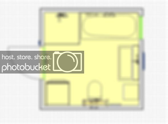

Reflektioner önskas över följande badrumsidé
Vi har köpt ett hus byggt 1929. Huset har krypgrund och på första planet finns ett badrum som är i behov av renovering. I samband med renoveringen vill vi öka ut rummet lite för att få plats med tvättmaskin och torktumlare. Vi vill även få in ett badkar och för att få allt detta att funka får vi flytta på i stort sett varenda pryl. Jag har ritat upp badrummet som det ser ut nu.
Rummet intill är en klädkammare som kommer få stryka på foten för det större badrummet. I det lilla utrymmet uppe till höger står en gammal varmvattenberedare som vi planerar att flytta ut under en trappa till övervåningen. Detta utrymme finns rakt ovanför beredarens nuvarande position på bilden alltså som en krök runt klädkammaren.

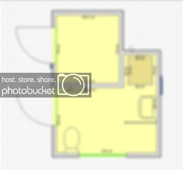

Nya förslaget ser ut såhär;
Mina funderingar nu är, till att börja med, följande.
1. Nu är vattenledningarna utanpåliggande. Är det knepigt att få dessa i väggarna istället. De "nedre" och "högra" väggarna är ytterväggar. Innerväggmaterialet måste bytas hur eller hur.
2. Är det problematiskt att ha två avloppsbrunnar till bad och dusch så nära varandra. För att kunna rengöra badbrunnen bör den ju ligga till vänster.
3. Om varmvattenberedaren ska stå i ett annat utrymme bör jag väl få spillvattenanslutning till typ badkarsbrunnen? Kan man dra denna rakt igenom väggen eller hur funkar det?
4. Tvättmaskinen blir ju helt fristående från andra vattenanslutningar, förrutom toan. Jag minns att vi i vår gamla lägenhet hade ett rör som avlopp där man hängde en u-formad slang, men jag kommer inte ihåg hur vattenanslutningen såg ut.
5. Planen är att snart bygga ut huset "nedåt" i bild, och då eventuellt få en mindre toa, vägg i vägg med tvättmaskinen. Kan man förbereda en vattenanslutning i väggen tills dess och bara ansluta vatten och handfat till detta när vi väl bygger ut.
Som ni hör kan jag inte mycket om detta men vi ska inte göra några arbeten själva. jag vill bara få lite reflektioner så jag är lite förberedd att bolla med hantverkarna.
tack på förhand.
/Joel

1. Nej river man väggarna så är det bara att stoppa in nya rör, isoleringen hoppas jag ni köper ny det är det billigaste i detta rum
Ej rör i yttervägg helst.
2. Det kanske går att ha en gemensam brunn? Tex ett unidrain utefter väggen och sen ut utanför duschen och inunder badkaret en bit.
3. nej du sätter en till brunn under beredaren, kanske en spygatt med anslutning till brunnen i badrummet så slipper du ev stank. Det går ju med ledningar genom väggen men inte i duschen om det inte är nödfall skulle jag säga.
4. Om du ska ha tvättmaskinen där så ordnar du såklart till med en tratt som sitter uppe på väggen där du hänger i avloppsslangen och sen går denna ner till golvbrunn eller in i väggen och där ner till avloppsledningen. Dock är det nice med avledning ner i golvbrunn då det tenderar att bli långa tovor av diverse vid utloppet på tvättmaskinen.
Vattnet ansluter du med en enkel ventil det finns många varianter snygga, fula billiga etc
Jag skulle dock föredra att ha maskinen i ett annat rum (tex en tvättstuga
) där man kan hänga samt sortera tvätten och hålla på (jag kan fastän jag är kille
5. Förberedelser är bra men det innebär också att ni nästintill spikar kontruktionen av nästa rum så betänk noga vad ni gör.
Ett tips är att skippa den väggburna toaletten med extern tank och istället köpa en komplett stol, vägghängd såklart, fast där tanken sitter som på ett vanligt dass kostar mindre och ingen risk för läkage inne i väggen. Mitt tycke mest
Är ingen byggare själv så ta råden med en näve salt

Tack för era svar,
V-G; Gemensam brunn för dusch och bad har slagit mig, ska försöka lösa det så. Håller helt med dig om att det vore smutt med en separat tvättstuga. Huset är dock så litet så jag i nuläget känner att det är omöjligt. Idag är tvättstugan ute i garaget och det känns inte heller helt bra (läs bekvämt ;-) )
Toan är nog ytterligare ett tips jag ska anamma. Det känns rätt vettigt.
Hur högt skulle du rekommendera att man höjer tvättmaskinen?
Rolri; Det där med handdukar och dasspapper var något vi kom på efter att vi gjort klart, precis som du säger är det lätt att glömma. Handdukar är fixat och dasspapper blir på ett ställ, även om v-g.s variant kanske inte är aktuell ;-) . Var badhanddukarna ska vara har vi faktiskt inte löst. Det är en stor fråga.
Att det blir trångt är vi medvetna om, men vi vill verkligen få in ett badkar. Vi tar nog smällen med detta med tanke på att huset som sagt är litet.
/Joel
/Joel
Allt man kan få upp den är ju en sträcka du slipper böja dig ner, själv tror jag mina är på en 70 centimeter men då är det ju tvättstuga också och kanske inte skulle se helt bra ut i badrummet. Fast man kunde ju nyttja utrummet under till något också tex skåp/lådor/tvättkorg.
