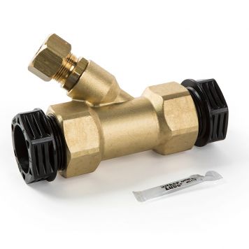

Du kan komplettera värmekabeln med en termostat så den går igång först vid den inställda utetemperaturen. Exempel:
https://www.climaco.se/draneringstrag/reservdelar/styrningar/termostat-med-extern-givare/
https://www.bauhaus.se/frostguard-raychem-eco-termostat
Om värmekabeln går inne i PEM-slangen så har du en koppling som kan så ut såhär:
