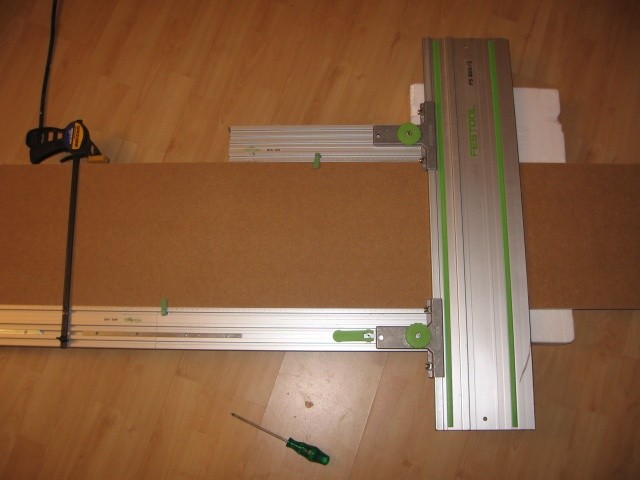

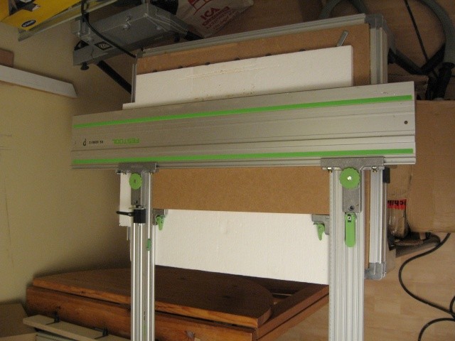

Pallar upp hela rasket underifrån med frigolit + "lite" mod. av anslaget ;)
Vad är det för skena du förlängt med?
--- Mats ---
Slaktade hela rasket och bytte ut originalskenorna mot MFS.
Vanligtvis sitter den fast i MFT:n. Möjliggör kapning från 0-2000mm eller nåt med en noggrannhet på 0.1mmd^_^b
