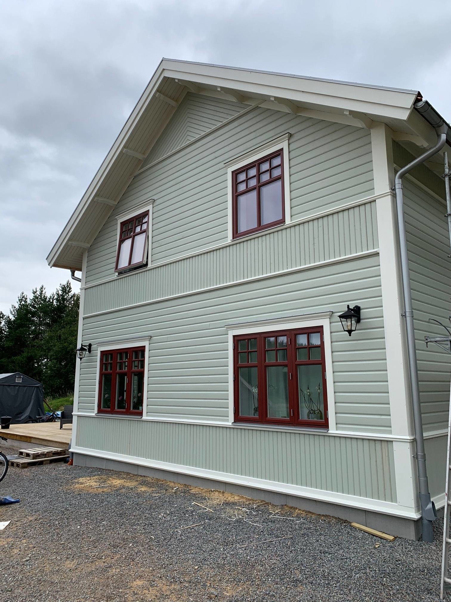

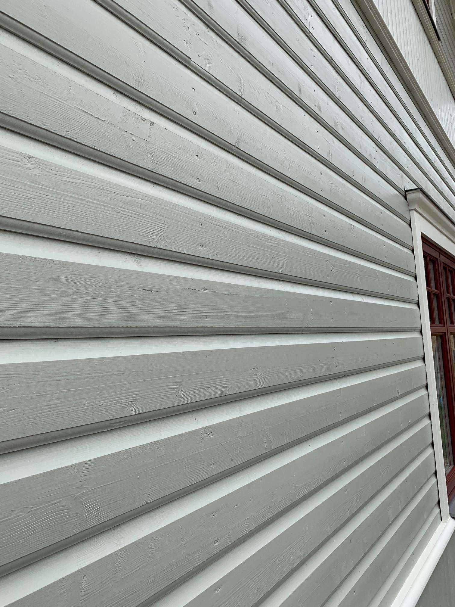

Såhär såg fasaden ut grundad när den kom upp;
Det går att ana den varierande täckningsgraden, speciellt på pärlsponten, som jag nämnde tidigare. På bilden är inte de kapade bitarna på ändträt grundat än.
På några få fläckar hade pigmentet i grundfärgen lossnat när jag skulle täckmåla. Inte på många plankor men kanske på totalt 12 ställen på hela fasaden. Jag vet inte riktigt vad detta beror på men jag bättrade med grundfärg där innan jag täckmålade

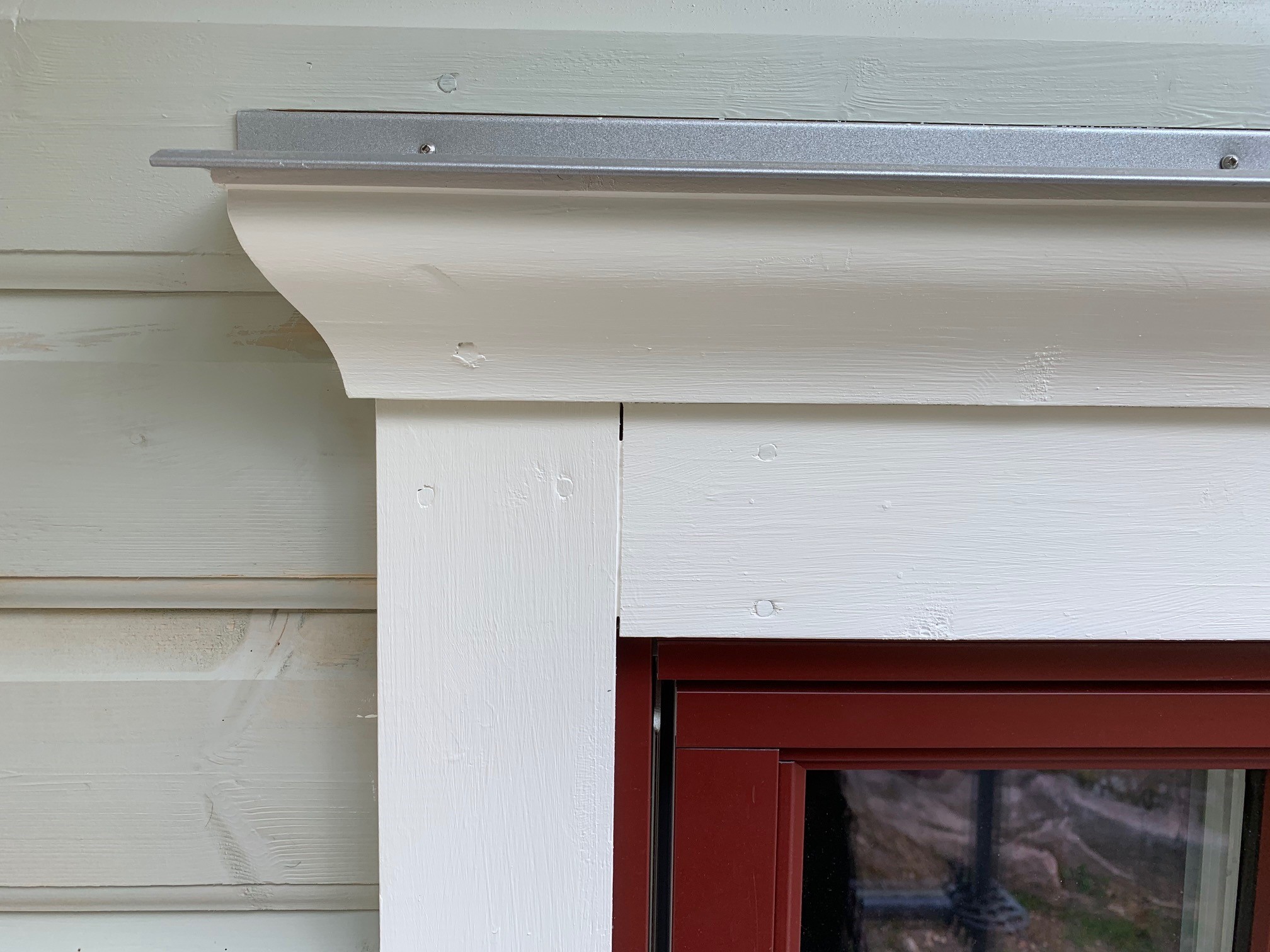

Nedan är en bild där fasaden endast är struken 1 gång med täckfärg;
Ytan är fortfarande lite sträv och färgen fyller inte riktigt de mindre sprickor o.d. som jag inte fogade. Känns som att det är ganska lätt för smuts o.d. att fastna i ytan.

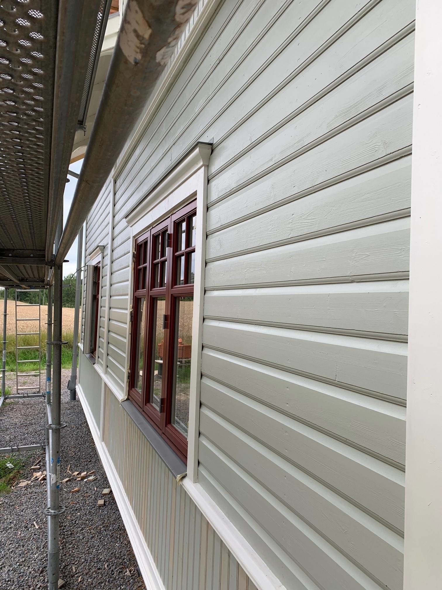

Här är en bild där panelen är struken 2 gånger;
Nu täcker färgen de kvarvarande småsprickorna/kvisthålen och lämnar en mycket "glattare" yta efter sig som jag tror smutsen får mycket svårare att få fäste i.
Det ska tilläggas att den andra strykningen med täckfärg går väldigt fort eftersom fasaden inte suger lika mycket längre.
Här kommer även en helhetsbild så man får en liten uppfattning hur fasaden ser ut. Pärlsponten nederst ska strykas en gång till dock då den gick isär och fick slås ihop/kompletteras lite trots torrt och fint virke.
Ni får ursäkta byggröran runt omkring.
