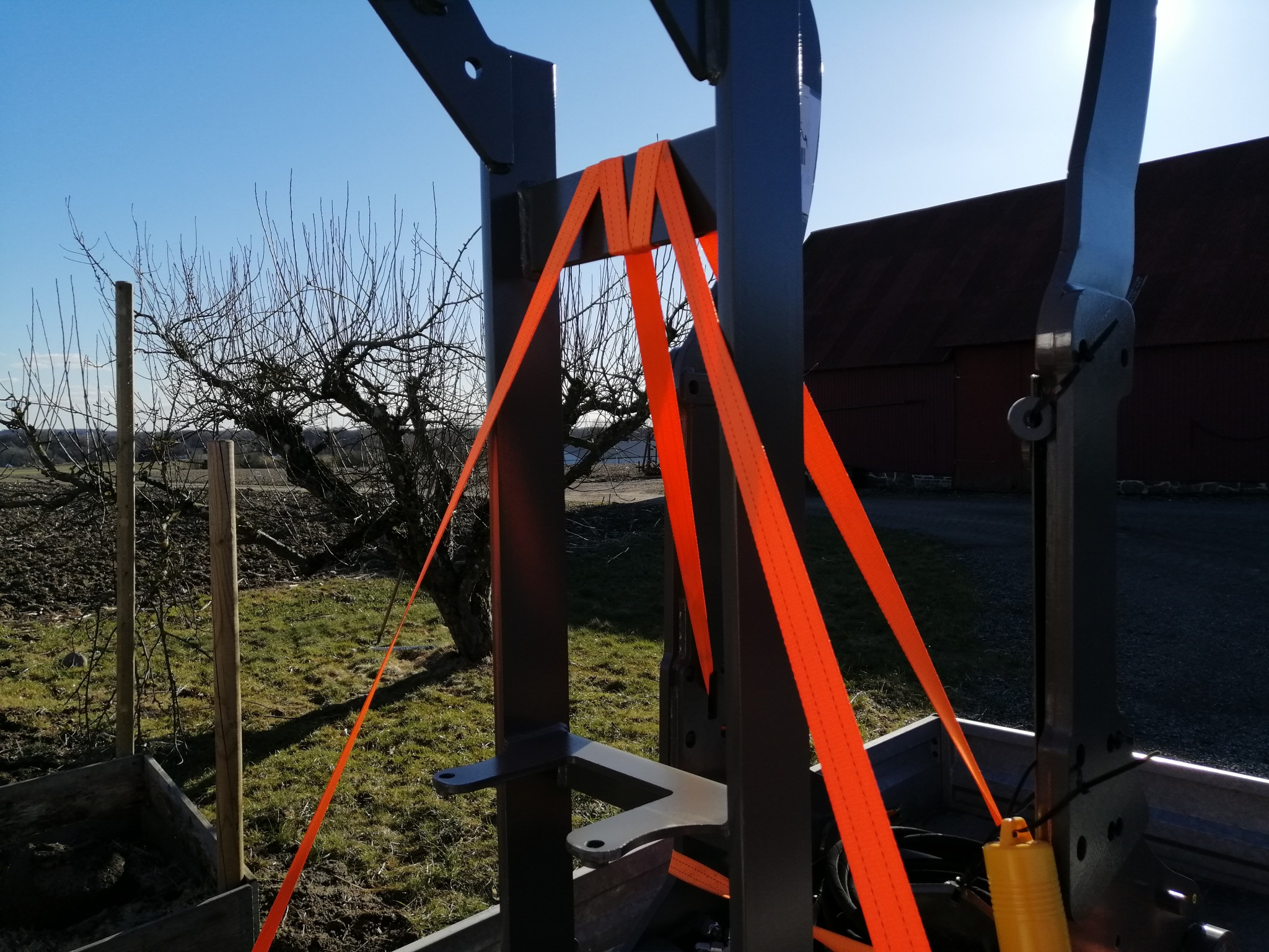

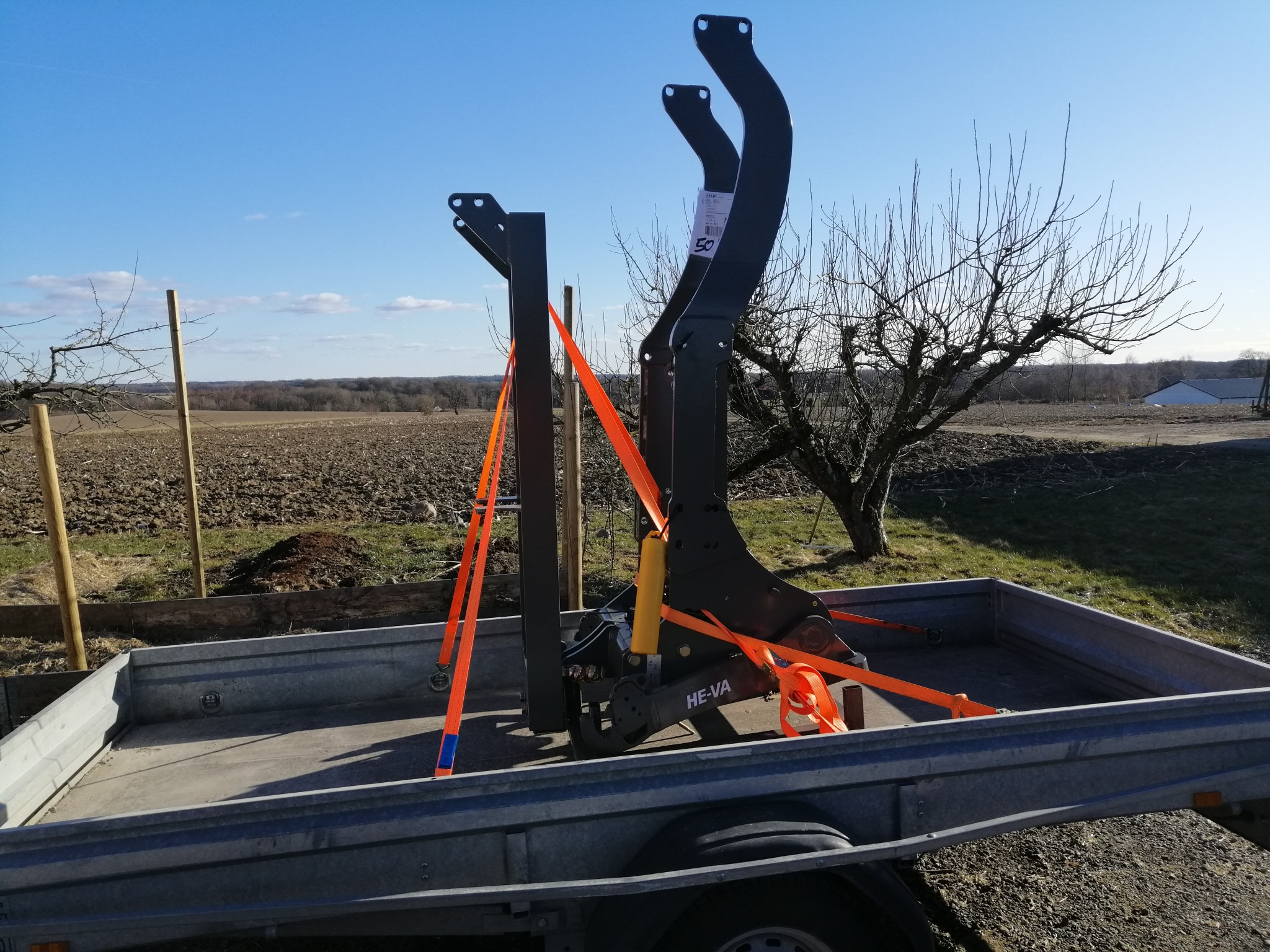

Fick i uppgift att hämta en frontlyft till en traktor av storebror idag och tänkte att det skulle bli en baggis att kör hem den liggandes, tänk så fel man kan ha.

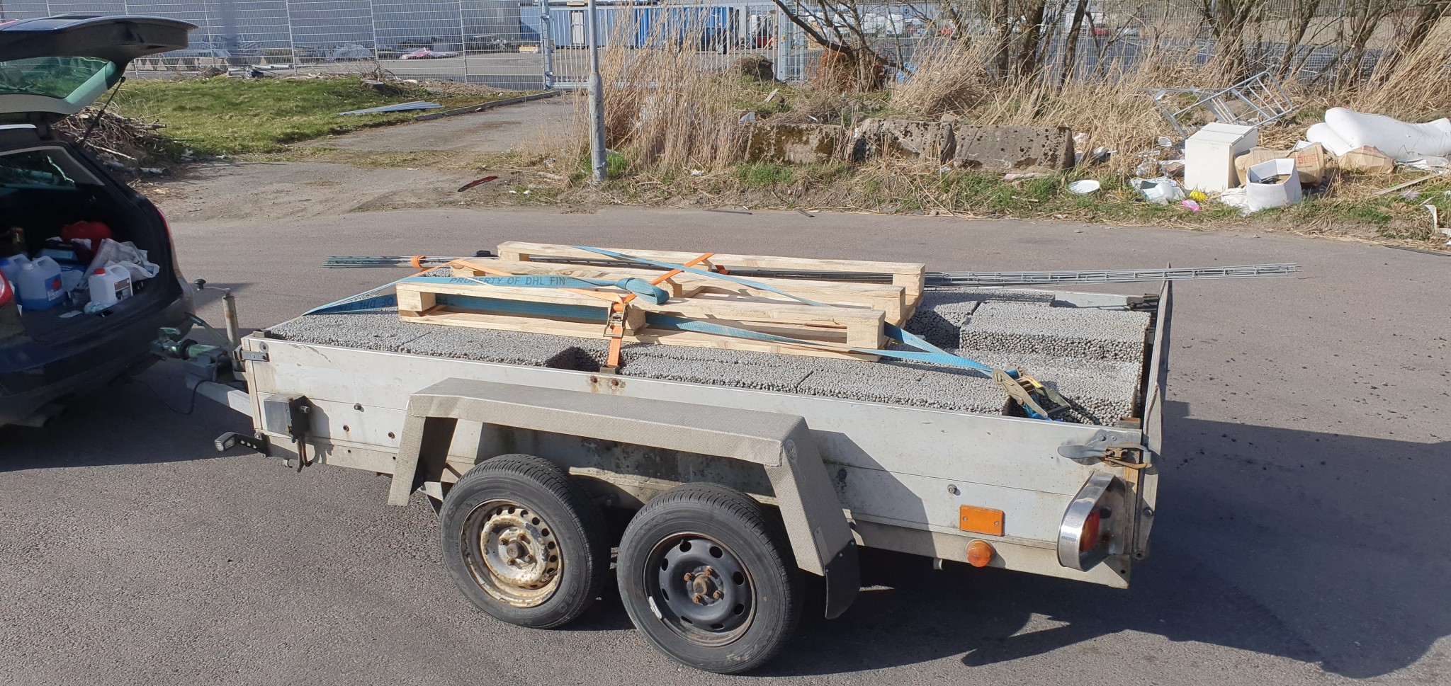

Jag blottar väl strupen jag med. Är nog egentligen nästan aldrig nöjd med någon surrning jag gör, men kändes inte osäkert på något sätt. Fast det är klart, det hjälper ju upp självförtroendet att åka till byggmax. Behöver inte vänta många minuter innan någon kommer med en ossurrad last eller negativt kultryck
Den lastsäkringen var inget vidare, massa löss osurrade stenarK kristofo skrev:Jag blottar väl strupen jag med. Är nog egentligen nästan aldrig nöjd med någon surrning jag gör, men kändes inte osäkert på något sätt. Fast det är klart, det hjälper ju upp självförtroendet att åka till byggmax. Behöver inte vänta många minuter innan någon kommer med en ossurrad last eller negativt kultryck [bild]
Underkänt, du hör till byggmaxamatörerna =)K kristofo skrev:Jag blottar väl strupen jag med. Är nog egentligen nästan aldrig nöjd med någon surrning jag gör, men kändes inte osäkert på något sätt. Fast det är klart, det hjälper ju upp självförtroendet att åka till byggmax. Behöver inte vänta många minuter innan någon kommer med en ossurrad last eller negativt kultryck [bild]
Räknar 7 lösa stenar synliga, säkerligen fler på andra sidan.
Ett rejält skump så har bakomvarande någon sten i rutan.
