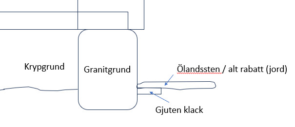

Jag fick ett förslag från pappa på att man kanske skulle gjuta en horisontell klack på utsidan av granitgrunden. Utanför huset har vi ölandssten (ca 5 cm´s plattor) och rabatter på sina ställen.
Om man då alltså skulle gjuta en liten klack, säg 20 cm, rakt ut från granitgrunden (tjocklek ca 5 cm kanske). Ovanpå denna klack ligger sedan ölandsstenen alternativt matjord i rabatterna.
Skulle detta hindra råttorna att gräva sig in eller skulle de bara förflyttande sitt grävande ut från grunden och alltså gräva sig runt klacken.

Råttor gillar inte vara exponerade i det fria. Se till att ha kliniskt rent runt grunden. Sätt inte en massa växter så de får jobba ostört i skydd av något. Matjord skulle jag absolut inte lägga vid grunden, det gräver de ned sig i direkt och sedan är de "osynliga".
Ett snabbare enklare alternativ till gjuta klacken är att gräv ned ett rostfritt nät nån halvmeter iaf djupare än grunden. Kanske till och med ska lägga det utåt nån halvmeter, som ett L.
Plus en jäkla massa makadam/eller de där något större stenarna från grunden och lutande utåt som då trycker nätet hårt mot grunden.

Vi vågar inte gräva sådär rakt ner vid stenarna som utgör grund. Risken för sättningar blir påtaglig…P Pelle- skrev:Ett snabbare enklare alternativ till gjuta klacken är att gräv ned ett rostfritt nät nån halvmeter iaf djupare än grunden. Kanske till och med ska lägga det utåt nån halvmeter, som ett L.

Men kanske någon mix? Gjuta kanten som jag hade på min skiss och i denna fästa ett rostfritt nät som går 45 grader snett utåt / neråt?
Men hur djupt måste det vara? Hur djupt gräver råttskrällena?
Det är mycket sannolikt, de gillar inte alls att det är öppet så de blir oskyddade/synliga.
Hur stor risk för sättning det är beror på markförhållanden, men som du skriver så är det såklart säkrast att gräva lutande utåt. Om du vill göra klacken så gjut en bit ut, och sedan gräv rakt ned. Kanske till och med gjuta fast nätet i klacken.
Alternativt gräv ned nån dm, lägg nätet som ett L upp mot grunden och ut en bit, därefter kan du gräva rakt ned riskfritt. Fyll upp eventuella gap mot grunden med cement.

Min L-tanke är att gräver nån galen råtta trots allt 50cm djupt inne vid vid väggen och där upptäcker att det går inte gräva djupare pgr nätet, så borde det vara osannolikt den börjar gräva utåt för att hitta en eventuell kant nånstans långt ut i gräsmattan. Avsikten är ju att komma in under huset. Det är också svårt att gräva i makadam när det ligger en halv meter tjockt. Nånstans bör de väl anse att detta går inte vidare bra och dra vidare.

Jag tycker detta låter som en mycket bra idé. Om jag gräver en bit ut så kan jag ju passa på att lägga ner några dräneringsrör samtidigt (har för mig att det saknas helt). Gräva ett dike, lägga dräneringsrör (och dylikt), lägga nätet upp mot stengrunden och ev några dubbar in i stenarna, fylla upp med makdam, gjuta klacken så det blir tätt mellan nätet och stengrunden. Lägga på ölandsstenen.P Pelle- skrev:
