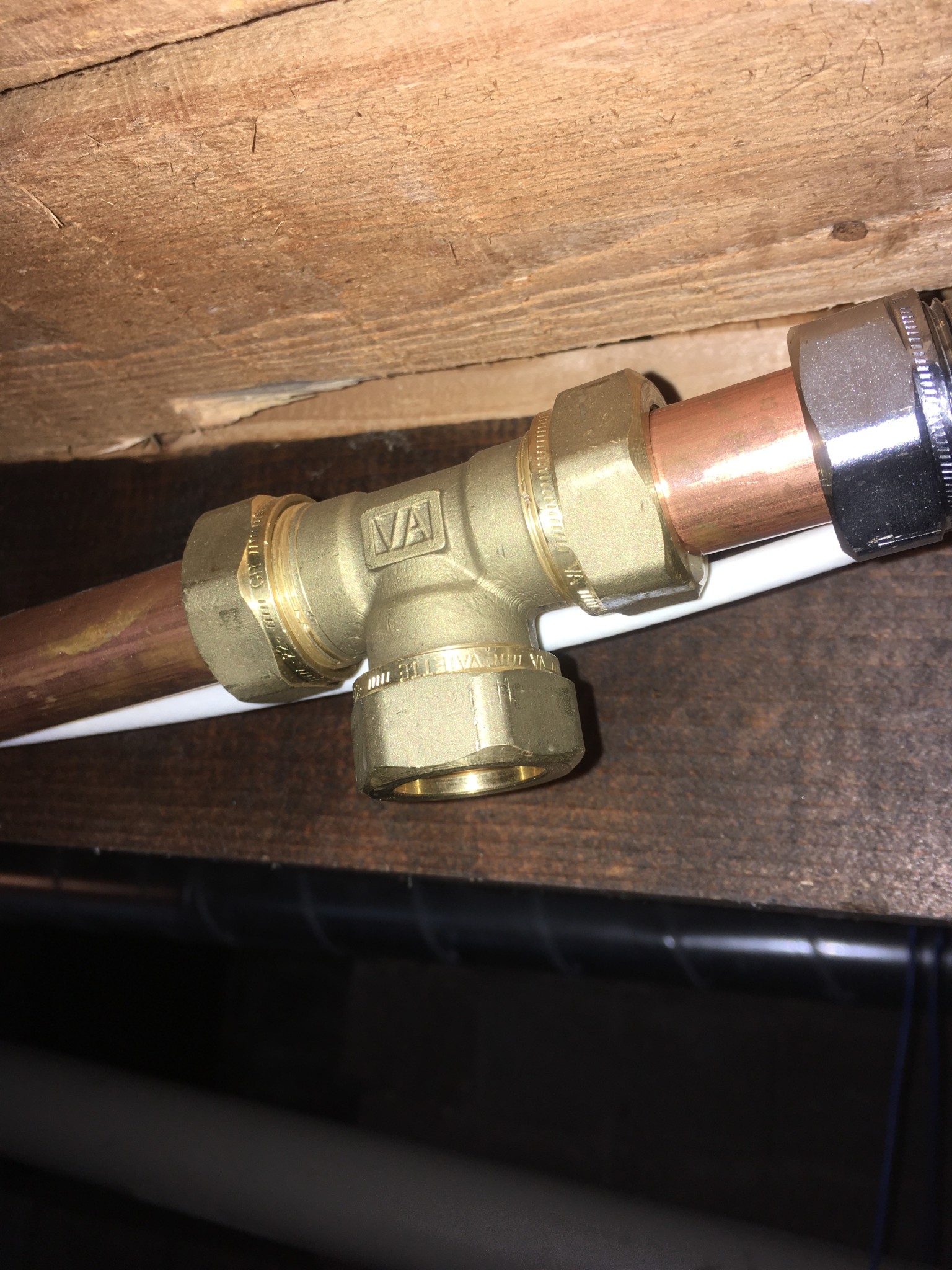

Kan du förklara närmare hur ditt befintliga 22cu med utvändig gänga ser ut. Det är ju där allt börjar. Klämkopplingar till 22mm rör har ingen standardiserad gänga så du kan behöva delar av samma fabrikat

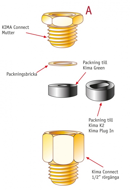

Kan du rita en schematisk bild eller ta ett kort är det ännu bättre. Vad är det bilden ovan ska visa?
Jag tycker spontant att det låter som att du krånglar till det och använder onödigt många delar. Slang snuttar ska inte behövas. Det finns speciella ingångar för värmekabel som du sätter i en T-koppling
Tack för svar!T toolman77 skrev:

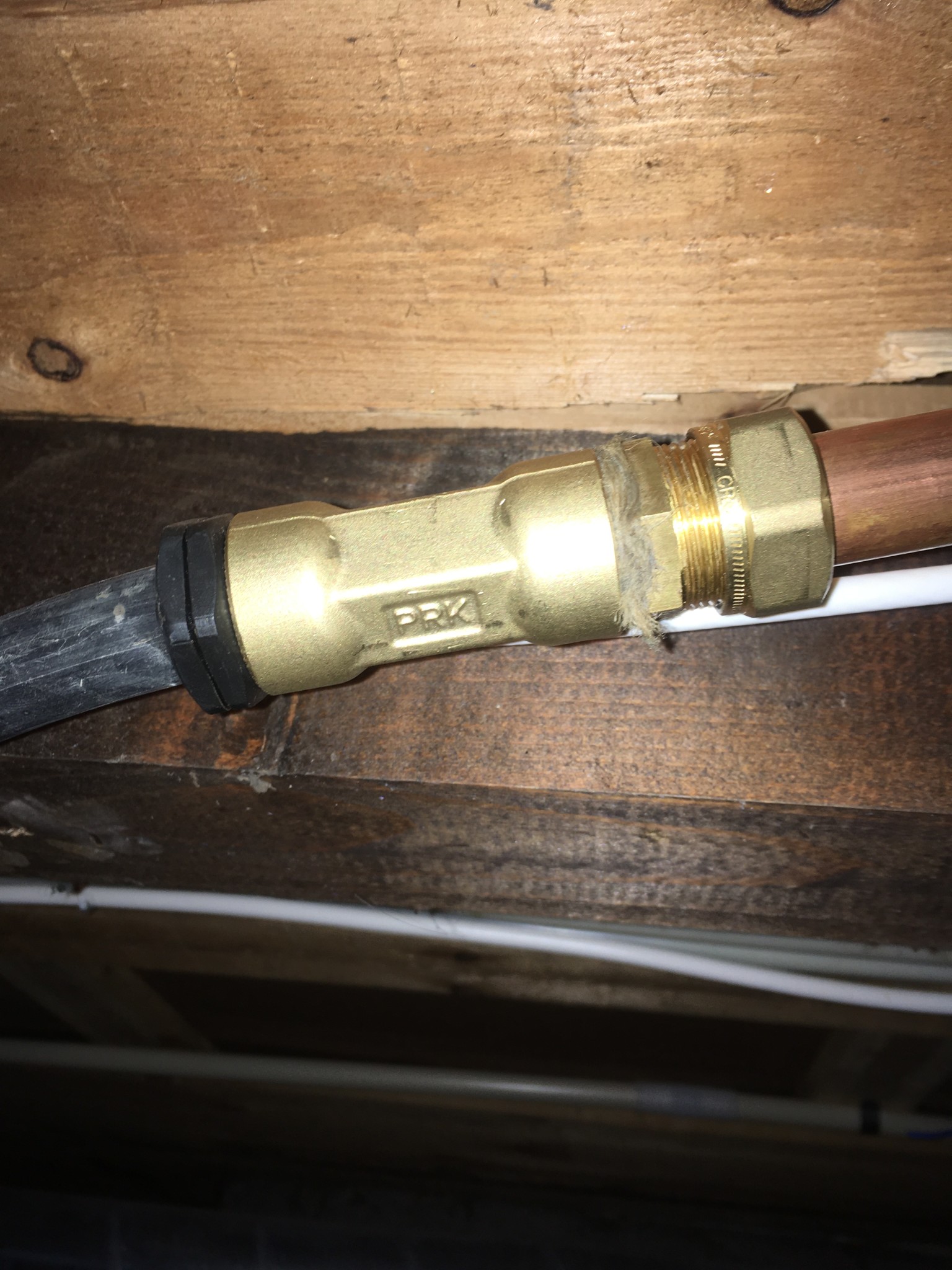

Den ser ut så här
och av fakturaunderlaget jag fick från rörisen när jag betalde fakturan så står följande specat:
vilket jag antar är samma som som denna (samma artikelnr):
https://www.ahlsell.se/10/varme--sa...mringskopplingar-gul-massing-vatette/1942861/
Hoppas detta är detaljerat nog
Jag tänkte också det skulle gå men hittade inte riktigt vilka delar som man används i så fall. Hade gärna gått direkt från vinkeln och kopplat på kulventilen och därefter PEM-slangen. Vad kallas då den rördelen som krävs?T toolman77 skrev:

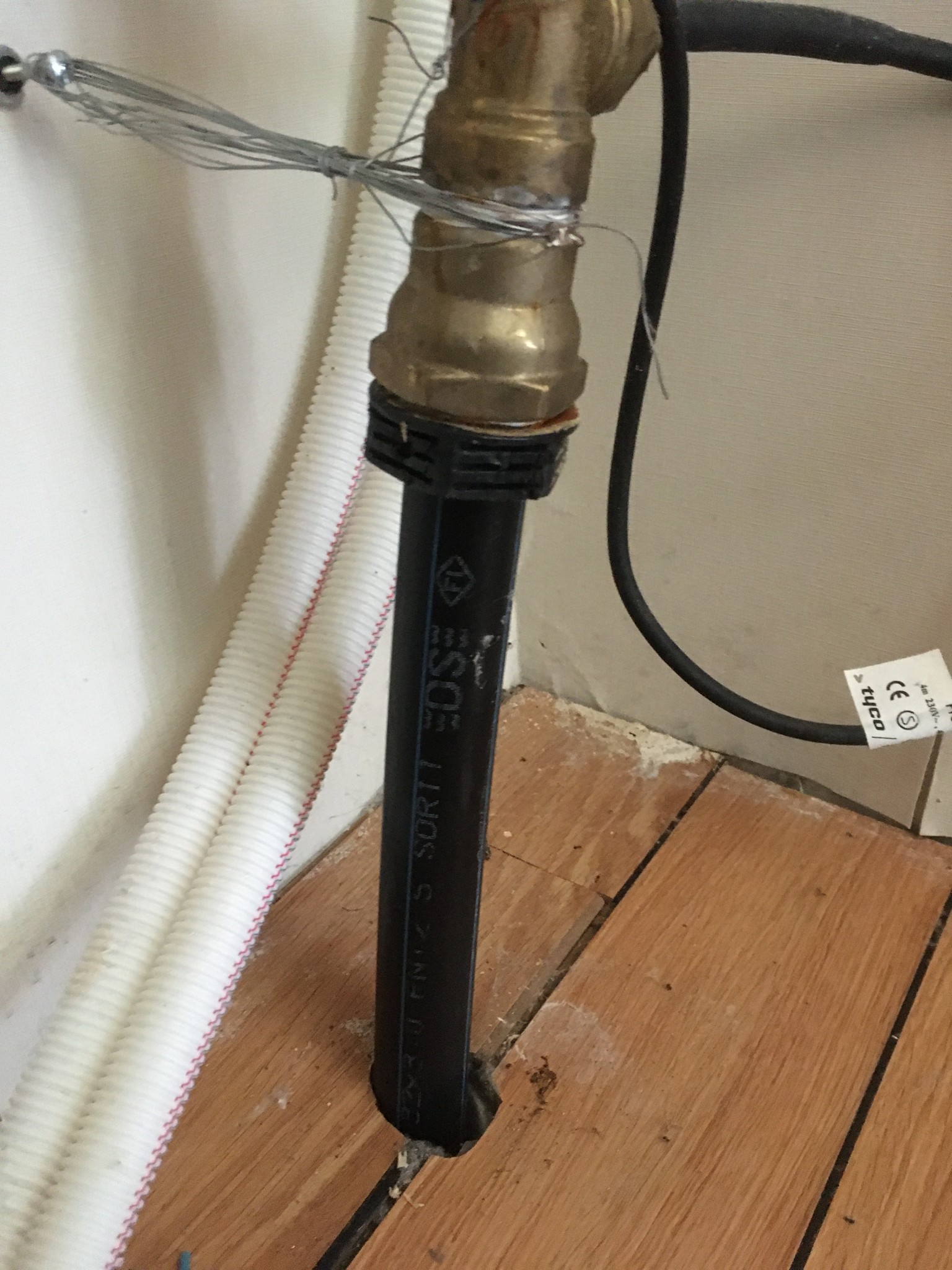

Bilden ovan visar befintlig anslutning i gäststugan, där en PEM 32 går in i en PRK ingång för värmekabel. Dvs den speciella T-kopplingen som du nämner - den är redan befintlig och behöver bara göra om så att en PEM25 passar.T toolman77 skrev:
Du kan ju ta av klämringsmuttern från cu22 T-kopplingen och ta med till butik för att se om du kan hitta gängan. Jag skulle spontant hålla mig till cu22 så länge det går och gå över till pem först på slutet

Vatette har, givetvis, en koppling för detta. Den heter VA Kopplingsset och finns med olika RSK-nummer beroende på PEM-slangens väggtjocklek.
Här är länk till Rinkaby rör https://www.rinkabyror.se/artikel/va-kopplingsset-12x1-7-2-0/
Tyvärr går inte PEM25 mot 22Cu, det måste till 28Cu för att det ska gå rakt av.
Antingen kan du gå ner till en PEM20 och då ansluta direkt med RSK 1873804 eller så sätter du en stump 22Cu och går vidare till det du ska ha efter. Jag skulle föreslå att du sätter en Vatette ventil också för 22Cu och från den går ut med en ytterligare stump 22Cu. Till den kan du sen ansluta en rak skarv för 28Cu med förminskning till 22 mot ventilen och ovan kopplingsset mot PEM-slangen. Ingen aning om det blir billigare dock, orkar inte lägga grejerna i varukorgen...

Du kan ju också gå på med en Vatette dubbelmutter 22 till en ventil och sedan ny dubbelmutter mot en vinkel.
Då blir det
Dubbelmutter x 2
Ventil
Vinkel 22x20R
PRK 402 25x20R inv
Jag tror att det är enklast, då behöver du inte köpa några rör. Du kan också välja att sätta vinkeln direkt på T-kopplingen med dubbelmutter och få det tight, då behöver du ytterligare en dubbelmutter och en rak övergång 22Cu->R20. Med ovan angivna delar kommer ventilen sticka rakt ut från T-kopplingen och sen kommer vinkeln efter ventilen. Vad som är bäst beror väl på hur det ser ut hos dig.
