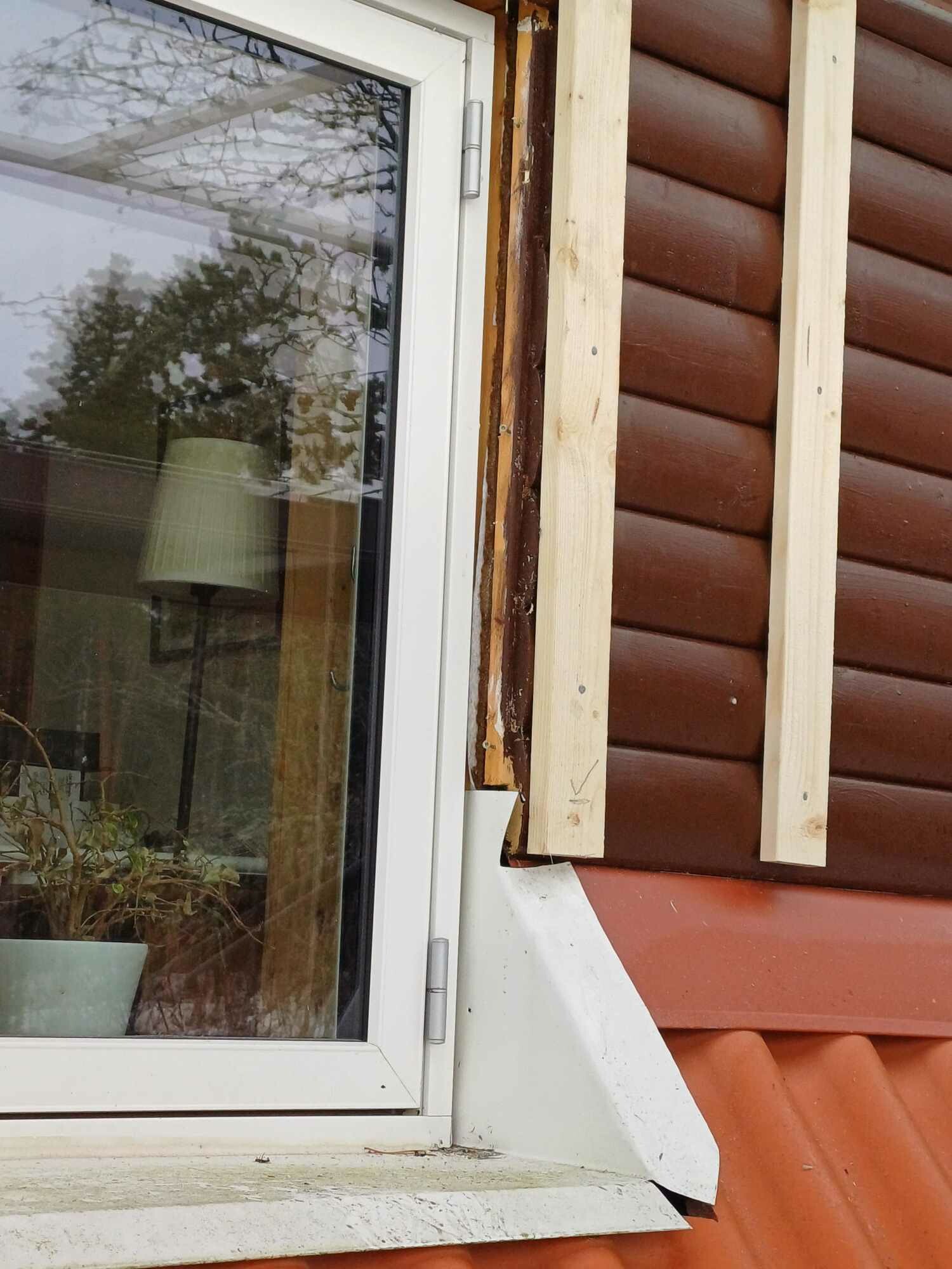

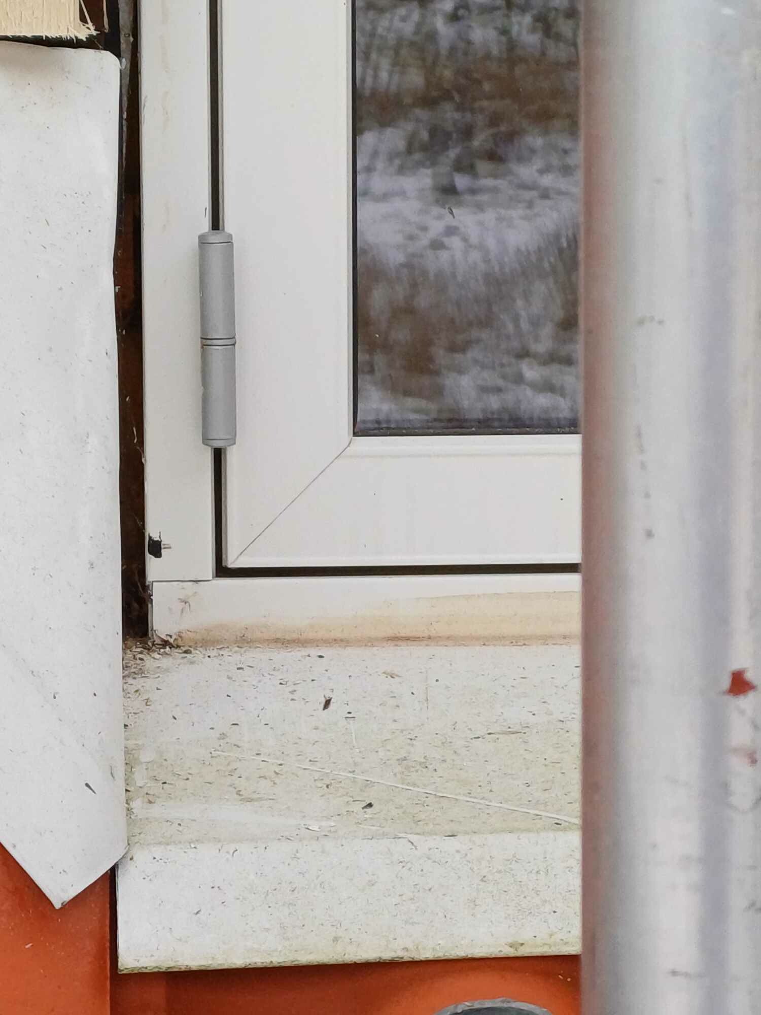

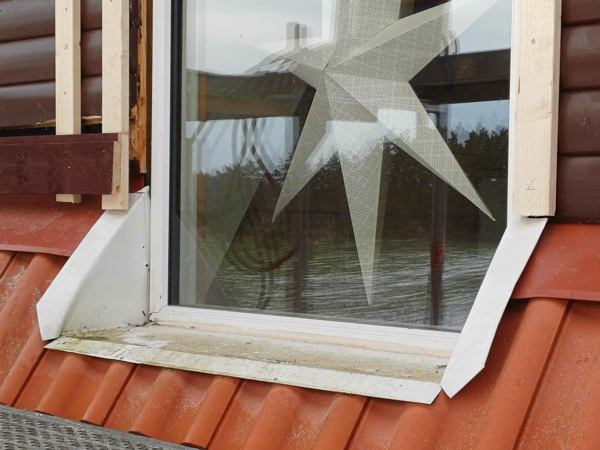

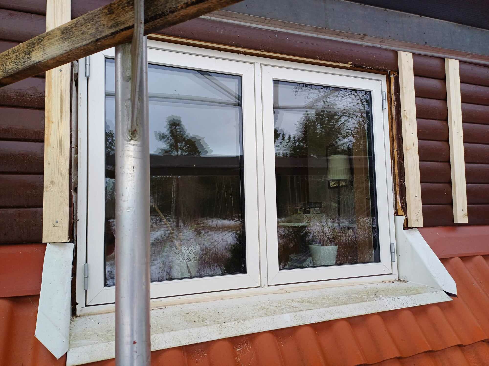

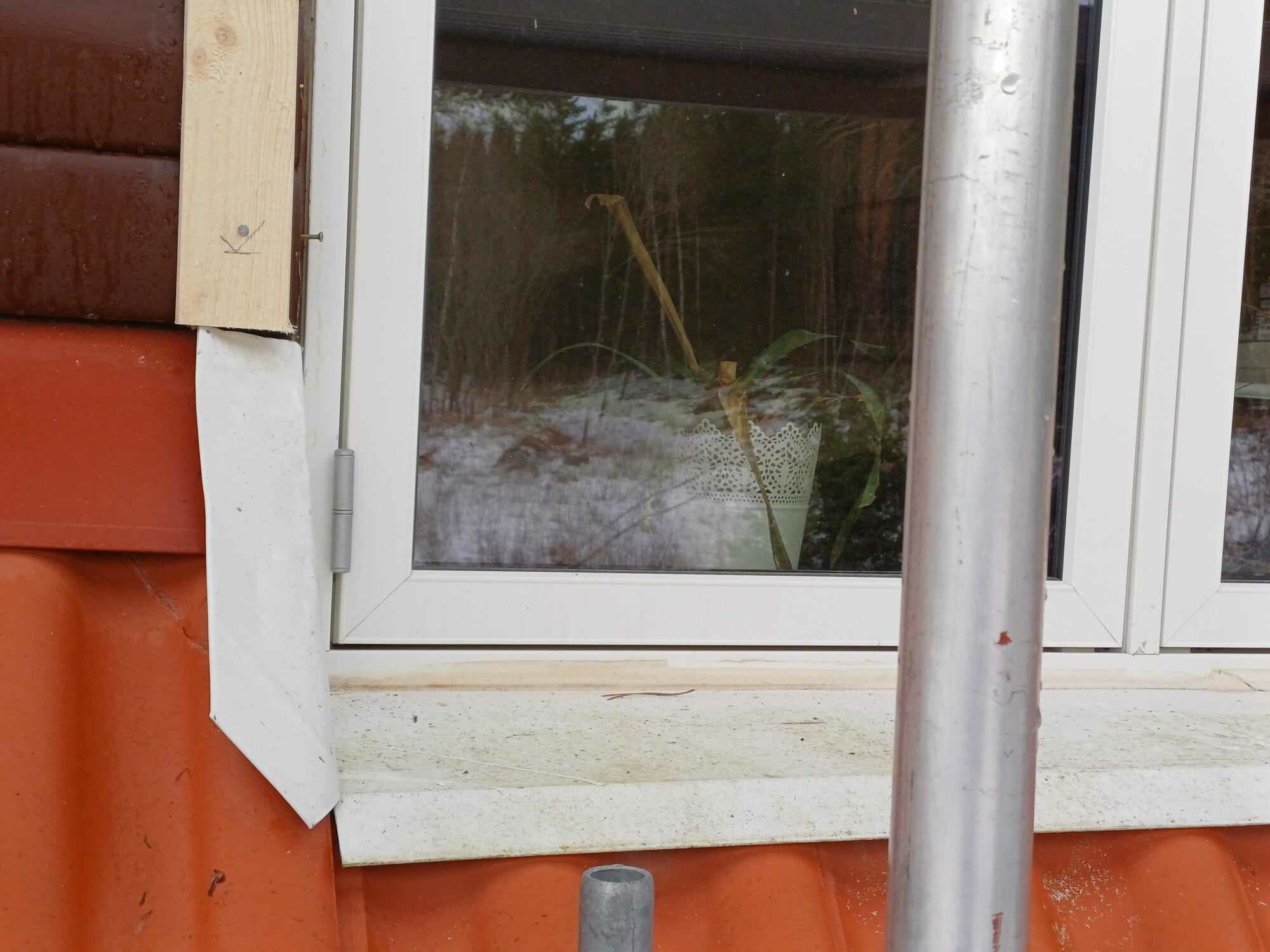

Vi håller på att sätta ny panel och funderar över monteringen av fönstrerna. Är det rätt gjort?
Tacksam för återkoppling 😀

Bara du sätter lite foderbrädor runt om så att inte det åker in regn och snö och bös bakom panelen så.
Tacksam för återkoppling [bild]
Nej plåtarna ska sluta på utsidan av fönstret inte gå in under, det ska göras med uppvik så att det inte driver vatten in..
Även om det inte finns en "upphöjd"plåtdel mot fönstret?
Ser ut att vara alldeles för lite lutning på blecket. Nya pvc-fönster? Skall finnas ett spår under som en fals i blecket ansluter till. Nu verkar man bara kört ngn fog. Sen kanske resten fungerar, men ser ju ut som skit….
Det är inte pvc-fönster utan nyare trä/alu fönster. Ska det också finnas "ett spår under som en fals i blecket ansluter"?

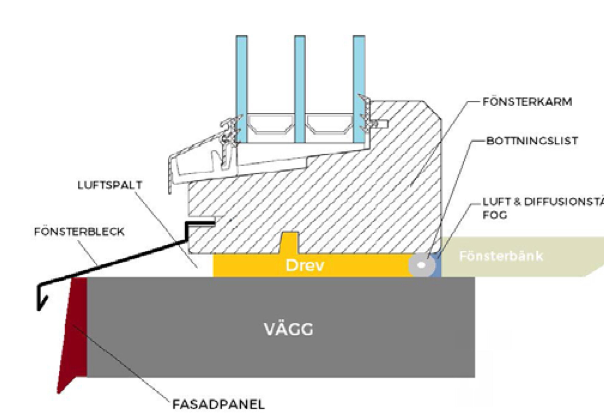

Ja absolut! Då brukar det vara under en ”klack” i framkant med spåret. Skall googla lite om jag hittar en bild. Återkommer

Illustration av fönsterkonstruktion med drev, fönsterbleck och luftspalt. Visar uppviket och hur plåten passar in i väggen.
Tror det där är ett fast fönster, men samma princip. Plåten skall ha ett uppvik och sen in i spåret. Samt bra lutning utåt så inte snö kan skapa en pöl på blecket.
Sen kan man ju behöva göra en variant när det är en kupa som hos dig, men i grunden är det samma princip.

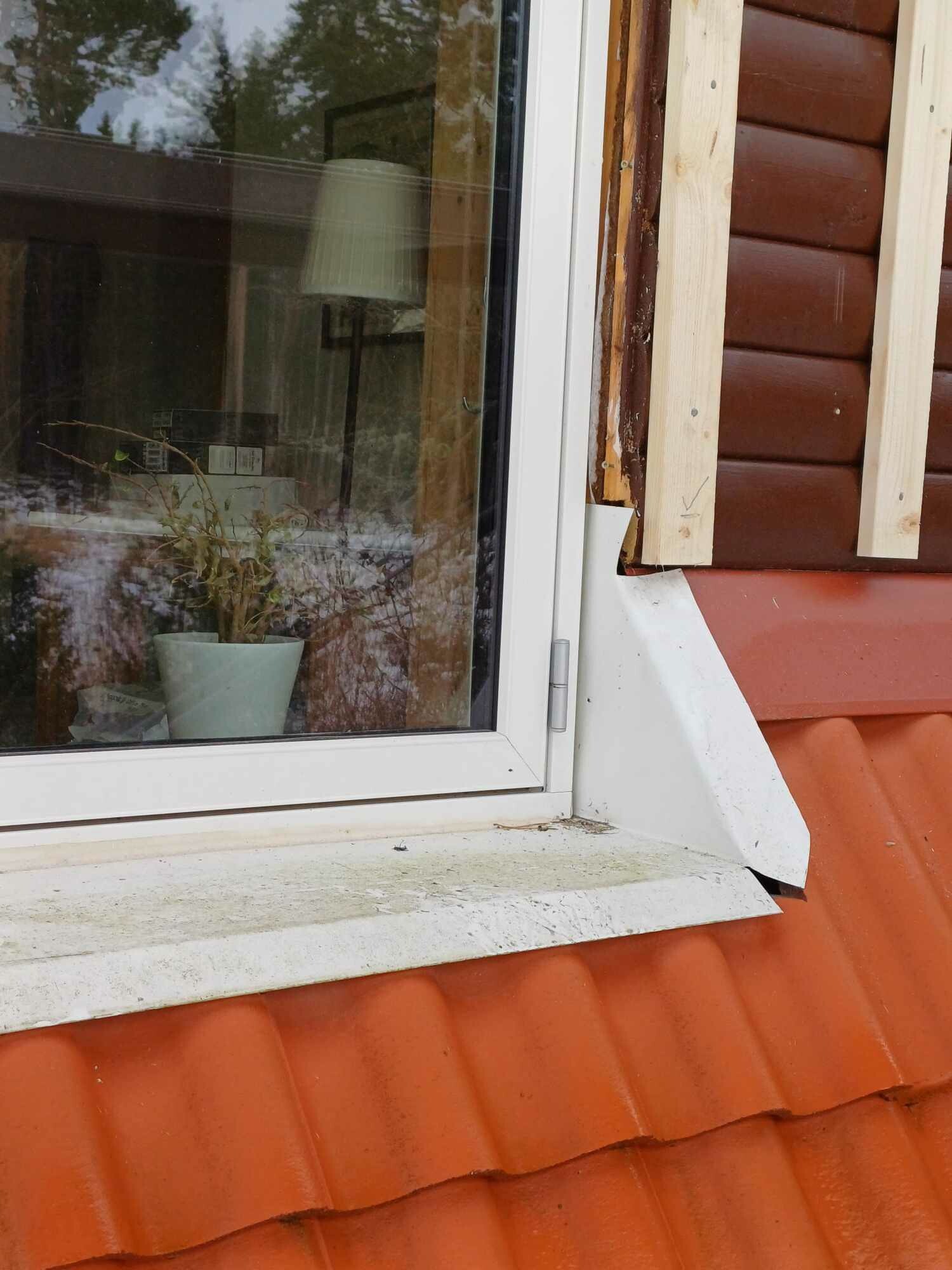

Alltså typ här där jag markerat med grönt:
Fönster med vit karm intill brun träpanel, markerat med grön spiral linje.
Stort tack!
