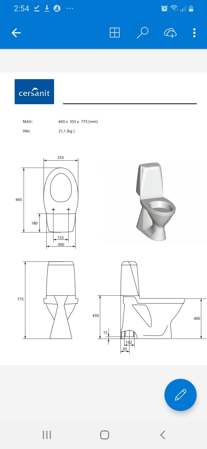

Ny är inköpt (se skiss)

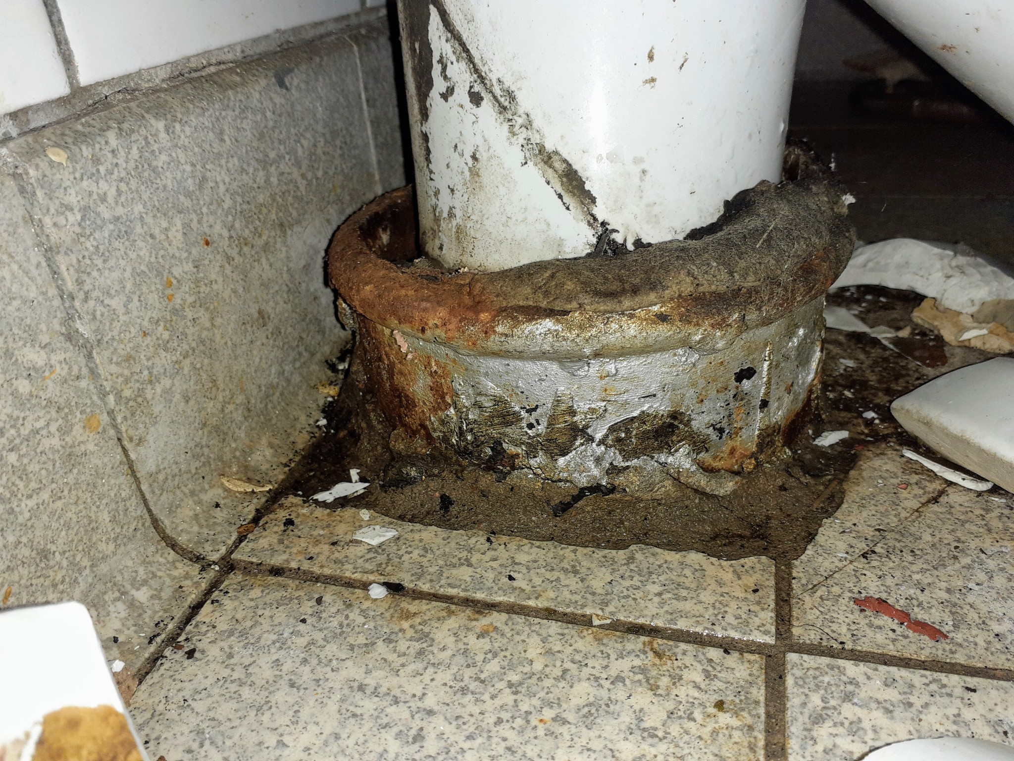

Avloppsröret, ser ut att vara ett gjutjärnsrör, har en krage, vilken jag förmodar måsta kapas med vinkelslip för att få över en avloppsmuff.
Det behövs troligen en excentrisk muff då röret ligger nära vägg 95 mm från vägg o till mitten av röret.

Du kommer tyvärr att behöva byta WC
Till en annan . Enklast blir en så kallad P lås modell
Och en 123/110 Nolato gummibussning
Det går inte att dit en med täckt fot när
Skon för avloppet är så tight
La ner komplettering av bad rum för 10 år sen
Det kan finnas någon modell kvar med smal cistern kort modell som kan passa om du inte vill ha en p låsad

Även kapat kragen på avloppsröret för att få maximalt utrymme.

Tittar man även på bilden av WC ser man att den är kittad . Utlopps röret står dikt mot framkant , troligtvis så cisternen inte ska ta i väggen .
Enklast lösning som jag ser det är en wc stol
Med P lås
