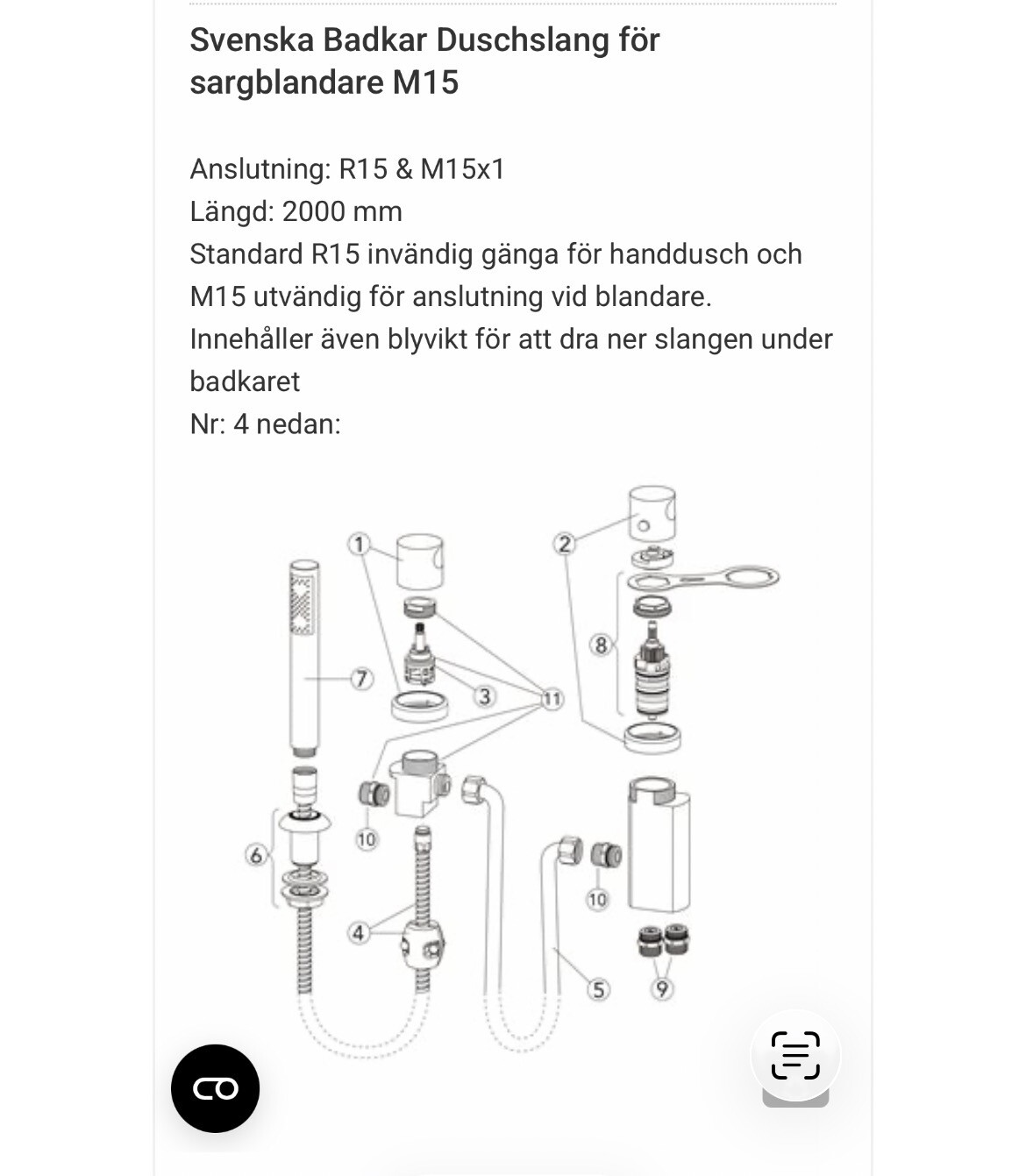

Jag skulle lite akut behöva en ny duschslang till mitt bubbelbadkar. På bilden finns en ritning över vad jag tror är originalslangen. Som jag fattar det ska man ansluta en M15 gänga i själva blandaren eller??
Finns det andra namn på gängan jag söker? Vad ska jag leta efter för mått?
Kan man hitta en lite enklare slang som passar på typ Jula/Biltema? Badkaret är 20 år gammalt och ska bytas ut så känns onödigt att beställa en relativt dyr originaldel… men måste ju kunna duscha typ nu!

Min erfarenhet har varit att samtliga duschslangar jag har köpt har passat i samtliga blandare jag någonsin provat dem i.
Dilato
Även om du hittar en adapter så är det ofta ett problem att trä igenom en vanlig duschslangsmutter genom sargen på badkaret.
