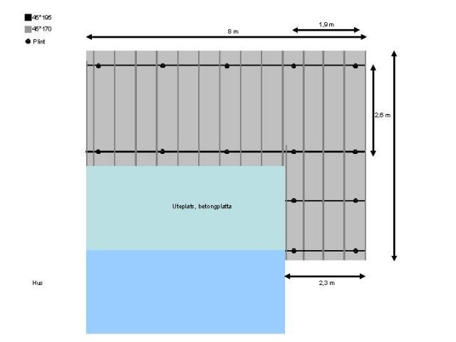

ska börja med altanbygget nu och har gjort en enkel skiss.
Har tänkt mig bärlinor i 195 och golvreglar i 170. Trall 28x120.
Kommer detta att bli stabilt? Är lite orolig över avståndet på 2,6 m mellan de två bärlinorna som löper över 8m.
MVH Daniel Sten

Du ser ut att följa den numera välkända torstenssonska tabellen - enligt den har du rätt mått mellan bärlinor, även ditt plintmått ser ut att vara OK (tabellen förordar visserligen 1,8 mellan plintarna men du har ju något mindre mellan bärlinorna än vad tabellen anger)
Om du söker på forumet ser du också att en del lägger 34x145 trall vilket ger en mycket stabil altan. Dina 28x120 räcker förstås, med 60cc mellan golvreglarna blir det också bra.
Lycka till!
