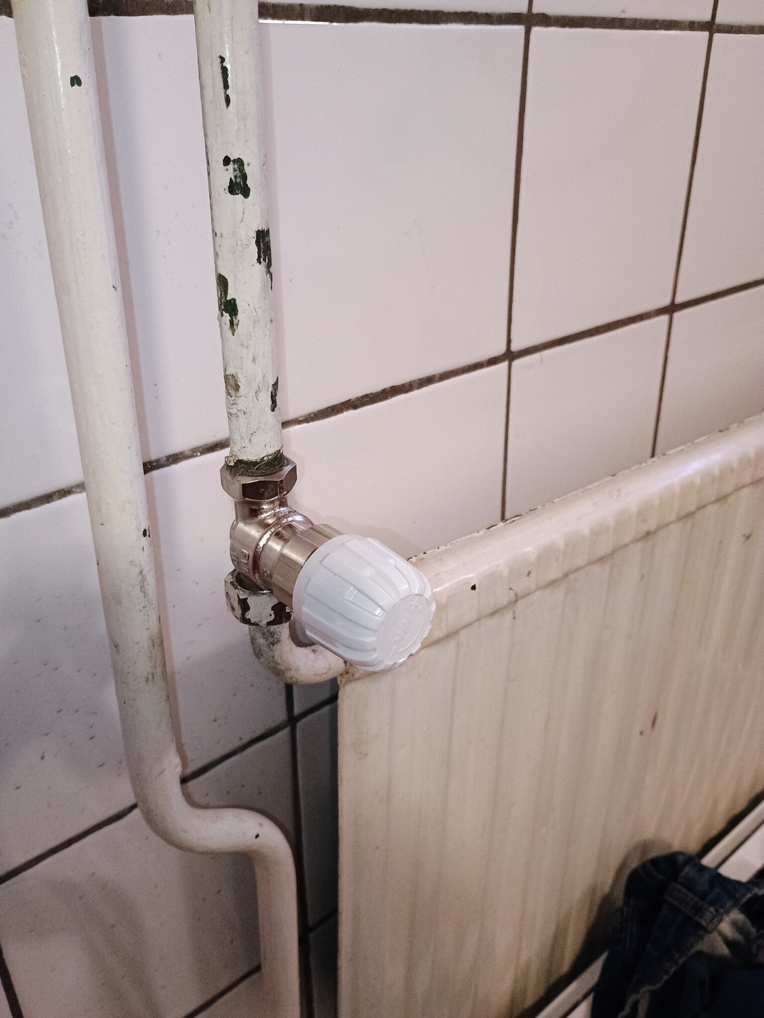

Behöver vägledning om rätt ROT-ventil. I källaren sitter slottsvred, som har sett sina bästa dagar. Nu har ett av dem dessutom börjat läcka rätt mycket efter ett misslyckat försök till byte. Jag trodde i min enfald att jag kunde använda samma utbyten som på övervåningen, men det gick förstås inte. Då jag inte vill tömma systemet igen i onödan, vill jag vara säker på att jag har rätt utbytesventil.
Fråga 1:
Vad jag har googlat fram är att det är s.k. Bäst-ventiler med utvändig gänga. Jag har mätt på en del till en ventil som jag faktiskt kunde byta, och får det till 22 mm eller 1/2". Det ger den här insatsen:
https://www.rskdatabasen.se/kategor...iatorventiler-koppel/rot-ventiler/4805711-133. Stämmer det?
Fråga 2:
En osäkerhet jag har är att det står att man ska använda befintlig överfallsmutter. Men jag har ingen sådan, utan muttern är en del på själva slottsvredet. Om man tittar på ventilen och även på produktbladet (https://www.rskdatabasen.se/infoDocs/PROD/PROD_133_4805711.pdf), så verkar detta med separat överfallsmutter gälla dimensioner först från 3/4". Stämmer det att lägre dimensioner inte behöver extra mutter?

Googlat vidare och det ser tyvärr ut som om jag behöver överfallsmuttrar. Finns de ens att få tag på?

Alternativ 2 är att byta hela ventilhuset. Det var ursprungsplanen, men problemet är att det sitter som berget.
Det som händer när man försöker loss det är att en rörskarv högre upp gångar upp sig istället.
Jag försökte hålla emot på själva röret, men fegade ur. Ville inte stå med ett tomt värmesystem och ett trasigt rör dagen innan julafton.

Jag skulle rösta på att byta hela ventilen direkt.
Brukar bli likvärdiga pengar som att bara byta insatsen.
Och som du redan upptäckt så är det inget vidare att pyssla med VVS när alla har stängt för jul...
Håll emot med rörtång på röret, sen är det bara ta i!

Tack. Det är ungefär halva priset att byta hela ventilen (200) istället för insatsen (360). Jag lutar också åt det. Ska köpa hem rätt många och se till att byta i hela huset, eftersom hela systemet ändå måste tömmas just för att det är i källaren.Krilleman skrev:

Gammalt, lin och linolja säker i gängkorna, sitter det som berget och annat rör sig, är det bara gasolbrännaren som gäller och två rörtänger. Då binner lin/linolja upp och det går nästan att vrida loss med handen. pass på det blir varmt där.

Jag får börja med att ta bort gammal färg och se vad som finns där under. Ser ut som inmålad gängtejp på just den här ventilen. Övriga jag bytt har lossnat utan problem. Gasolbrännare har jag ingen, utan det blir värmepistol och rörtång om det jävlas.J jonaserik skrev:

Tömde systemet idag. Värmde muttern med värmepistol, skrapade bort all gammal färg och lin och höll emot röret med en rörtång för kung och fosterland. Fungerade fint. Och det var bra, eftersom det fanns ytterligare tre element i källaren med samma typ av anslutning. Nu är allt bytt och nytt. Skönt med ventiler som inte droppar av att man tittar på dem.
