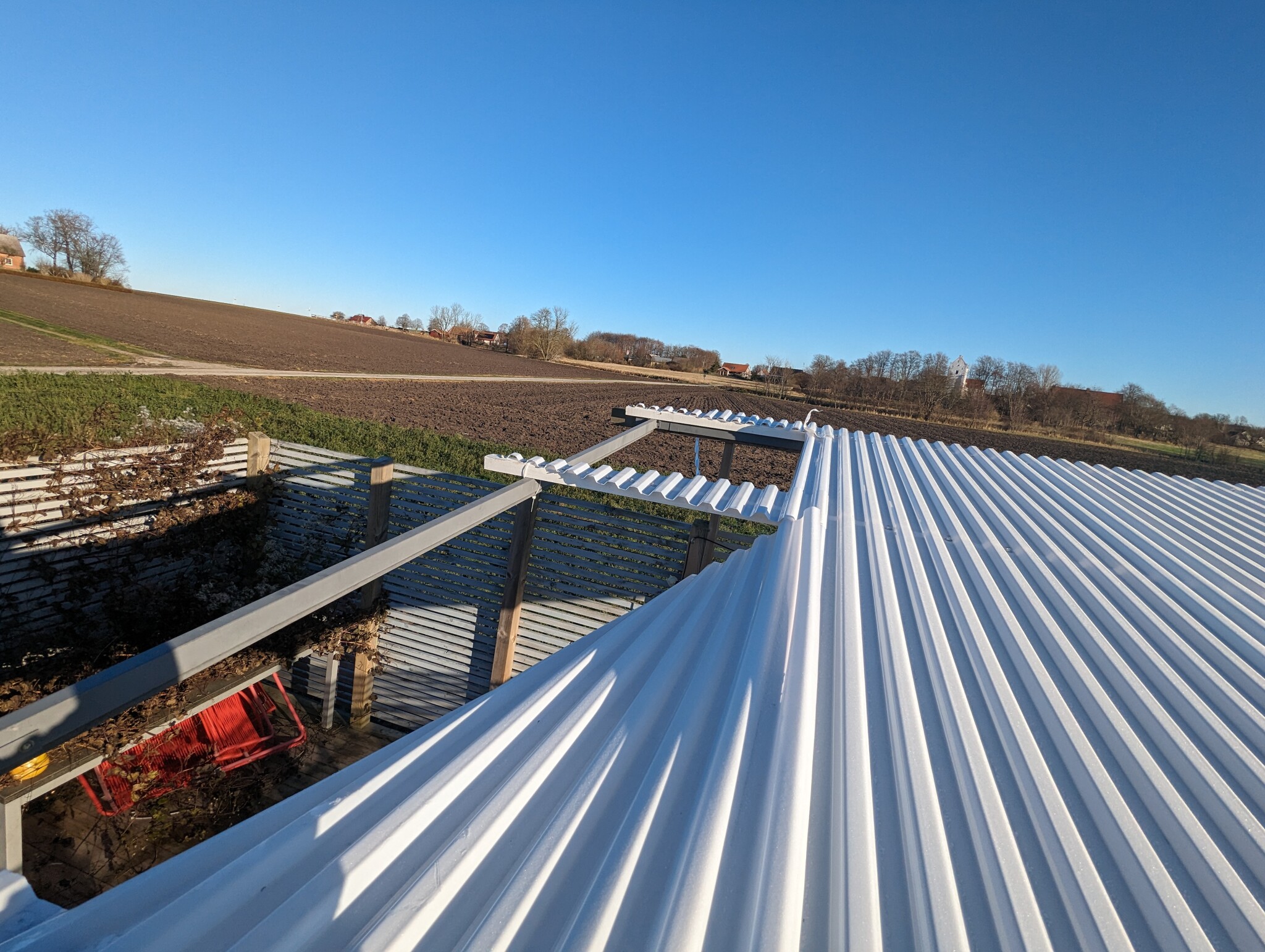

Byggde i somras på ett plasttak på en en ställning till en pergola med tygtak. Anledningen var att taket blåste sönder i förra årets storm. Vi bor i vindutsatt läge minst sagt, skånsk slätt öppet flera km runt om. Pergolan sitter dessutom upphöjt på en altan ca 80 cm upp.
Jag satte plastaket på 45*45 mm målade reglar. Använde farmarskruv avsedd för plasttak, i varannan dal.
Ändå blåste det sönder redan vid höstens första storm.
Har jag gjort rätt? Borde jag valt något annat material? Lägga till två reglar till? Nu är det ca 1m mellan.

Den sortens tak du har är det meningen att reglarna skall sitta på tvären med max 600mm c/c
Bilden är lite otydlig, reglarna går på tvären, det som syns är pergolaställningen.
Men jag har uppenbart snålat med reglarna, tack!

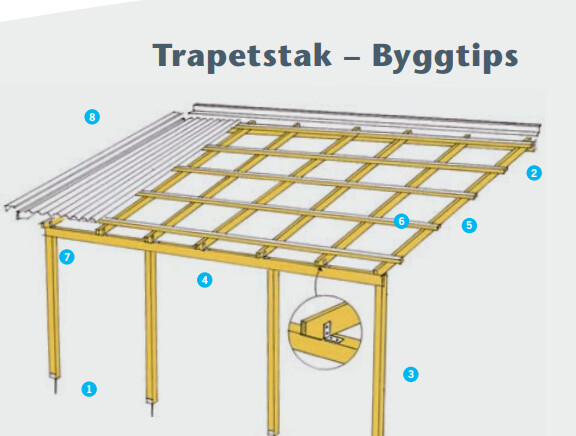

Ser ut att vara väldigt långt mellan reglarna och lite annorlunda uppbyggnad.
c/c måttet beror även på snözon.
Japp, halva avståndet får det bli när jag fixar till det. Man lär sig av sina misstag ...
(Snölast är mest ett teoretiskt problem här. Det ligger aldrig kvar. Å andra sidan räcker det med en gång med ymnigt snöfall och vindstilla)
Du kanske kan gå upp i en 45x70 alternativt till o med 45x95 på platten med ett c/c om Max 500mm.
