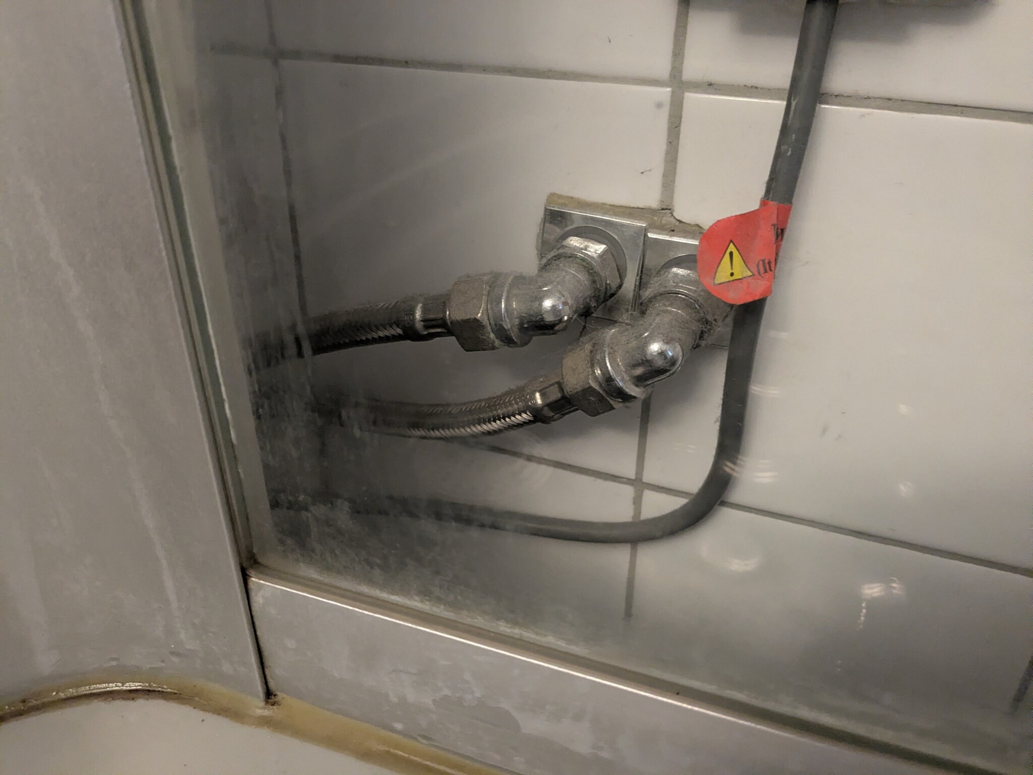

Jag skall jobba med duschblandaren och finner att det inte finns separat avstängning av vatten till bara duschen.

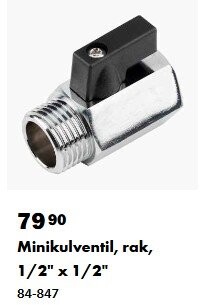

Vad sägs, kan minikulventil enligt bild passa mellan slang och 90graders koppling?
Tittar man på slangar på Biltema så är 1/2" i särklass vanligast.
Det är nog svårt att mäta själva gänga utan att ta isär. Kan man dra någon slutsats av storleken på muttern?
Skall man sätta lin&pasta eller gängtejp i gängorna?
ser ut som 1/2" kolla om där ev står något på muttern

Jag skall plocka ur termostaten.
Kanske kan jag göra ren den, kanske måste jag ha en ny. Medan jag står där och funderar så är huset utan vatten.
Sant, det är nog inte att betrakta som en permanent robust lösning. Men under en period skulle det vara skönt att inte bli stressad att snabbt få ihop något igen.
Tar i och för sig inte mer än 2 minuter att proppa i och med att du har slanganslutning. Men visst, kan vara bekvämt om man vill hålla på och testa nåt fram och tillbaka. Man får väga det mot inte minst att kulventilerna brukar behöva motioneras för att behålla sin funktion i längden.

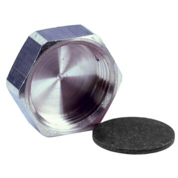

Två lock med packning i dimension 15 (1/2") räcker för dig.
Finns nästan på alla "bygglador" med generösa öppettider.
Metallock med packning i dimension 15 (1/2") för VVS-tillämpningar, lämpligt för användning med vinkelventiler.

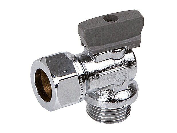

Vill du dock ha vinkelventiler så ska du köpa dessa som passar direkt (utan klämring + mutter):
RSK: 8546972
https://www.rinkabyror.se/artikel/va-kulventil-vinkel-15x15r-utv-plan/
Kromad vinkelventil i metall med en grå plastspak, designad för VVS-installationer, dimension 15x15R.

"Locket" var en variant som jag inte tänkt på!
Det fungerar ju faktiskt också.
Billigt, korrekt och tillgängligt också! 👍
