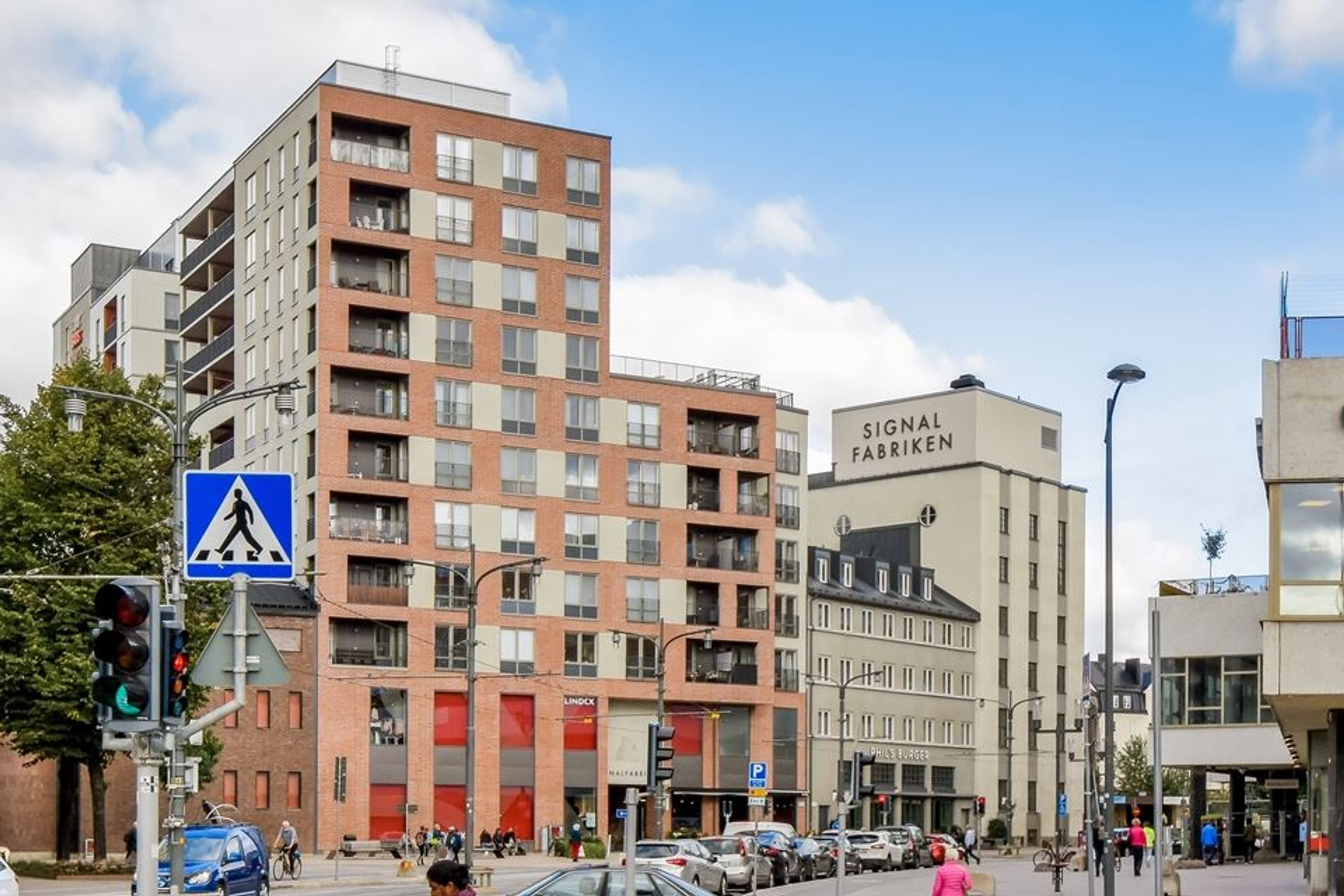

Det är främst balkongerna på den andra bilden som berörs av problem då de är öppna i ena hörnet så vinden "genar" då genom balkongen och skapar vindar i stormstyrka vilket även gjorde möblering svårt då saker blåser omkring och även riskerar att blåsa över räcket.
Hur som vi överklagade kommunens beslut och fick rätt i stort sätt med enda motiveringen att gestaltning är subjektivt och det allmänna behovet inte kan anses trumfa den enskildes rätt till sitt.
