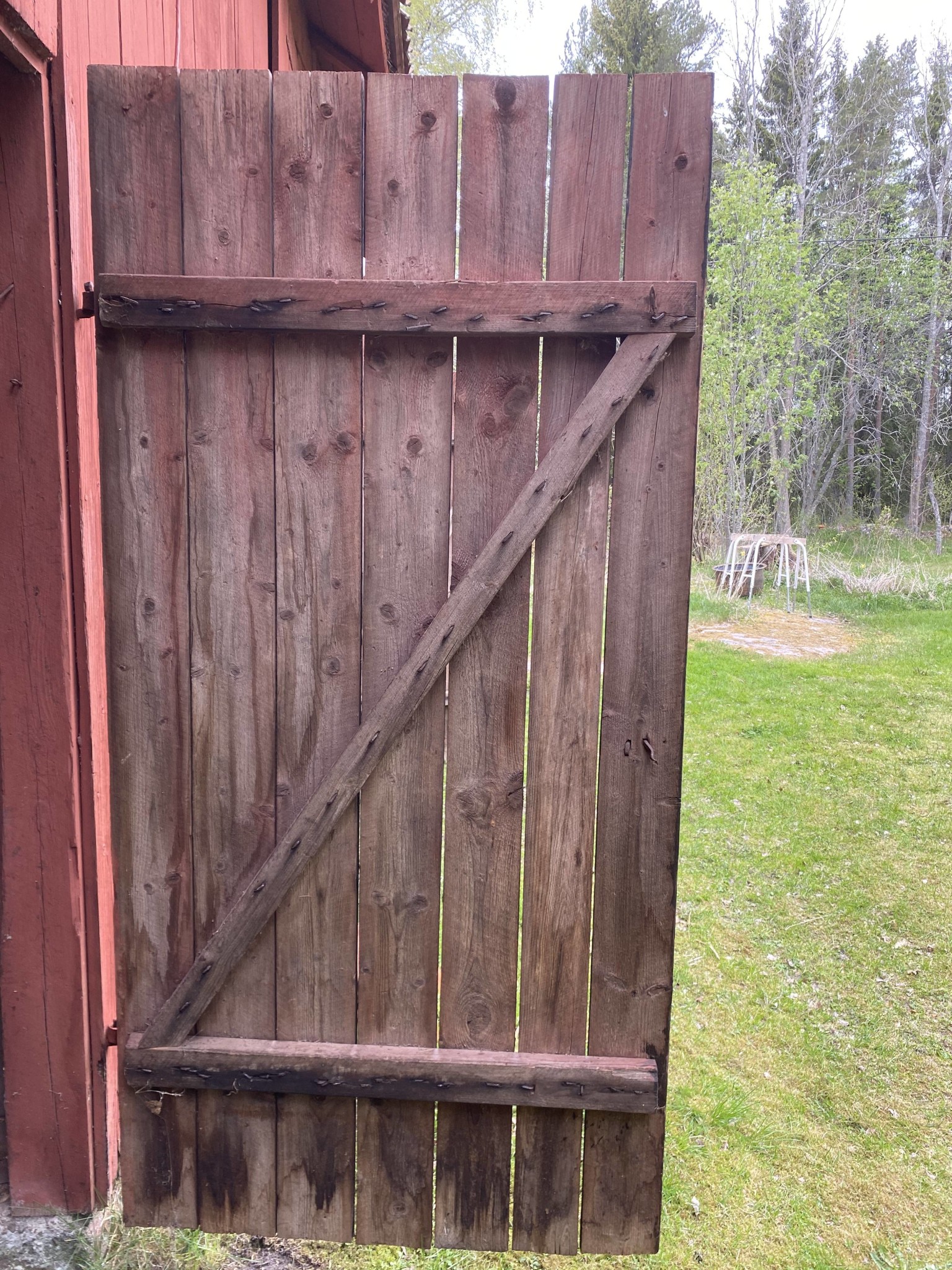

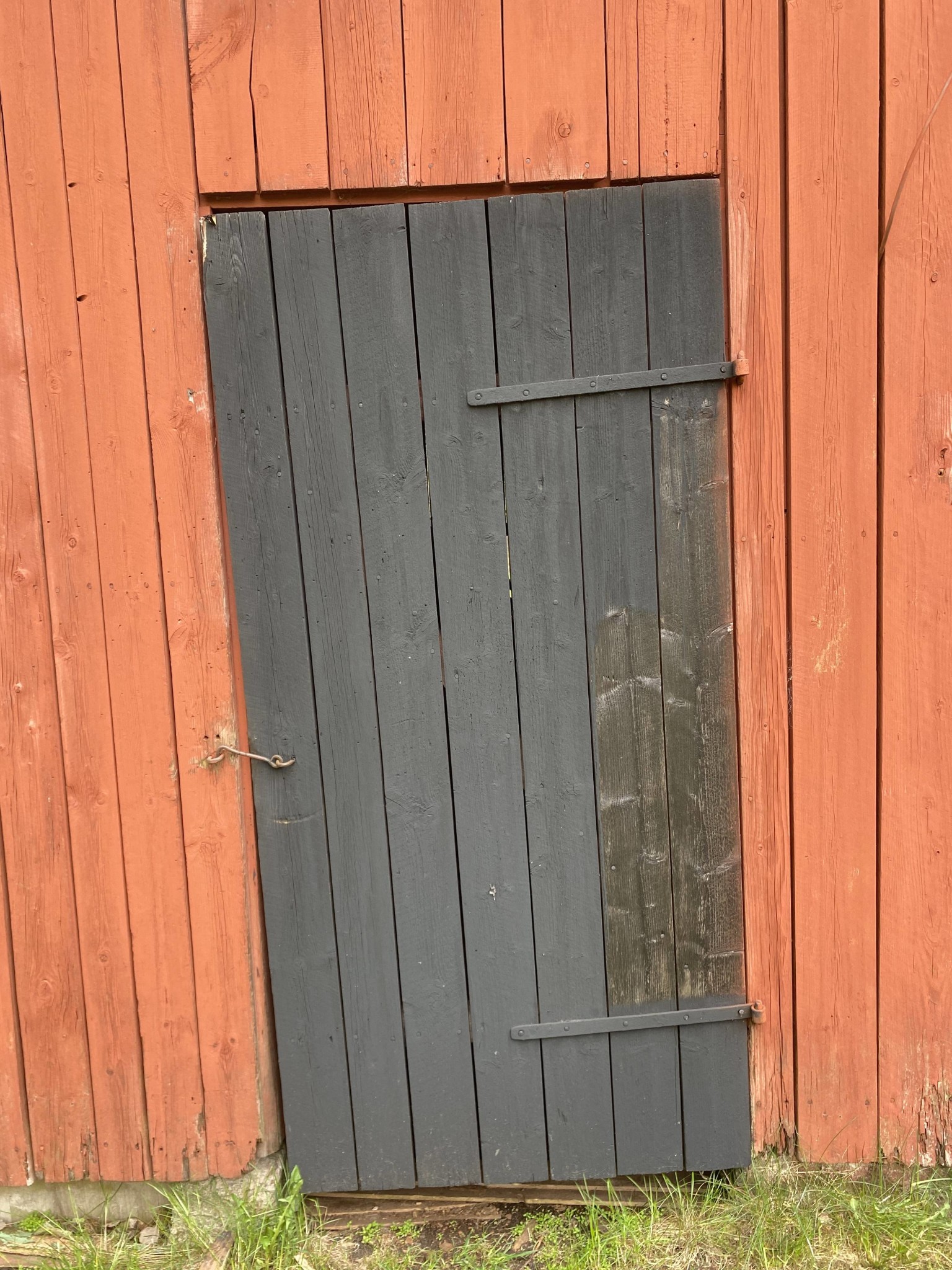

Hej, denna dörr ser lite hängig ut. Hur gör man enklast för att räta upp den alt få det att se snyggare ut?
En sliten och skev träddörr med diagonalt stöd på en rödmålad lada.
Sned svart dörr med slitna kanter på en röd trävägg.

Ingen som har någon god idé för hur man rätar upp uthusdörrar? Vi har liknande skeva dörrar.
Jag har följt nedanstående råd från @imported_byggaren sen flera år tillbaka.
Hur man bygger en dörr som inte slår sig. Det kanske är att överarbeta det, men eftersom även mina gamla uthusdörrar slår sig så har jag kört just med vändlimmning med störtning som han skriver om. Tidens tand får väl visa om det gör någon skillnad, men det är lite kul om inte annat.
Dock blir det ju lite att göra en ny dörr då man måste ta loss brädorna från reglarna. Utifrån bilden att döma skulle nog den dörren klara sig ett antal år till bara genom att lossas från gångjärnen och fästas om lite rakare.
