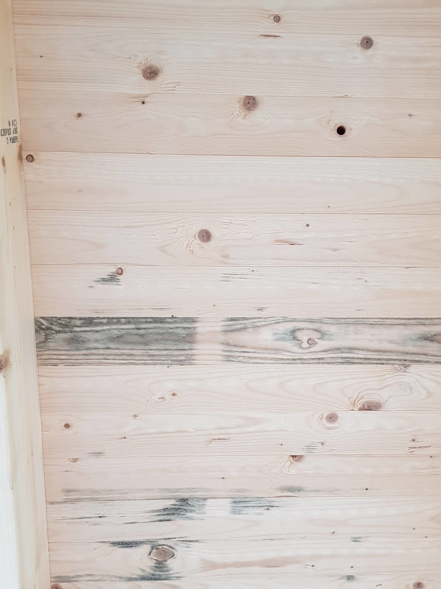

Byggde en veranda i somras, har inte satt något undertak än utan ska göra det till våren.
Men, på vissa ställen på råsponten ser det ut som mögel. Kan det vara det och isf varför har det kommit dit?
Träpanel med råspont som visar möjliga mögel fläckar, vilket är en oro för byggprojektet.

Det där kallas blånad. Vet tyvärr inte varför. Googla.
Ja det ser ut som ”blåvirke”.
Det har blivit lite fuktigt, men det påverkar inget. Tar du kniven och skaver bort lite vid det blåa så är det ”friskt” under, garanterat.
Och då har det mest troligt blivit fuktigt innan montering, när det legat i en trave
