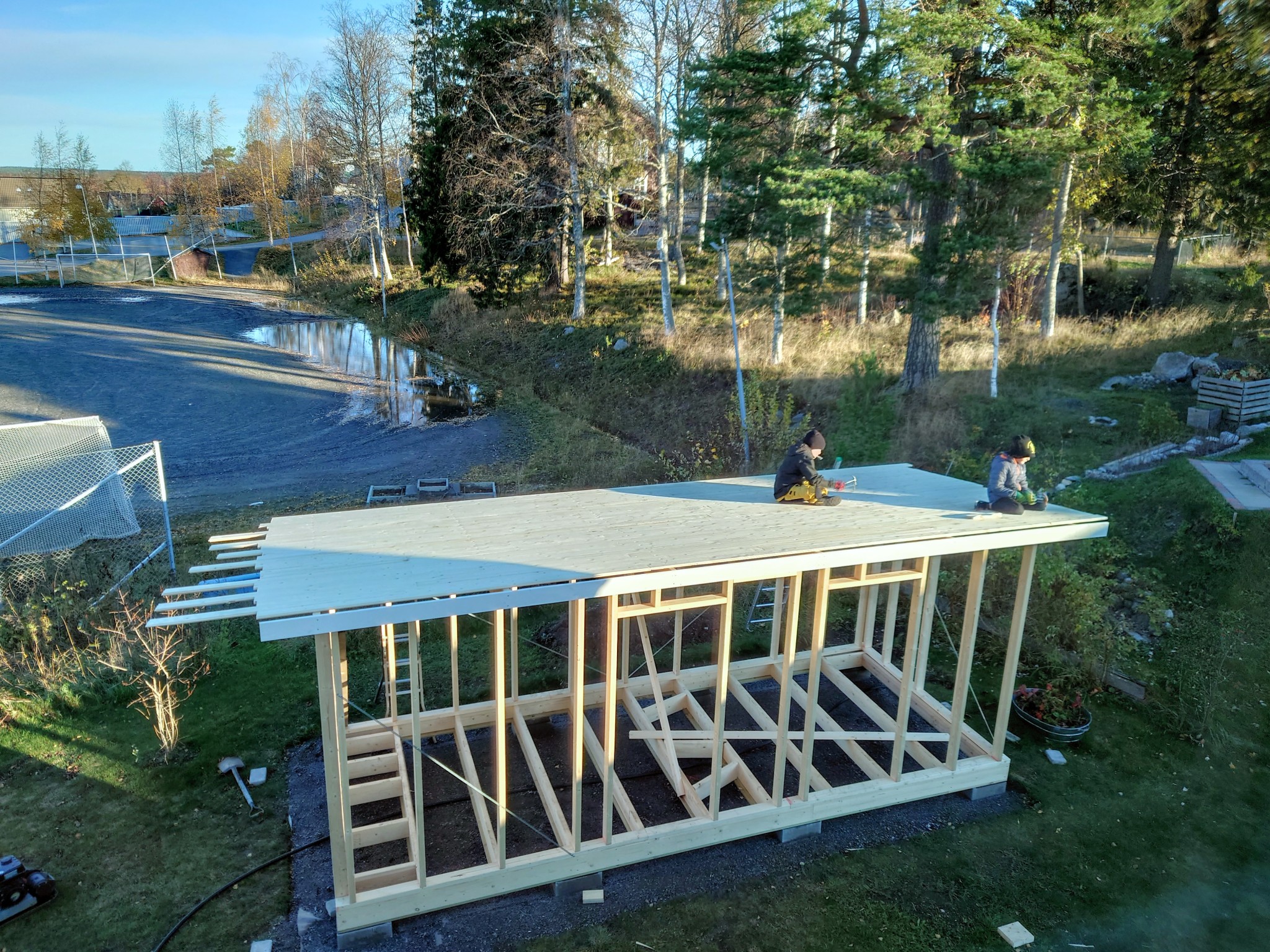

Håller på att bygga en friggebod, taket är ca20m2. Jämförde pris på råspont och luckor och på Byggmax blev det ca 1500kr dyrare om jag skulle köpa luckor.
Jag snålade och köpte råspont. Spikade varannan spik själv och skickade upp grabbarna, 7 och 9år med var sin hammare...
Två barn hjälper till att spika råspont på taket till en friggebod under konstruktion.
