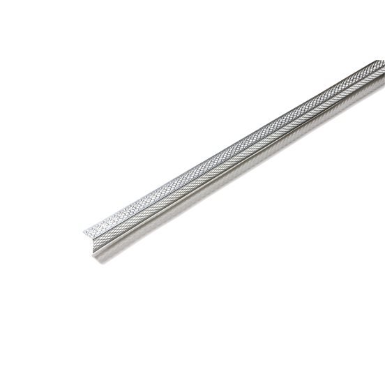

Det är dessa jag tänker på, men det kanske finns alternativ:
https://www.wurth.se/produkter/byggbeslag--beslag--stalprofiler/stalprofiler/hornskydd2/
https://www.byggmax.se/virke/stålreglar/vinkelprofil-l50-p20871

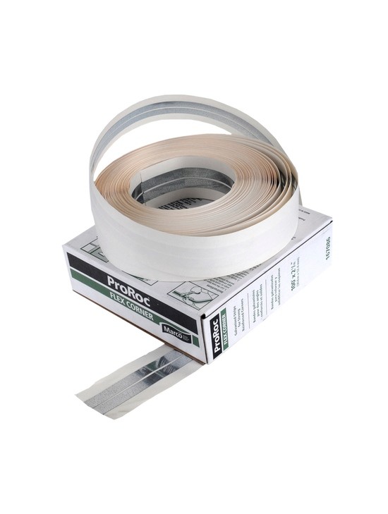

Jag spacklar in den som med vanlig pappersremsa, men den tål lite mer än pappersremsan iom plåtarnaSBH skrev:
https://www.k-rauta.se/byggvaruhus/målarremsa-asm-papp-metall-50mmx30m
Jag har gips i alla fönster och dörrsmygar, så blev billigare med den här remsan än de utstansade metallprofilerna
