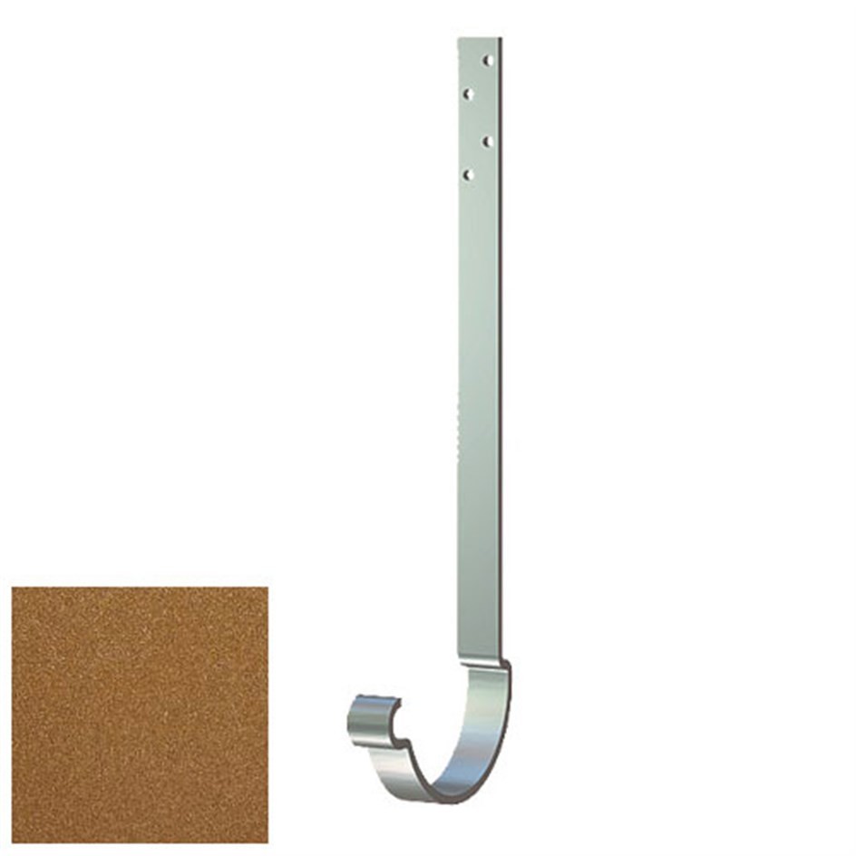

Det finns väldigt långa rännkrokar om man behöver få ned rännan långt, ex. denna:
Lång rännkrok i metall för nedledning av ränna med flera fästhål och en böjd ände.
