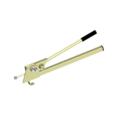

Klarar man att bocka en sådan själv med gummiklubba och skruvstäd eller måste man ha ett professionellt rännkroksbockningsverktyg?
Tror gummiklubba kan bli tufft men klart det ska funka med skruvstäd och hammare, så hårda e de ej. Men hör med brädgården där du köper kroken. En del har krock-knäck där man kan låna.
