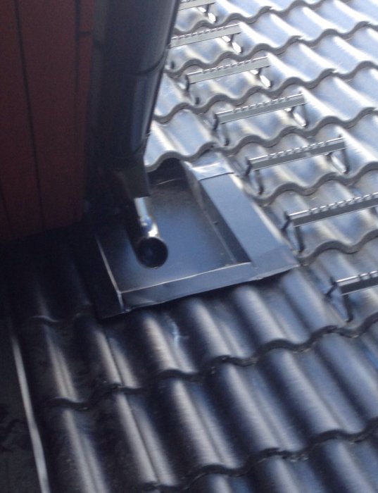

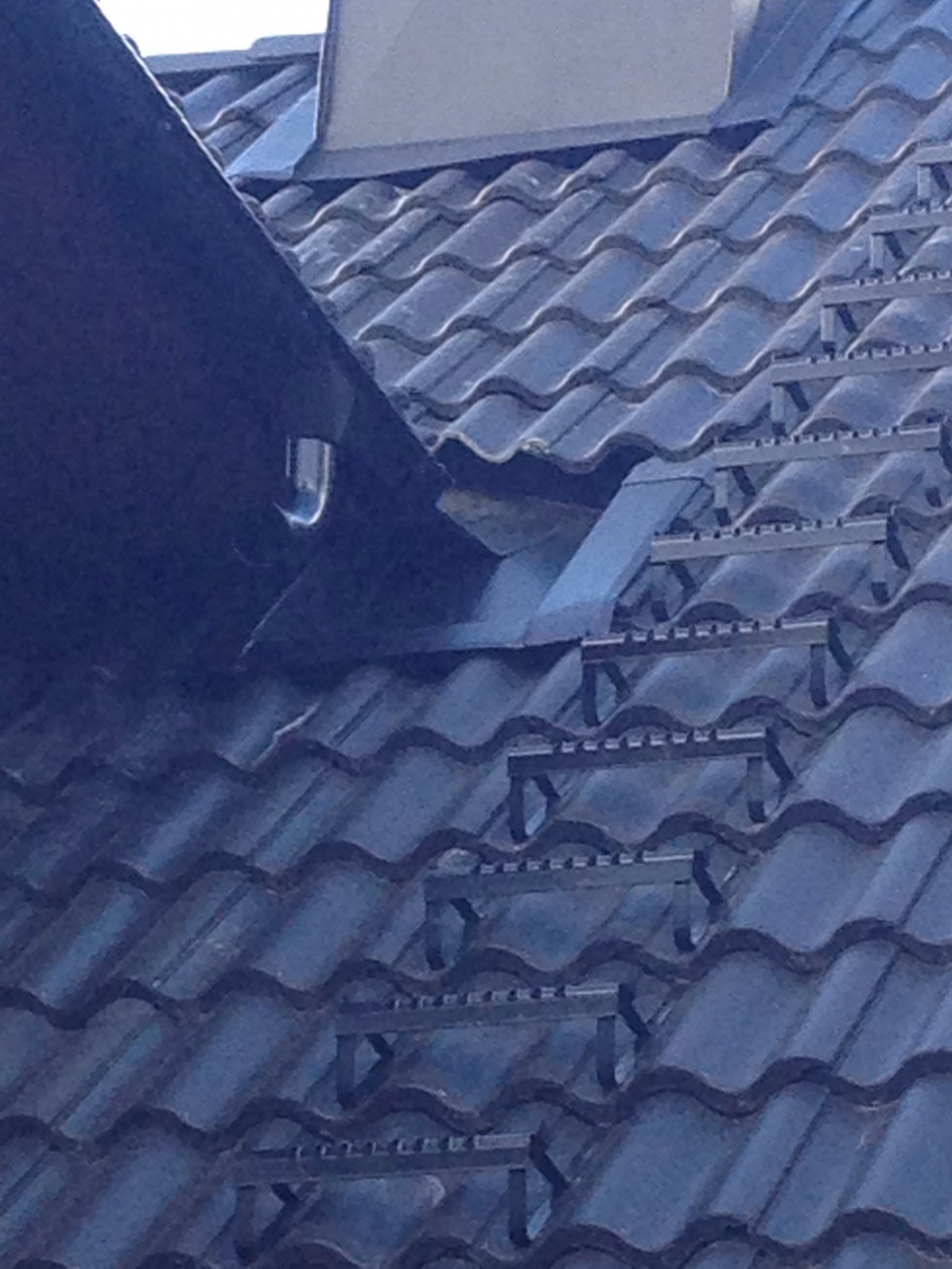

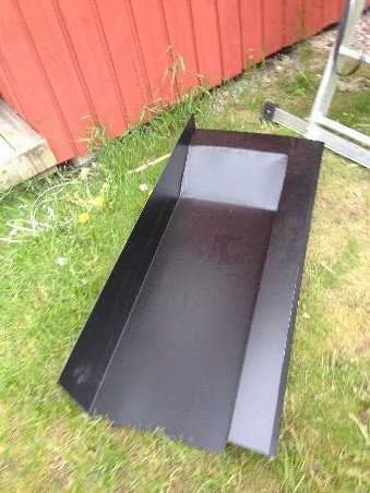

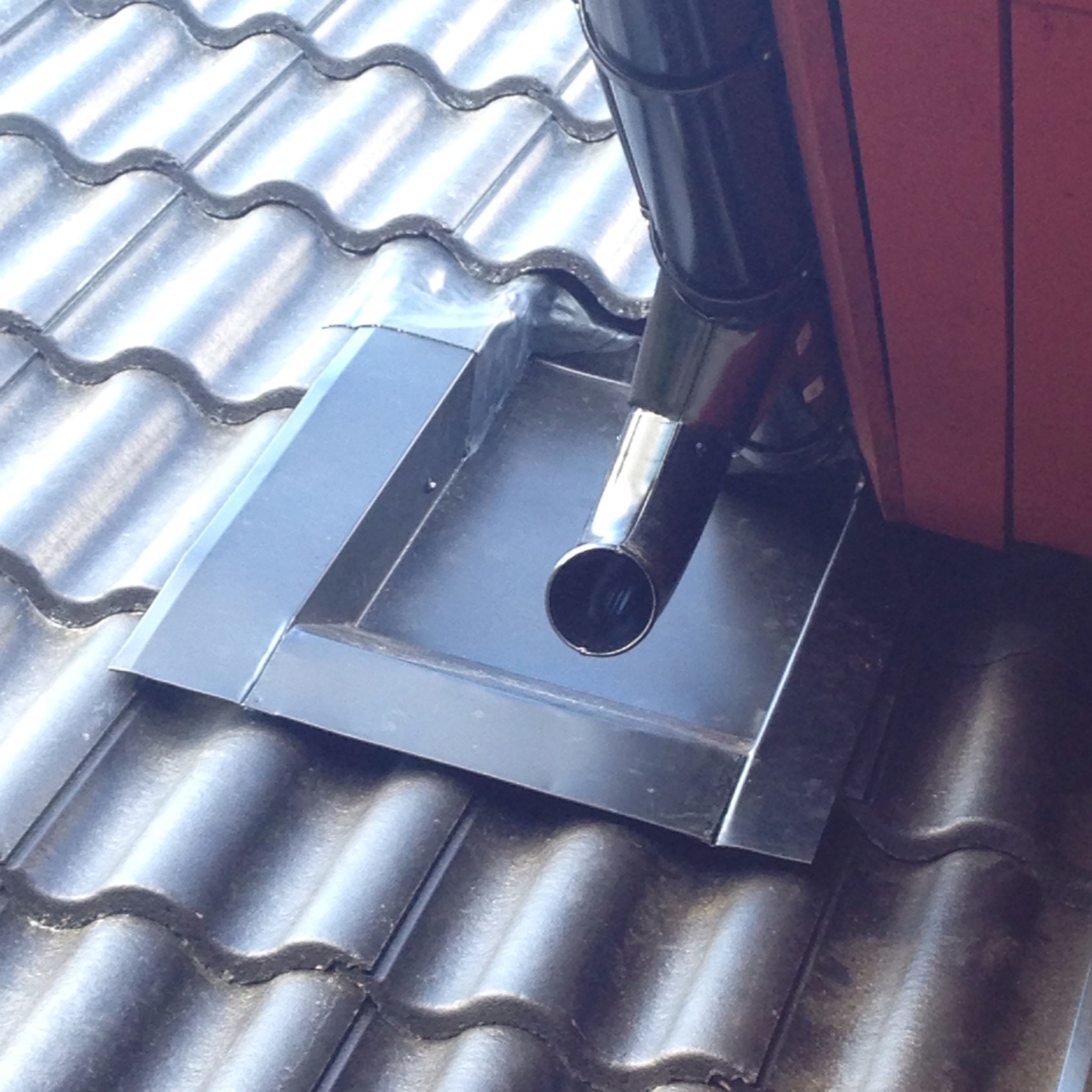

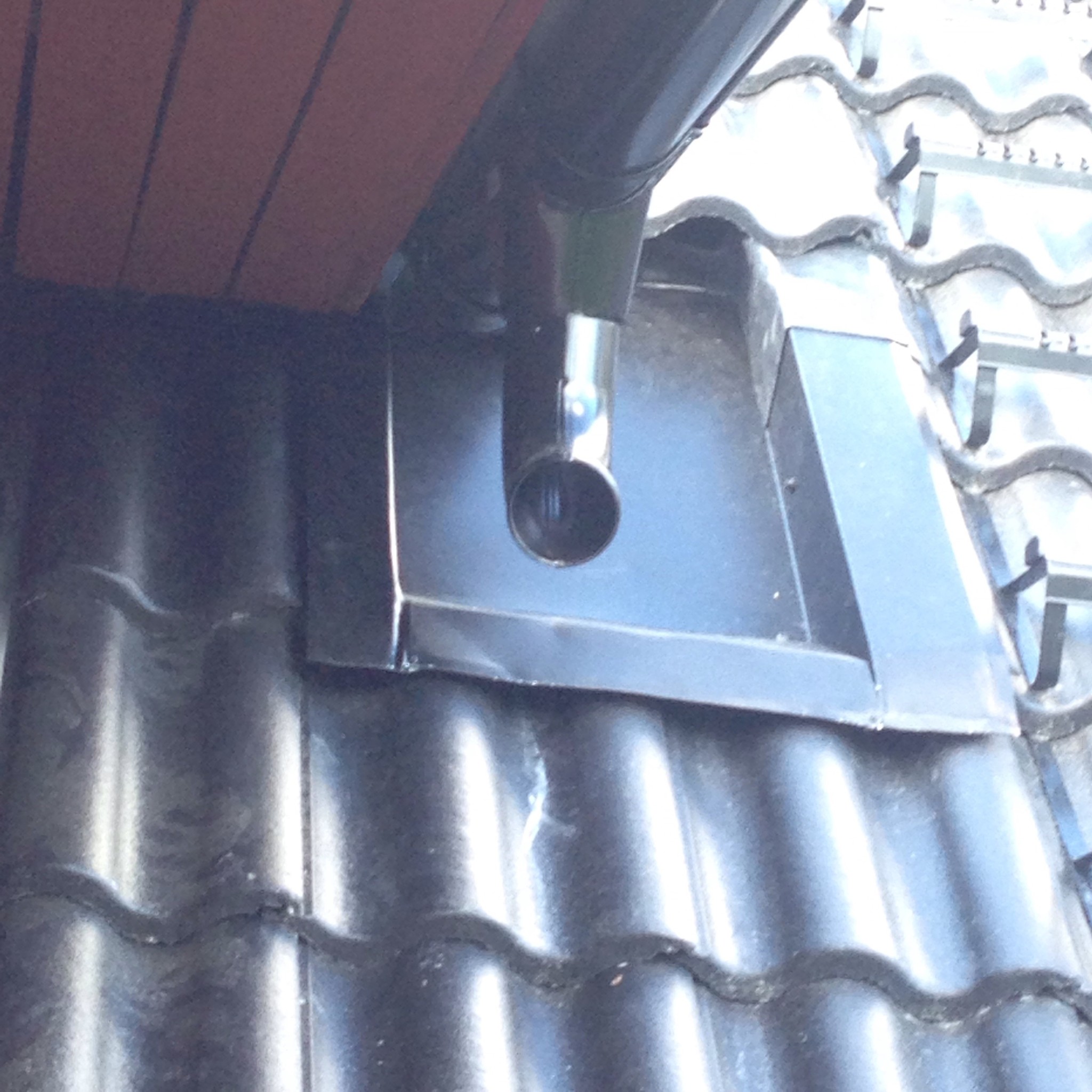

Mina takläggare har bytt ut den tidigare lösningen för att leda vattnet från vinkelrännan ut på taket (med wakaflex) mot en specialtillverkad ränndalsskopa. Verkar den korrekt monterad?

Om tanken är att den bara ska vara en snygg kvadrat i innervinkeln så är den perfekt
Om den ska fördela vattnet från det mindre taket lite i sidled innan det rinner vidare neråt så får utloppet vridas ett kvarts varv bakåt/utåt.
Det är nog dåliga bilder. Tanken är inte att skopan ska hantera vattnet från utkastet (som kommer från stupröret på takkupan) utan vattnet från vinkelrännan ovanför skopan.Åsa Lund skrev:
