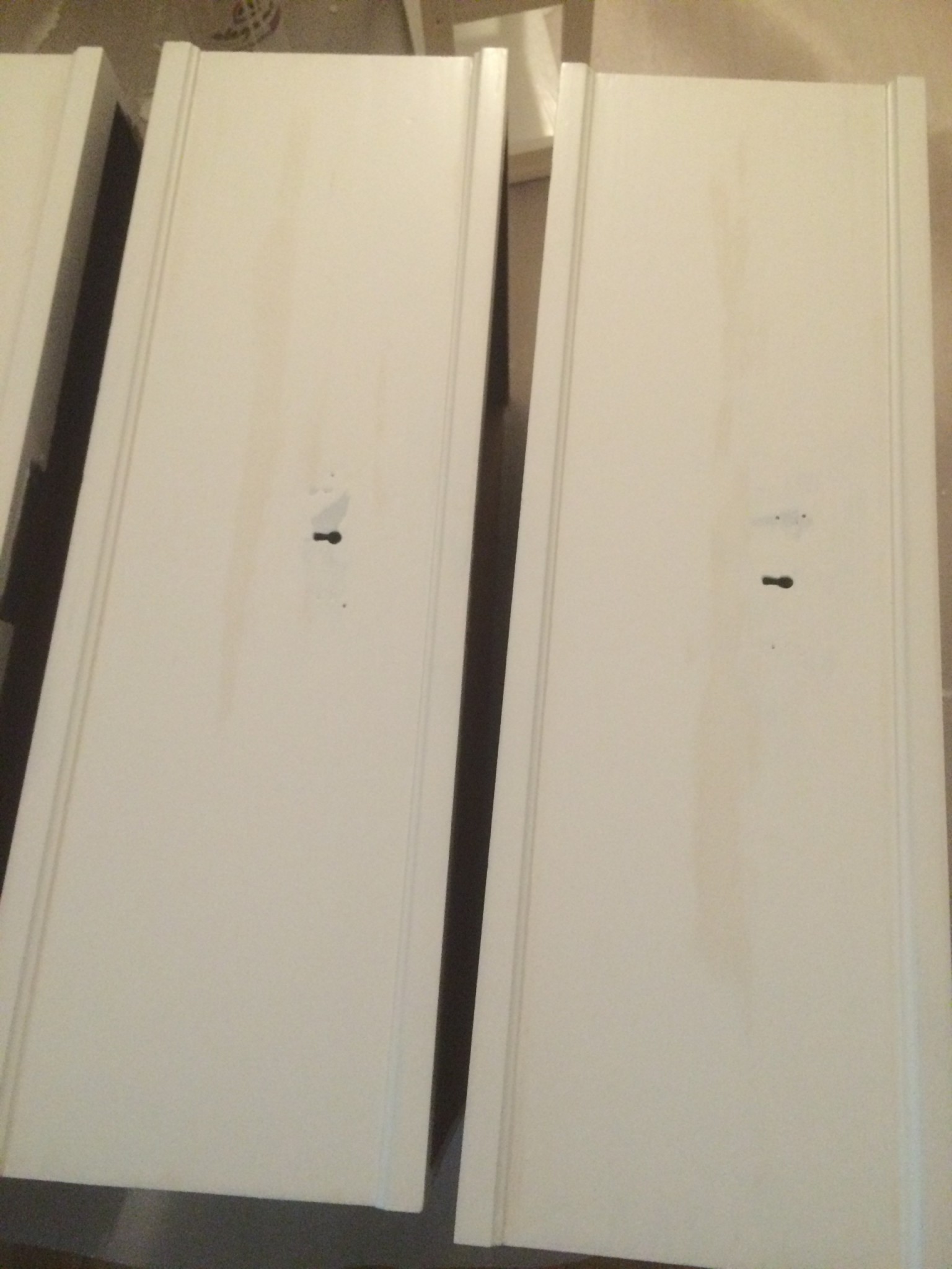

Jag behöver hjälp! Jag brukar inte snickra och måla och sånt. Men köpte en byrå på Second Hand härom dagen som jag försöker måla vit. Men det är liksom som om bruna ränder kryper igenom färgen!
Det var från början en brun träbyrå som var rätt liksom "glansig". Försökte läsa på hur man skulle gå tillväga med alla steg och så när man målar om möbler och hoppas jag gjorde rätt! (?) Sandpapprade den först och sen tog jag på målartvätt. Därefter rollade jag på ett ganska tunt lager med grundfärg och sen penslade jag ett rikligt lager med vattenbaserad lackfärg. Men när detta första lager började torka så upptäckte jag att bruna ränder kom fram! Jättefult!! Vad ska jag göra? Tänkte måla nästa lager idag men är orolig att ränderna kommer krypa igenom även när jag målar fler lager över...
En tanke. Ränder som liknar dessa kom faktiskt fram när jag slipade, ljusa ränder i det bruna, som om det blev hårdare slipat där. Kan det ha med saken att göra?
Postar bild. Ränderna syns tydligare i verkligheten än på bilden. Hoppas på snabb hjälp!

Trät har nog sugit mer där bara, dra på ett lager färg till.

Kan vara kådrikt trä, dvs du behöver ha en spärrgrundfärg eller shellack. Kådan letar sig igenom all färg och missfärgar den. Jag skulle ha grundat med BIN spärr grund (syntetisk shellack)

Jag tror som sagt bara att det är där man slipat genom lacken och det blivit nära nog trärent, detta suger nu färg som gör att första strykningen inte täcker.

Måla hela ytan 2 gånger med spärr grund. Nu har du många lager redan. Så jag vet inte hur det kommer bli.
Beror på. I ditt tak har det funkat, och det kanske till och med var onödigt att använda spärrgrund, men generellt sett läggs spärrgrund i 2 lager. Det andra lagret ska isolera toppfärgen från det första lagret som låser tanninerna, eller vad som nu blöder igenom.Anna_H skrev:
