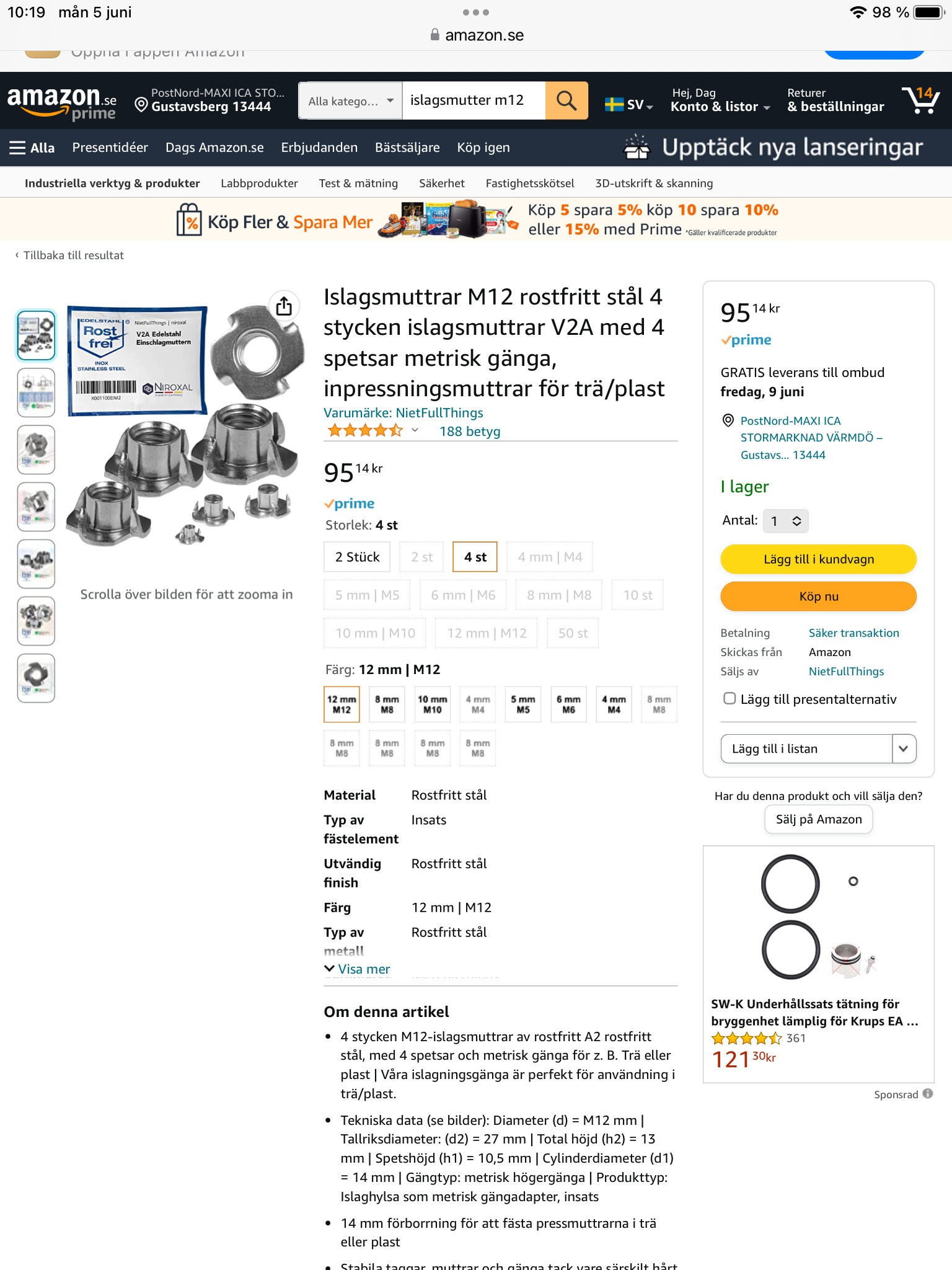

Någon som vet var jag kan hitta rampamuff eller islagsmutter med m12 gänga? M10 är lätt, men m12 verkar svårare. Har en uppsättning låsbara hjul med m12 gänga som jag vill använda till ett bord som behöver bli mer mobilt.
Amazon.se tycks ha.
En skärmdump på Amazon.se visar rostfria M12 islagsmuttrar och köpoptioner.

Tack för tipset. Tror jag kör på det.
Det är en väldig skillnad mellan rampamuff och islagsmutter.
Kommer inte att fungera med islagsmutter.
Protte
Köp skarvmutter M12, borra ett lagom stort hål, fila bort lite av hörnen och slå in.
Protte
Ja, det blir ju en helt annan gänglängd med en skarvmutter. Kanske är en bättre lösning ändå, även om jag hade föredragit rampamuff.
När jag googlade hade även Würth, så beroende på var du är och hur snabbt du behöver har du några val.
Protte
Håller med. Islagsmutter funkar i princip bara bra "på motsatt sida" så den dras in i träet när man spänner skruven. Dåligt på undersidan av ett bordsben med andra ord. Funkar väl dugligt till ställbara fötter men dom spänner man ju inte utan använder bara islagsmutterns gänga för höjdjustering.
