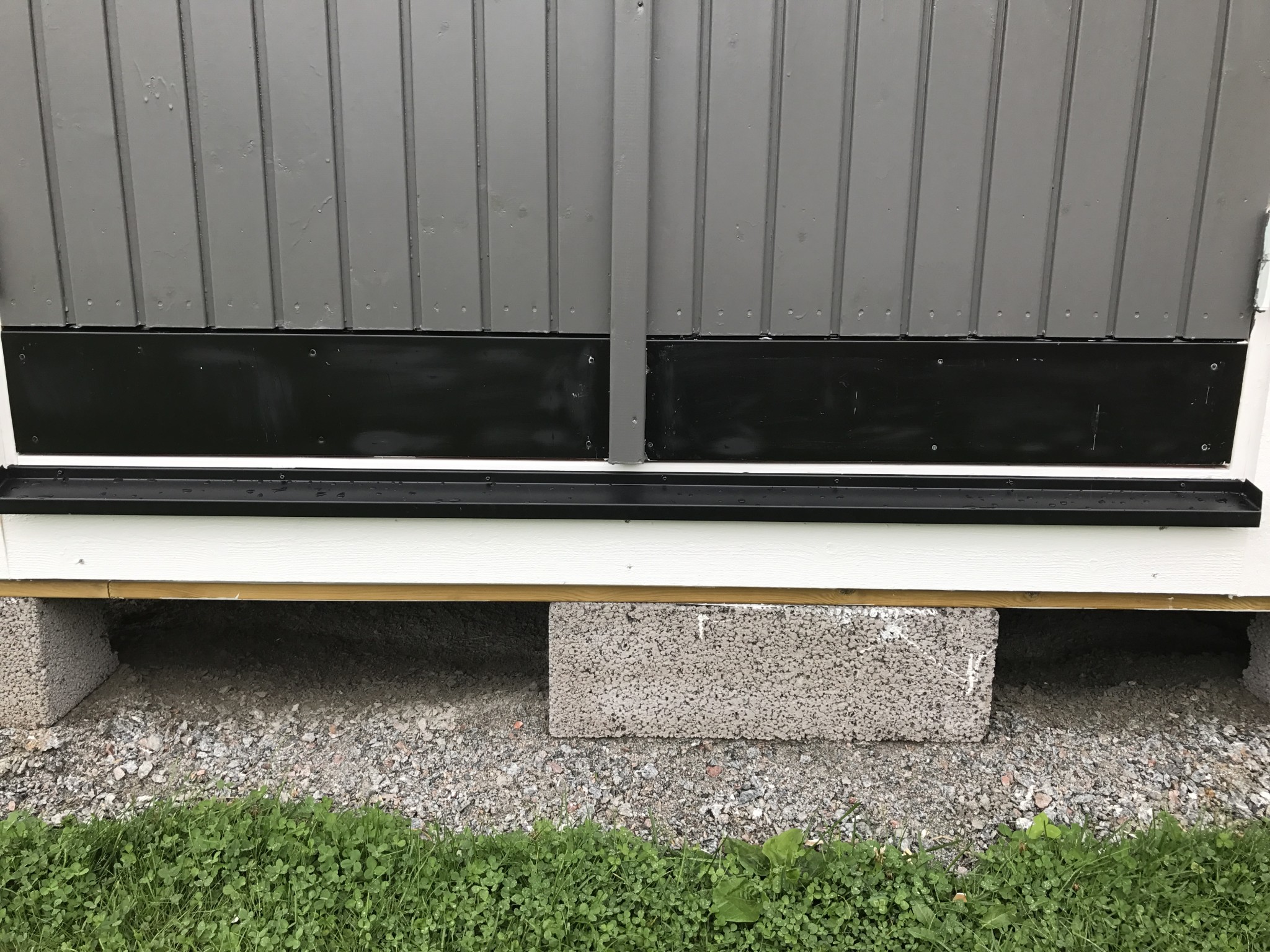

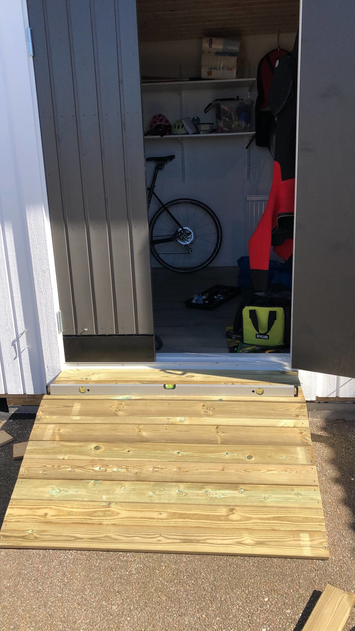

Hur bygger jag enklast en ramp upp till förrådet? Bärlina fäst i förrådet och reglar på det eller?
  • Bas av förråd med bärlina och reglar synliga, en potentiell startpunkt för rampbygge.
Bästa svaret

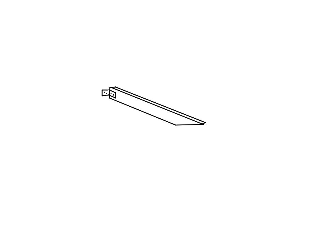

Det beror ju lite på vilken belastning det är fråga om. Om det är fråga om en lättare last, t.ex. du själv och en gräsklippare, kan du tillverka tre stödreglar av tryckimpregnerat virke enligt nedanstående skiss som du fäster med vinkelbeslag. Lämplig dimension att utgå från är 45x95 mm. Ovanpå dessa skruvar eller spikar du tryckimpregnerat trallvirke på tvären. Skall reglarnas ände vila direkt på marken bör de vara av klass NTR/A, annars räcker det med NTR/AB.
Skiss av tryckimpregnerat virke med vinkelbeslag, avsett för stödreglar i byggprojekt.
Tack för bra och snabbt svar!

Hade iofrs vart fint, men lutar nog åt reglar och trallvirke iaf!
Hur blev resultatet? Skall precis bygga en ramp
Har inte hänt ngt ännu:D Snart är snön borta för i år, förhoppningsvis tar jag tag i det då.

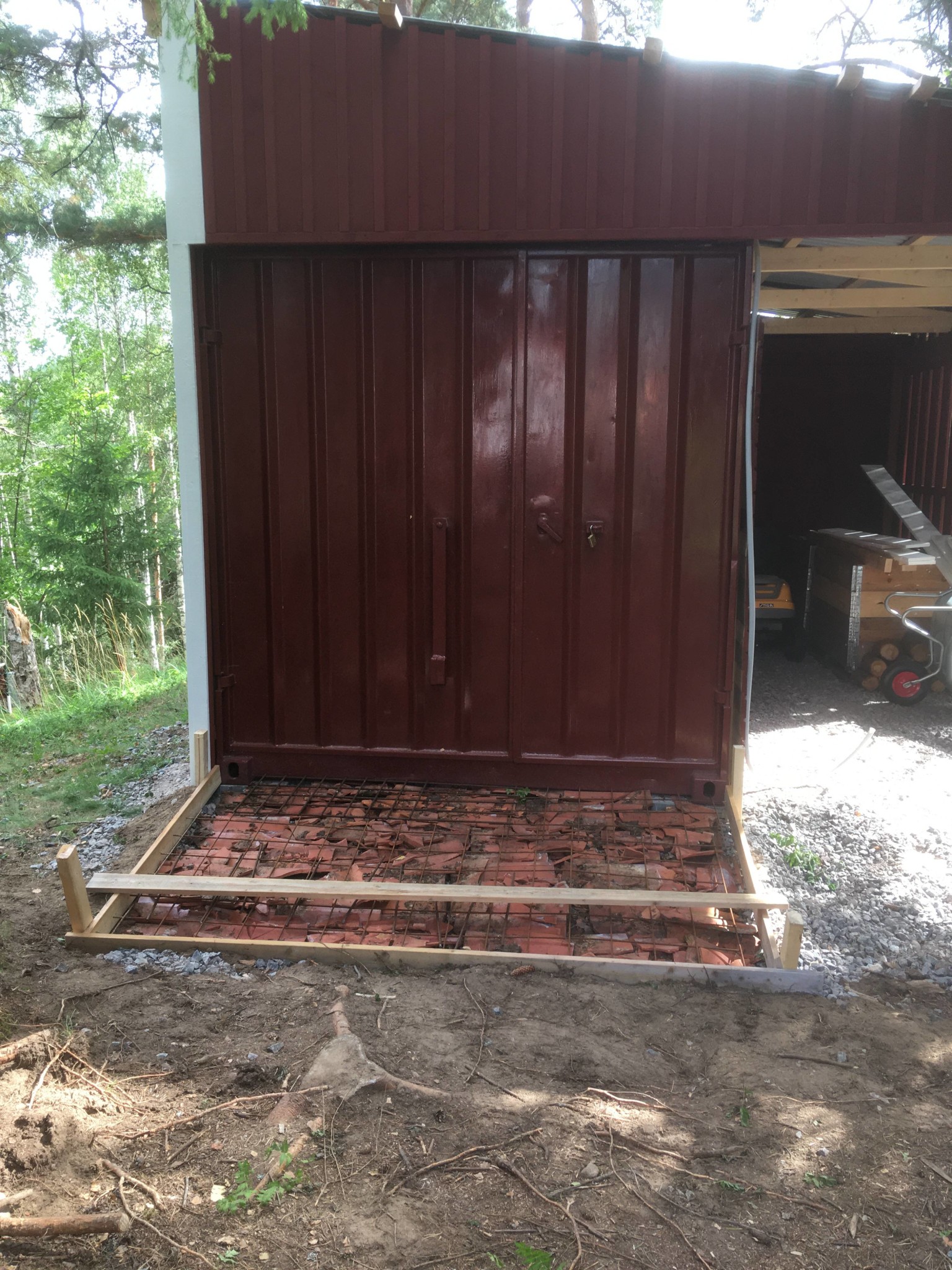

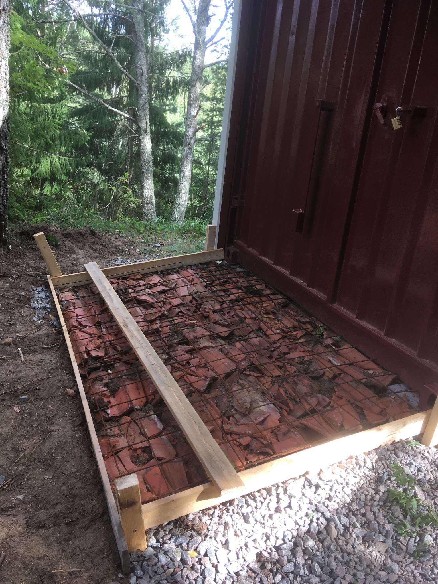

Vi gjöt en ramp i betong. Gamla tegelpannor i botten, armeringsnät på det, och singel runt om.
Förberedelse för gjutning av ramp med gamla tegelpannor, armeringsnät och träformar.
Förberedelse för gjutning av ramp: tegelpannor, armeringsnät och singel i träform.
Nybyggd betongramp med tegelpannor och armeringsnät vid rött förråd i skogsmiljö.
  • Konstruktionsfas av en betongramp med gamla tegelpannor, armeringsnät och singel vid en röd förrådsdörr.
[bild] [bild] [bild]
Prydligt!
Det är inte så lätt att få lågbudget byggen med containrar prydliga
