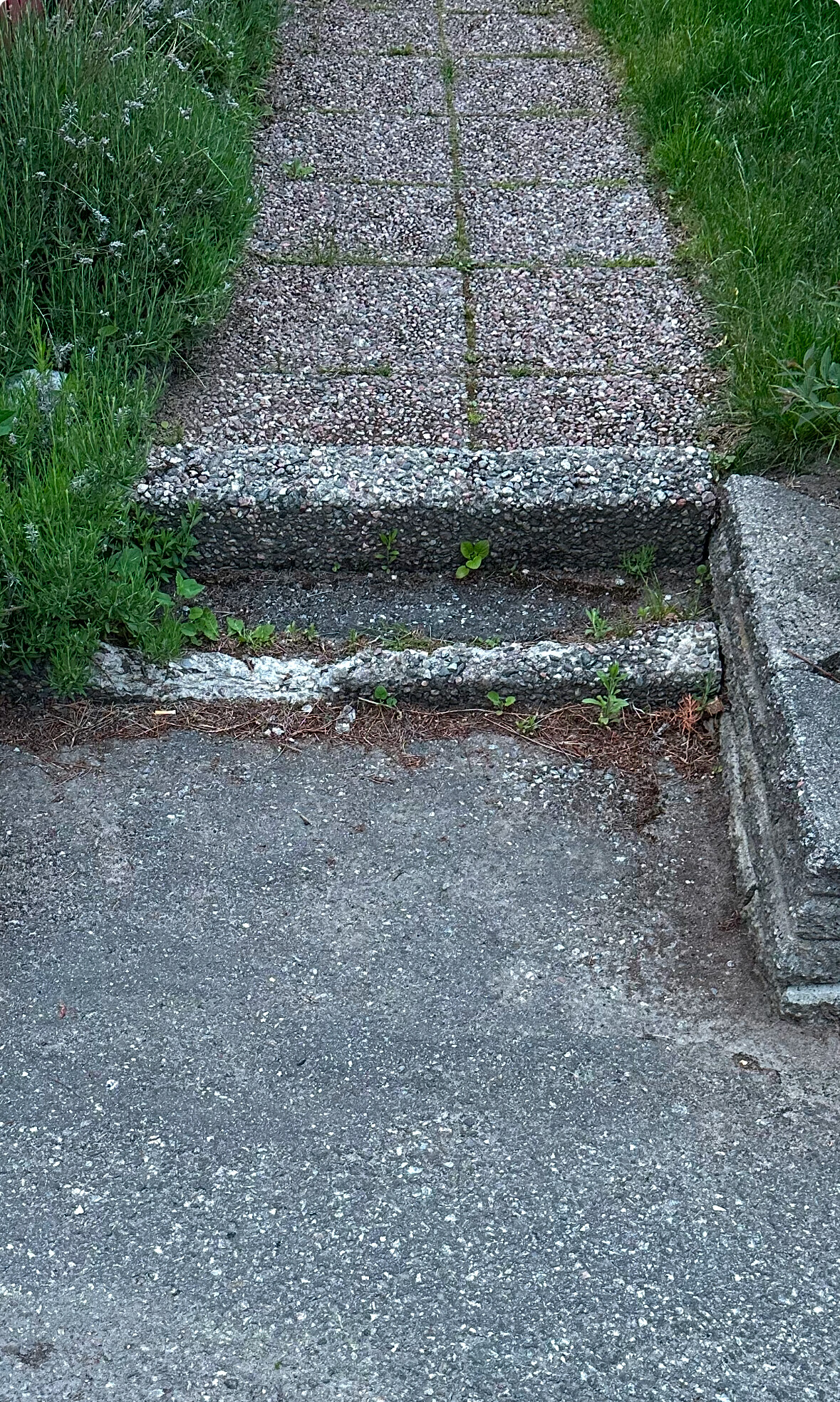

Någon som kan hjälpa mig, jag vill gjuta en ramp men är lite kluven på om jag ska ta bort trappsteg eller gjuta direkt över samt använda den som bakre stöd. Eller ta bort och gjuta med höjd mot marksten.
Och om man har några andra synpunkter (någon med erfarenhet gällande gjutning) så tar jag all hjälp jag kan få 😊
