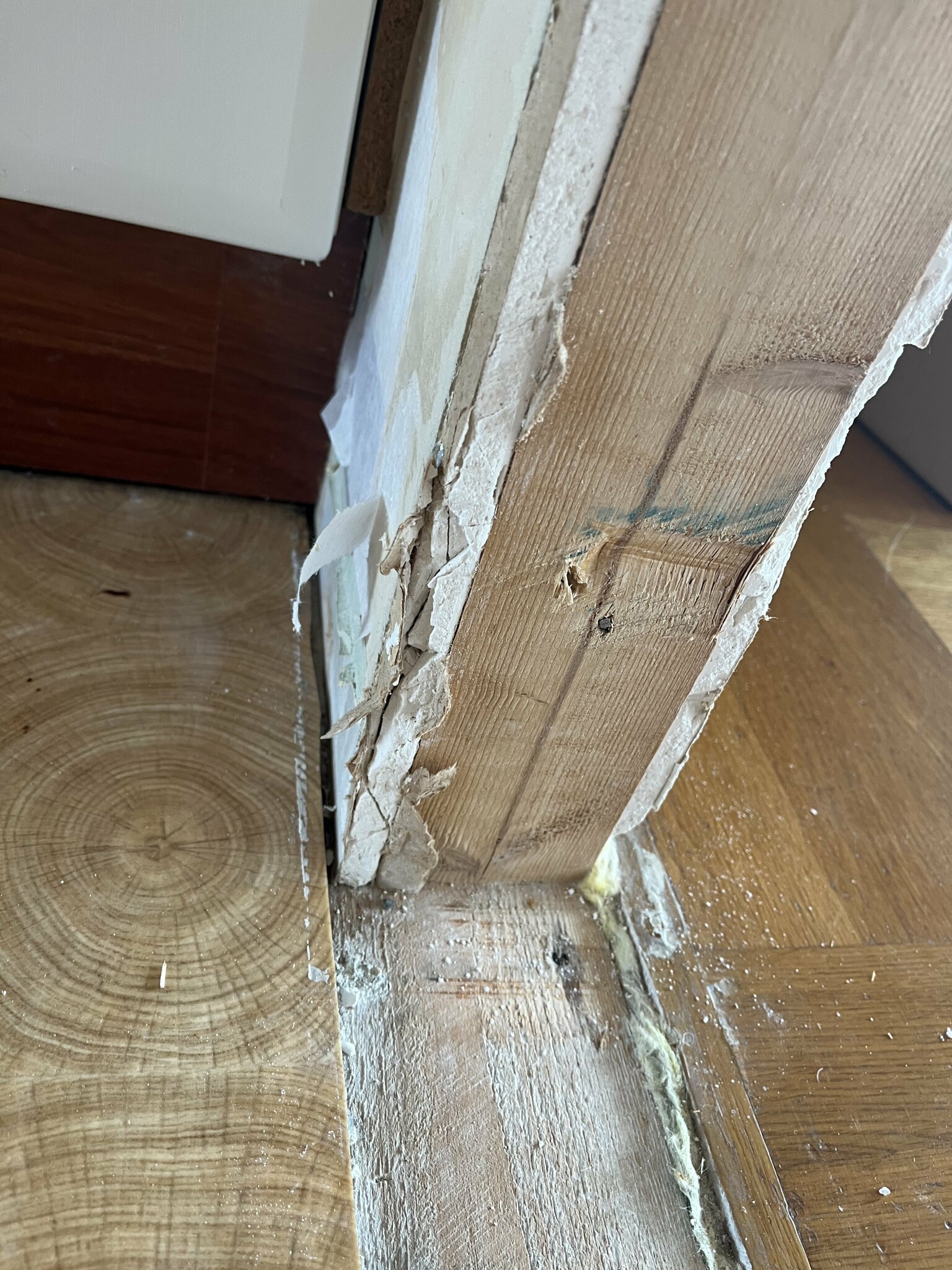

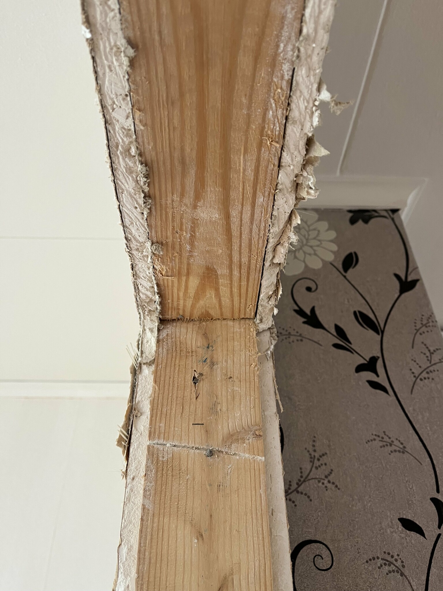

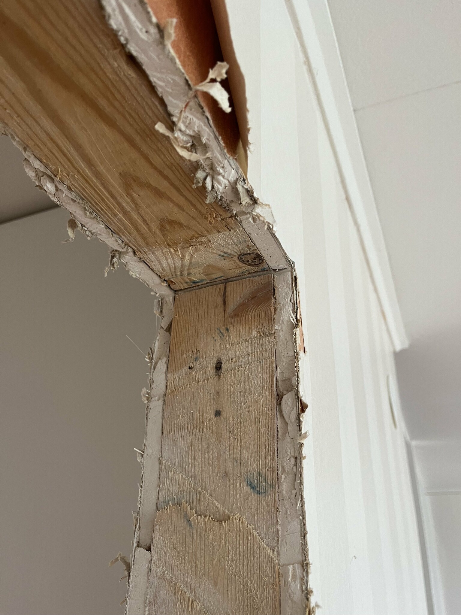

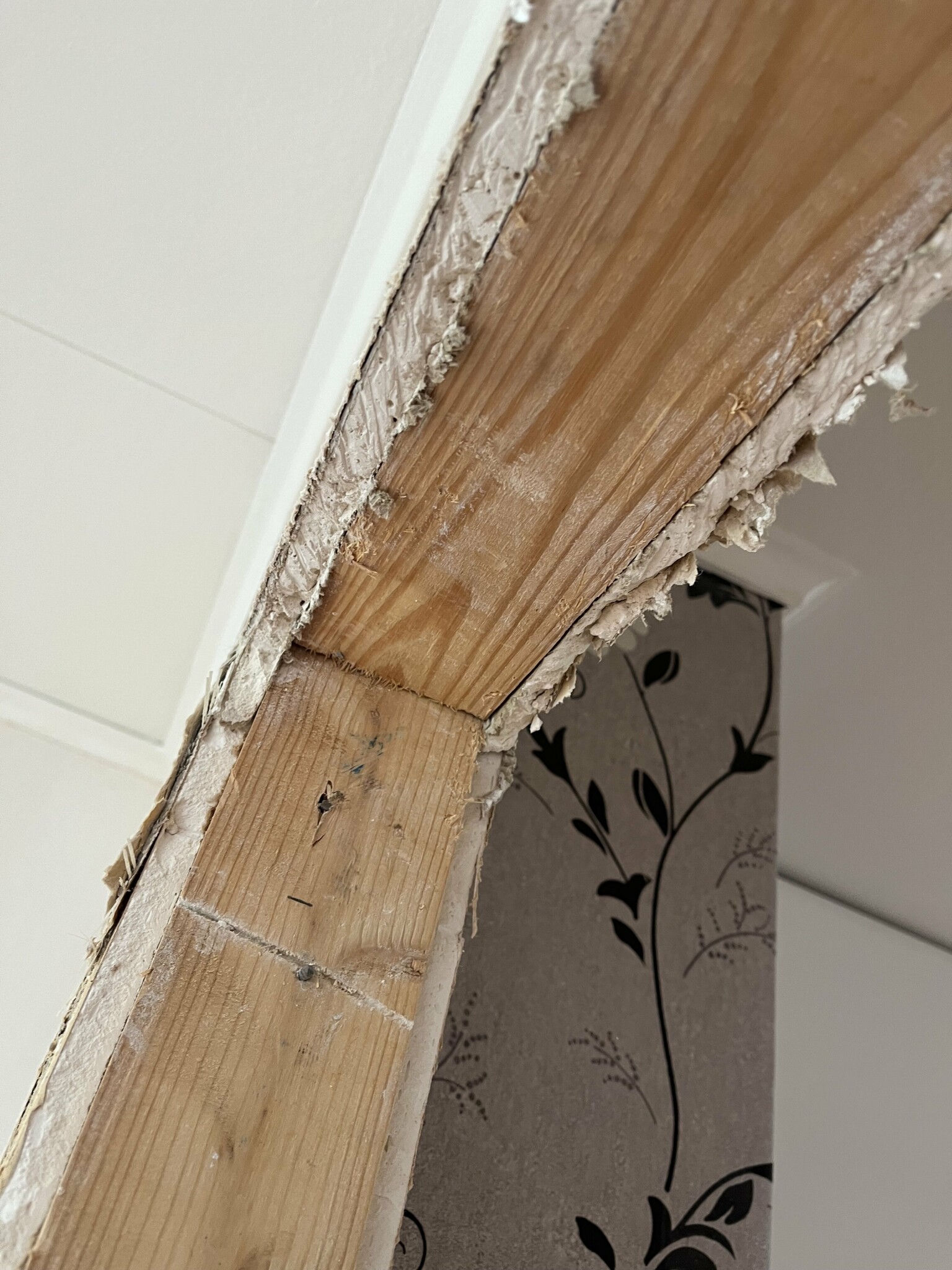

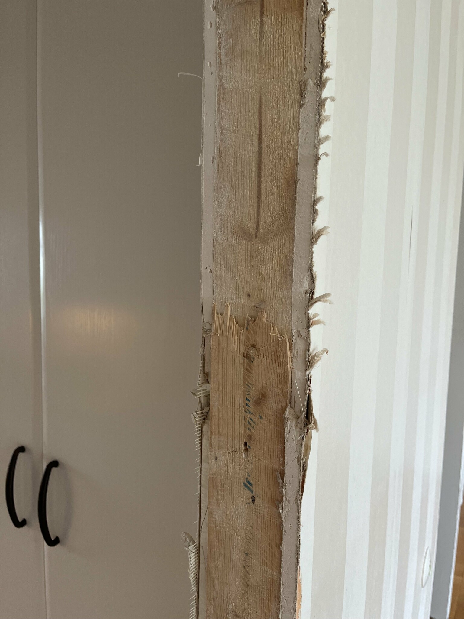

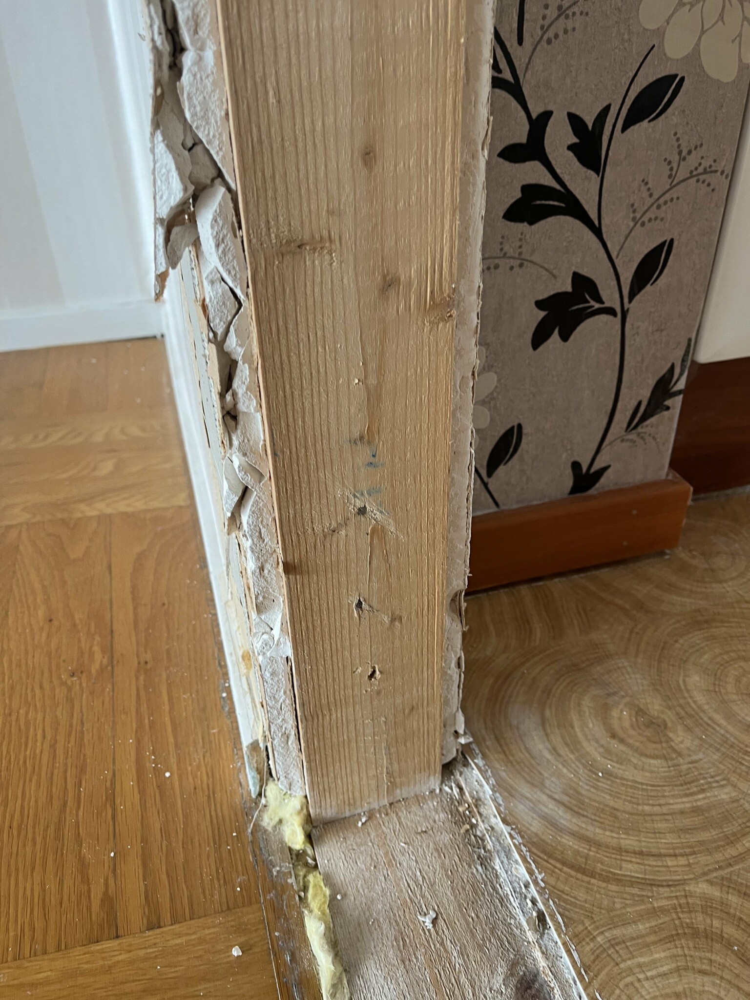

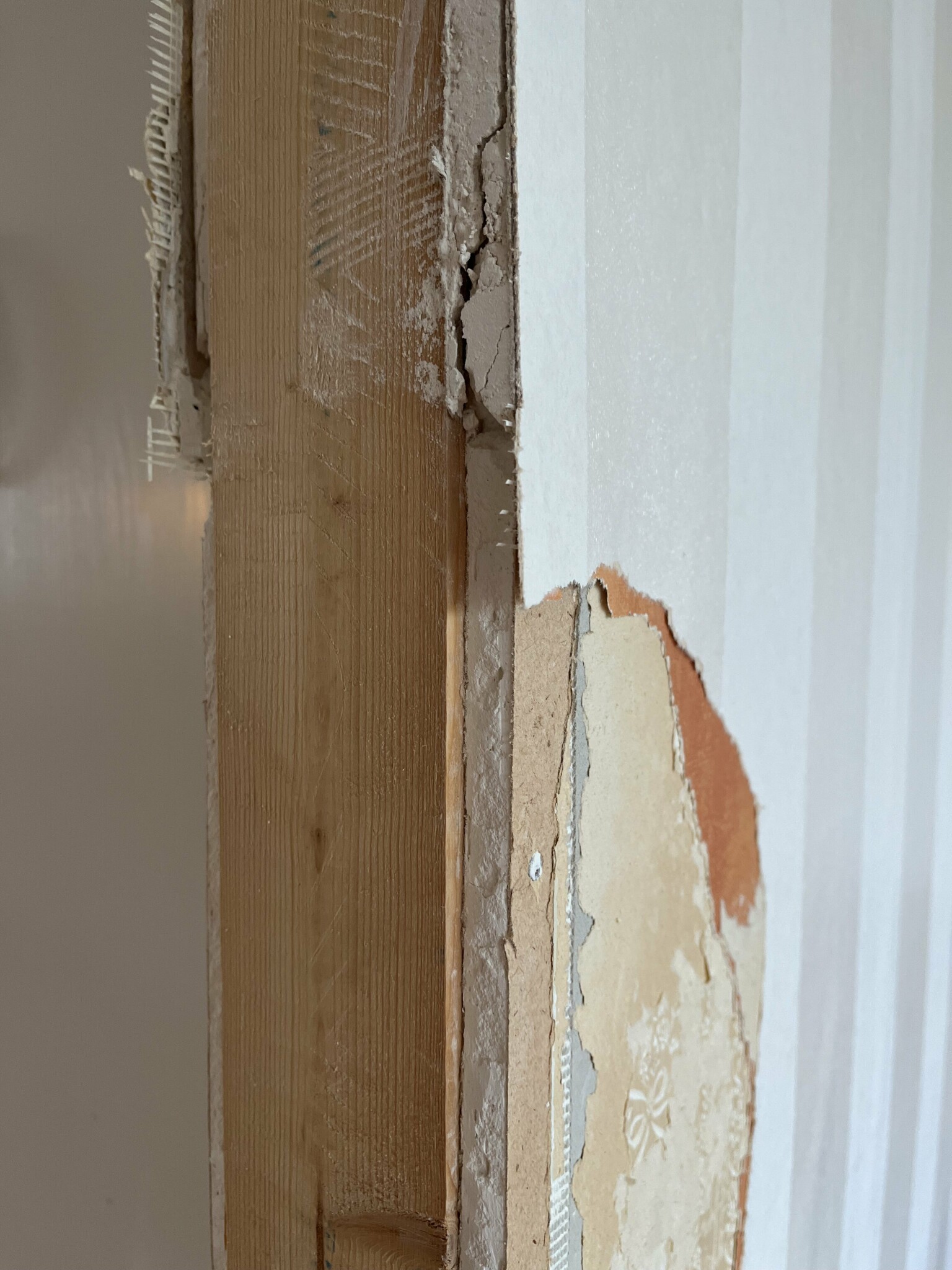

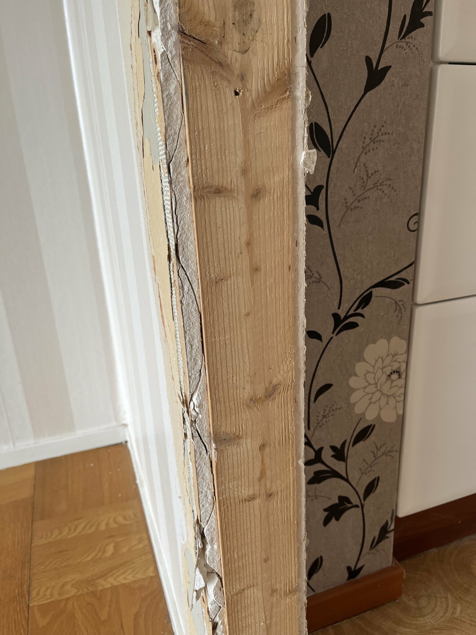

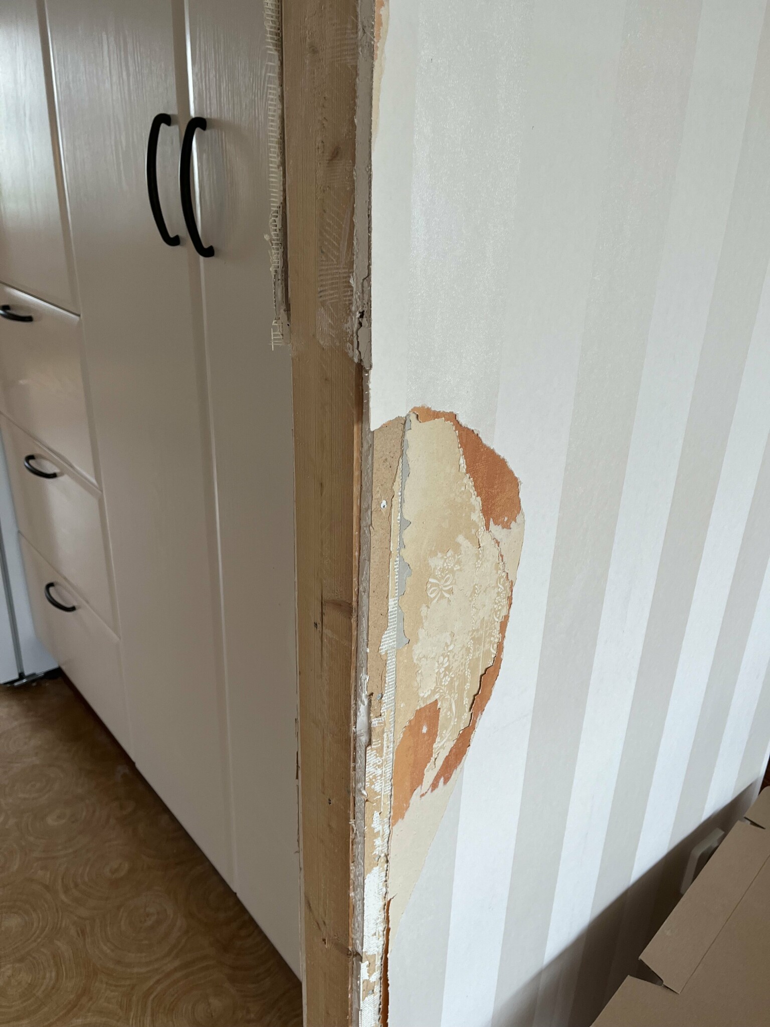

Hej! Har sågar upp en ny öppning i en vägg. Funderar på om jag varit lite för vårdslös. Tänkte sätta upp karm/foder/ram men undrar om man behöver hantera gipset först, iom att det är rätt trasigt på en del ställen. Va tror ni? Worst case behöver jag byta ut alla gipsskivor runt öppningen, eller går det att hantera/laga?

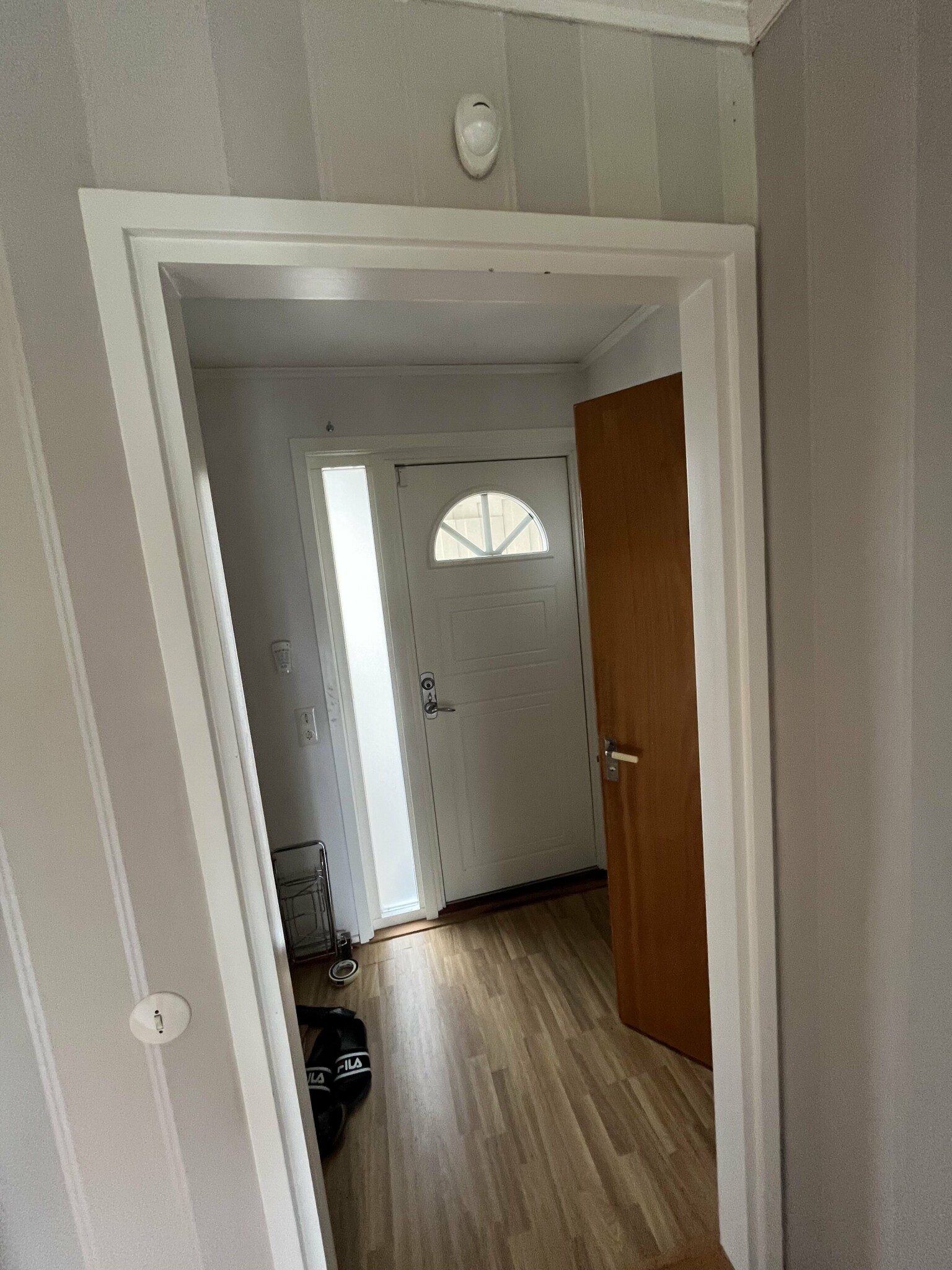

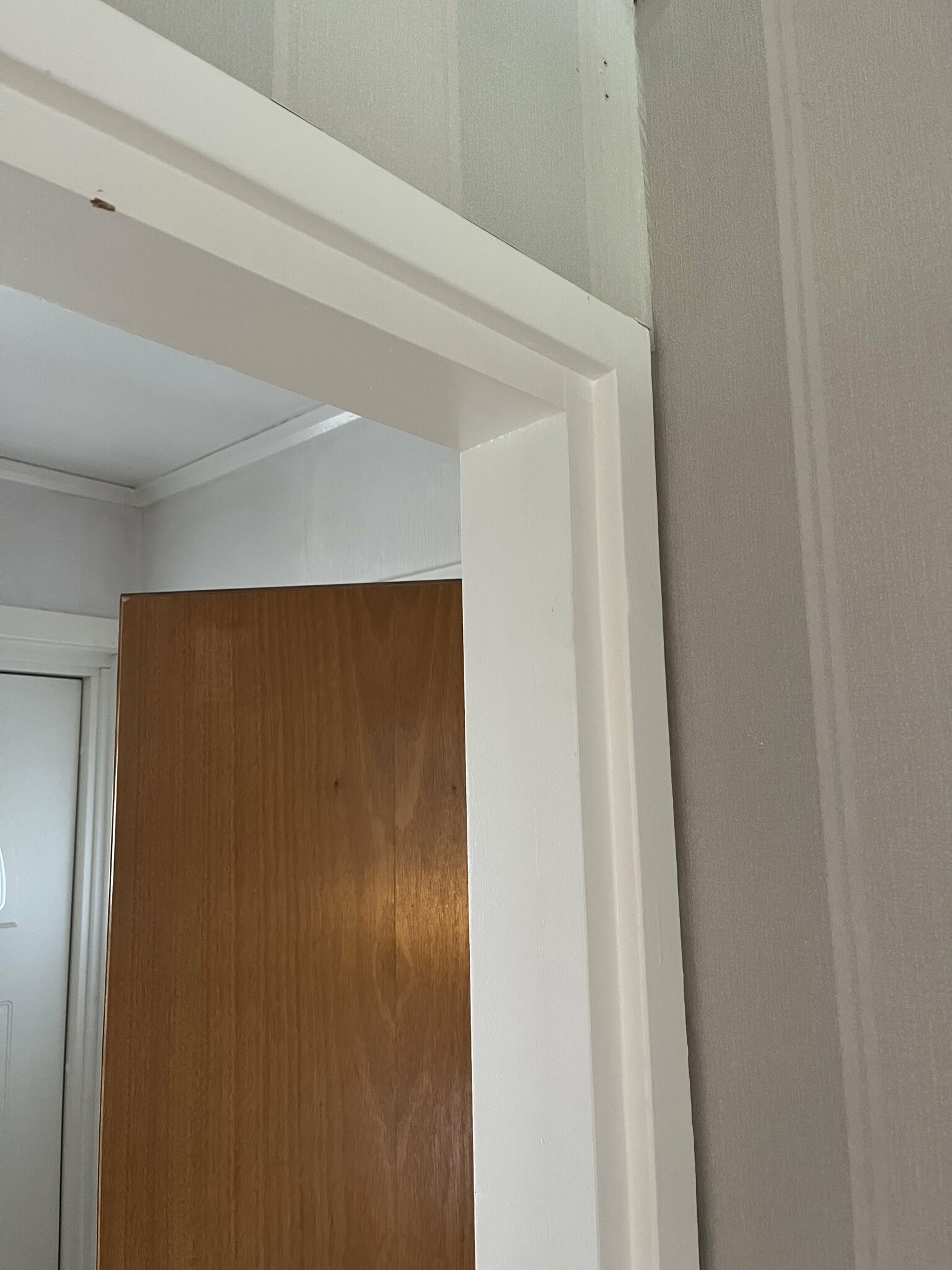

Målsättningen är att de ska se ut som resterande dörrar, de sista bilderna för referens

Skär loss det som är löst och fyll med grovt spackel i flera lager så löser det sig nog. Det mesta kommer ju täckas av fodret ändå.
