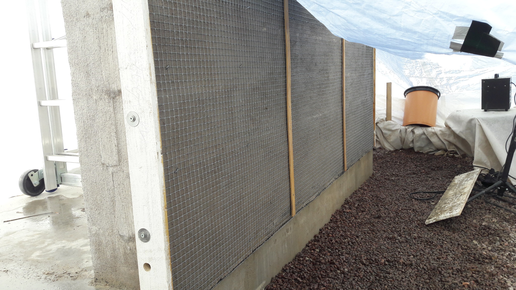

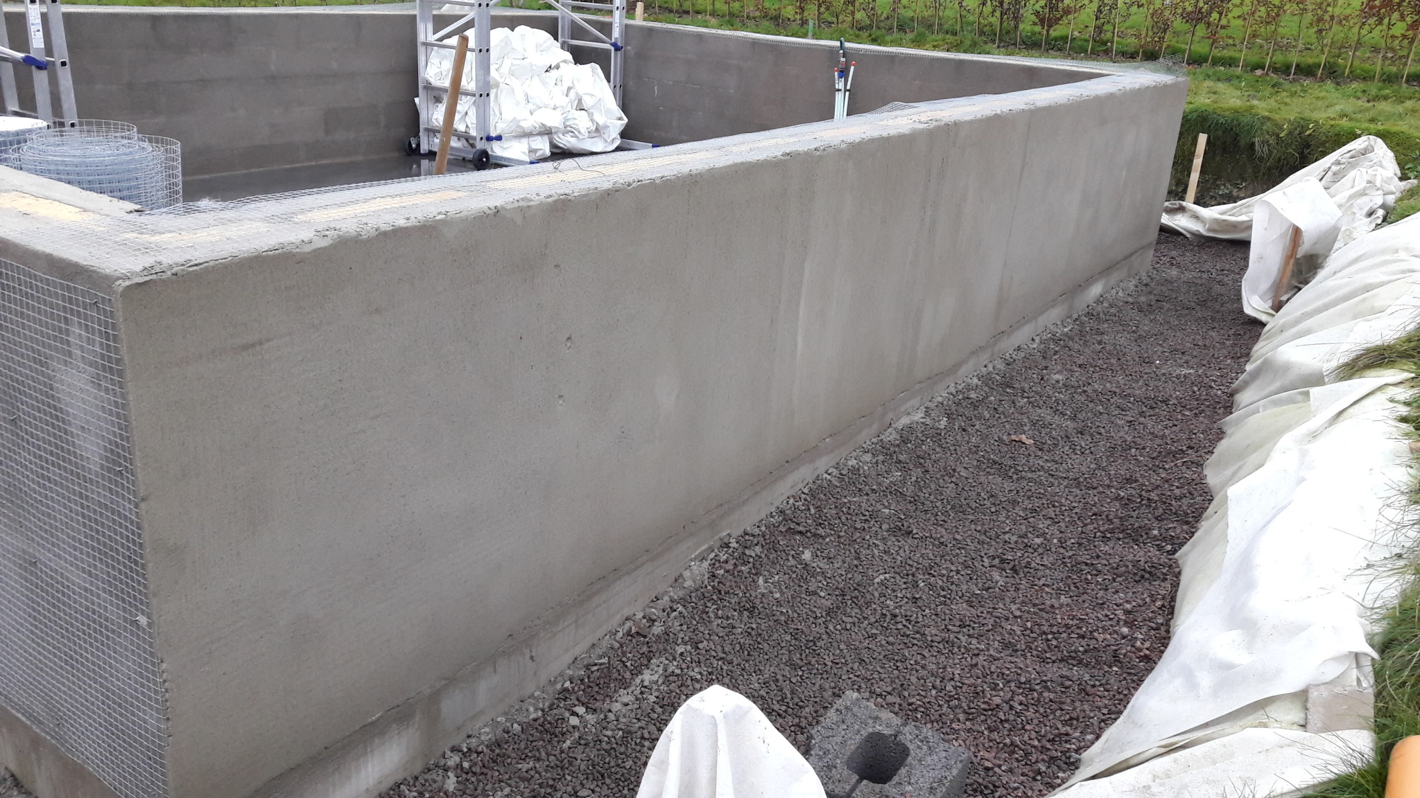

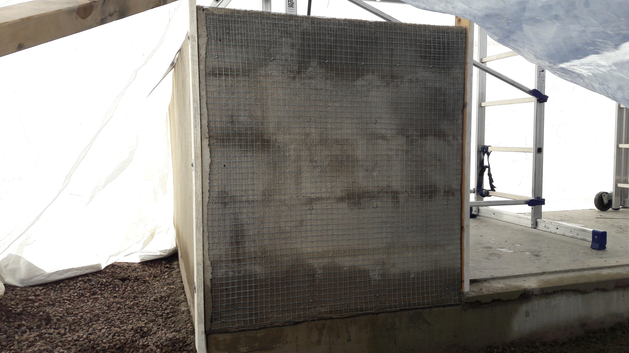

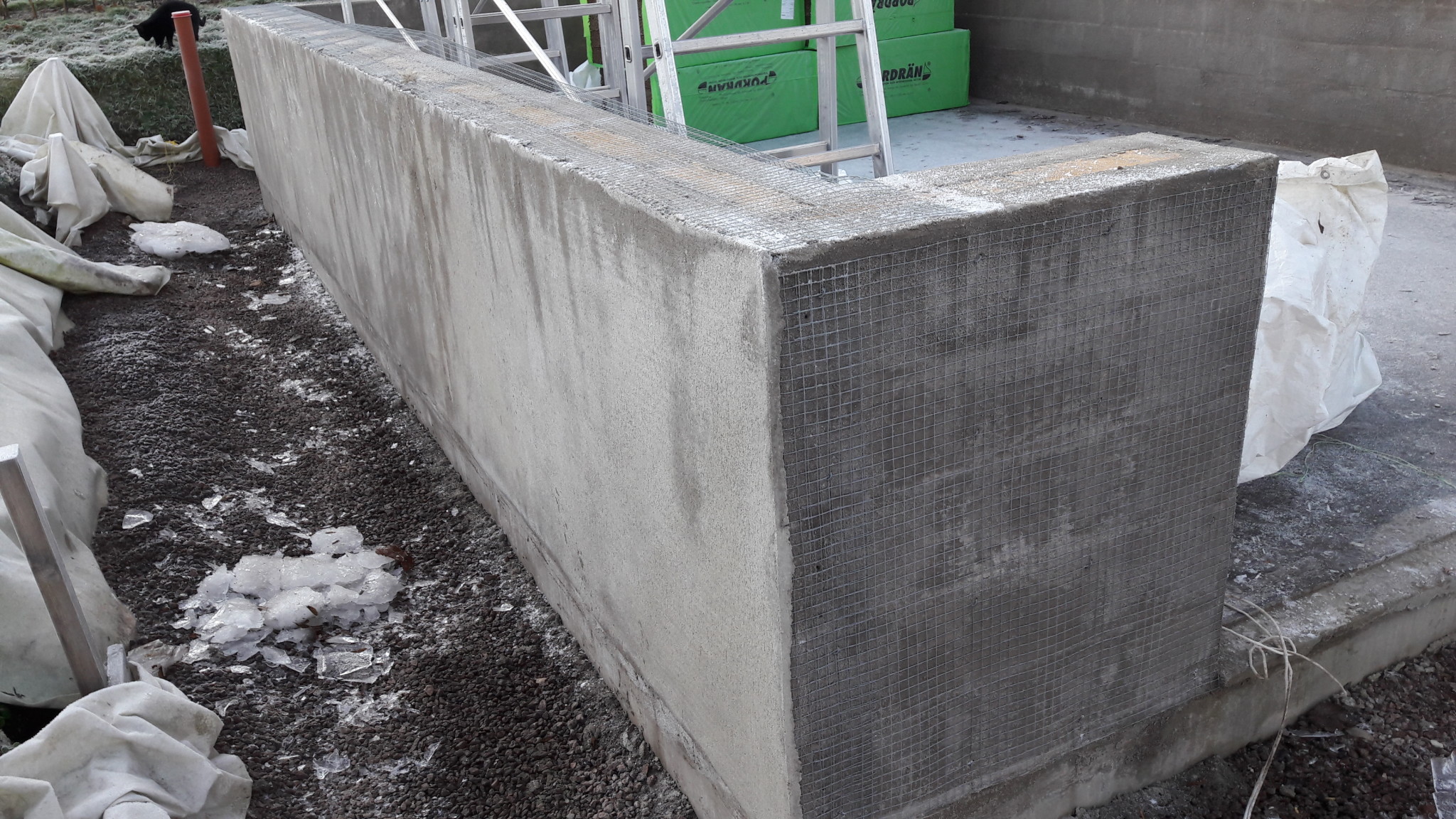

För mig verkar det Overkill med putsnät på murad vägg. Är tanken att förhindra sprickor eller?

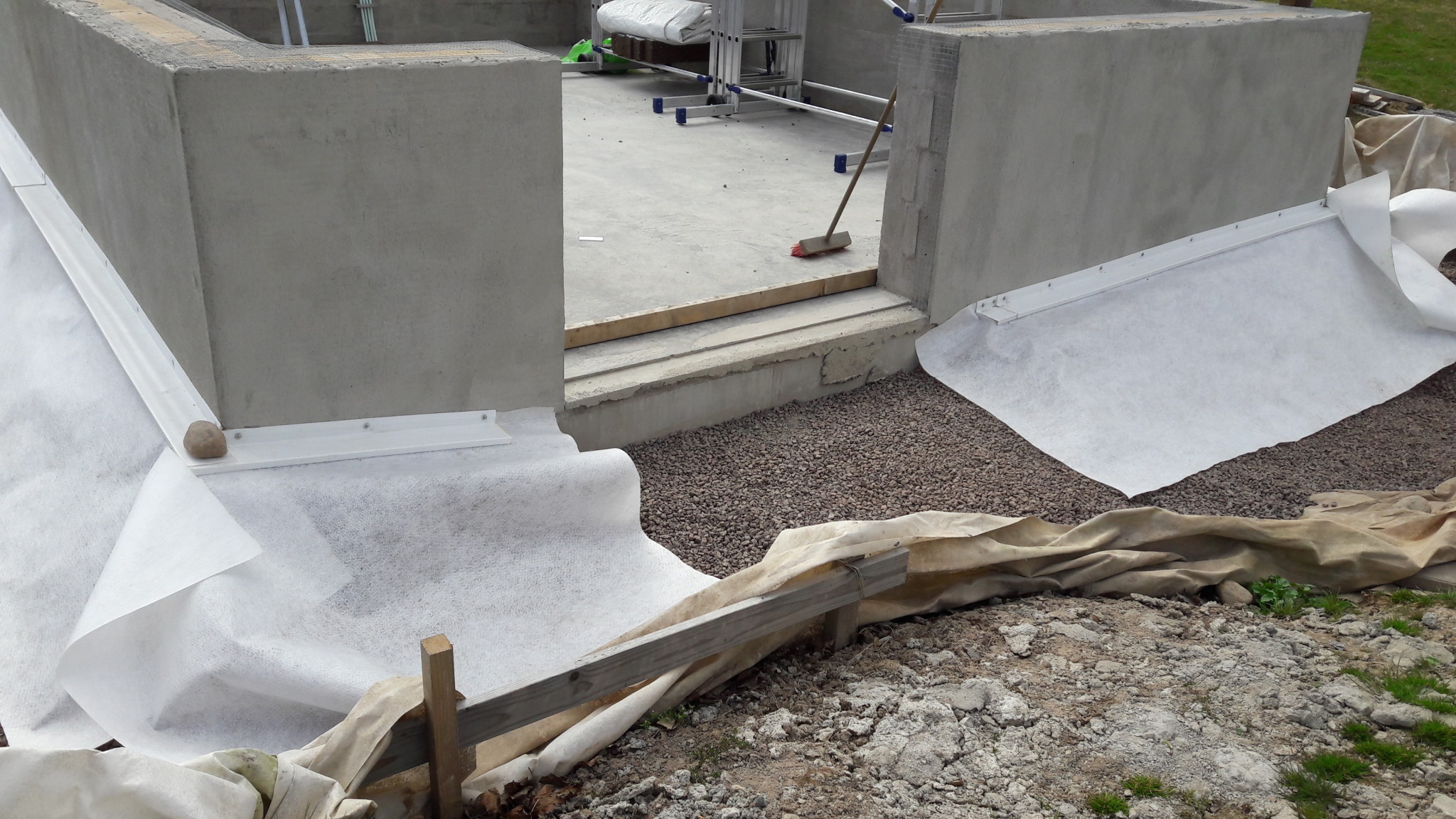

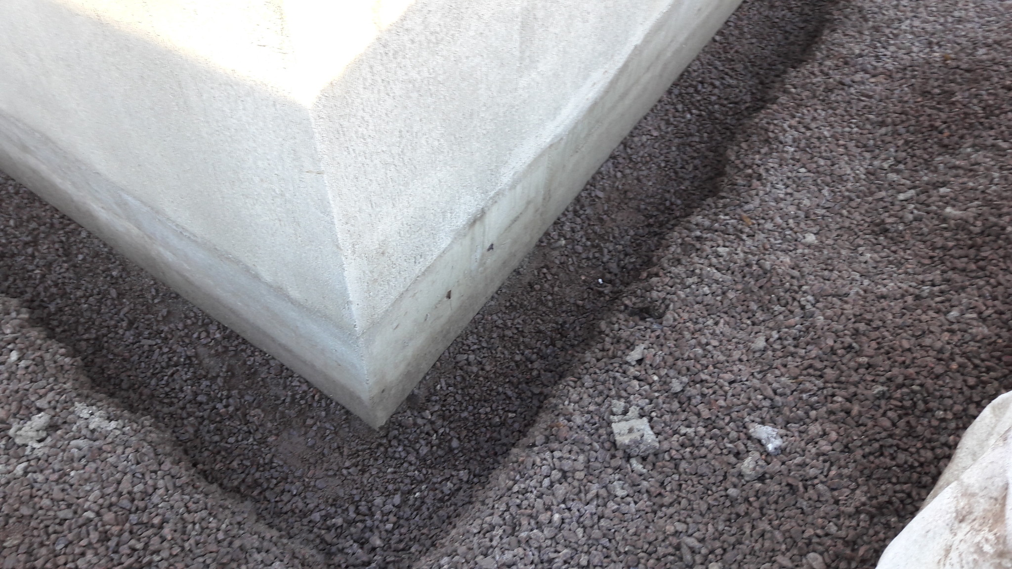

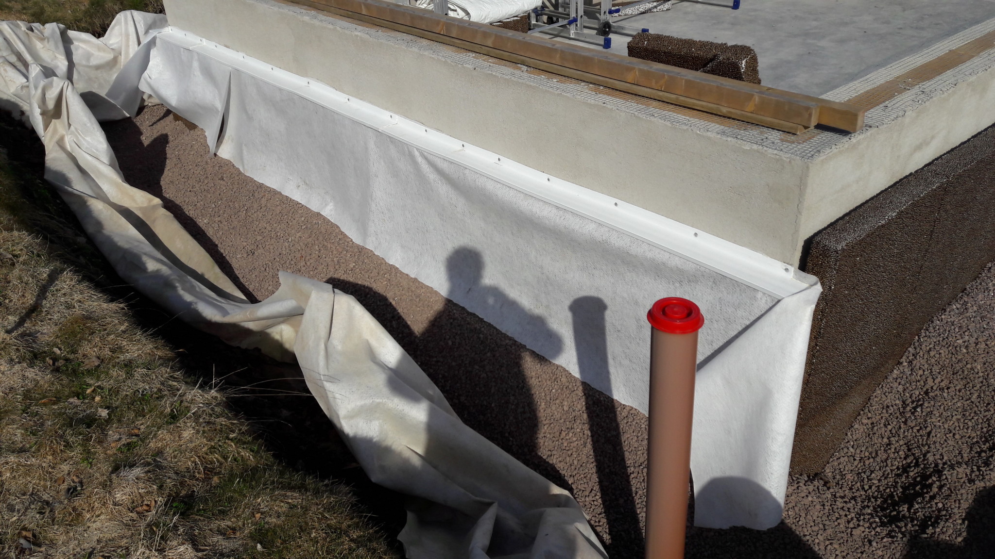

Det ser ut som dagvattnet från taket är kopplat till en dräneringsslang? Lite svårt se tydligt på tredje bilden men är det så är det inte så bra. Takavvattning ska ledas bort i täta rör. Värt att kolla upp noga.

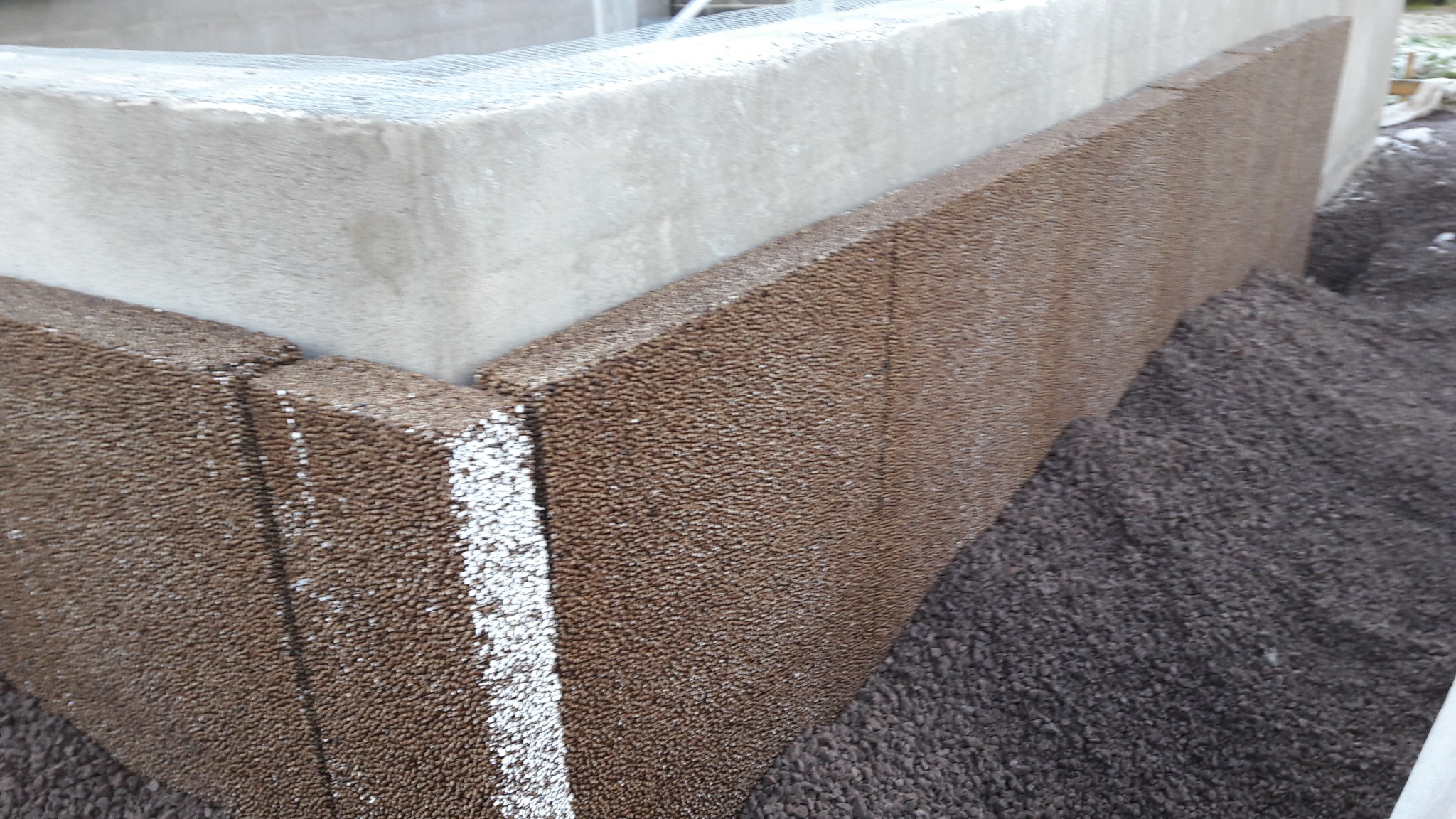

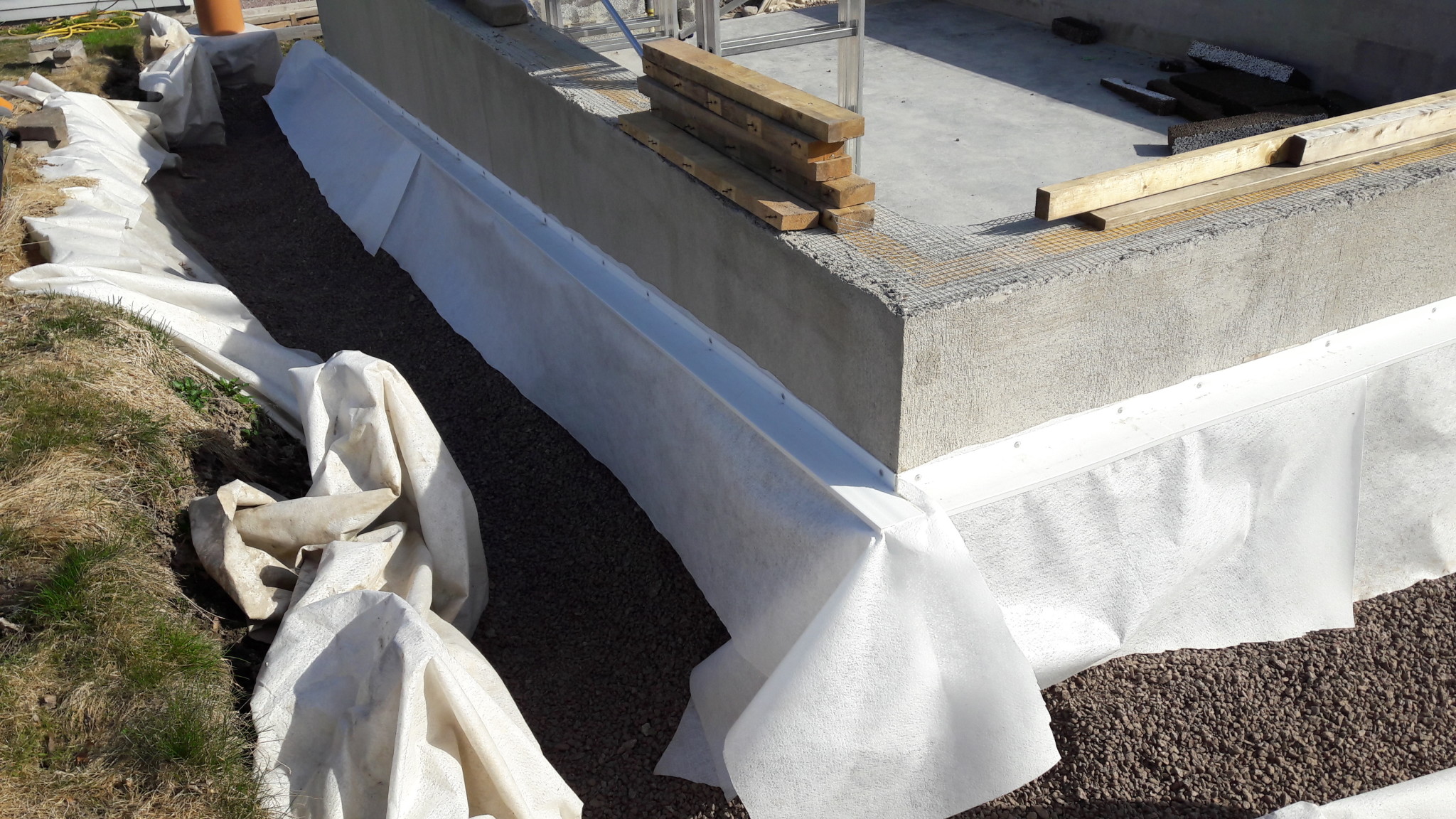

Då det är för kallt i min grop för att putsa färdigt så ställde jag i lite pordränskivor.
Grävde mig ner till botten av grunden
Ska limma dem med pl200 men det är frost på muren nu så det får vänta
Tänker såga dem i rätt höjd när alla är på plats, hoppas det inte blir besvärligt.

Osäker på vad du menar. Jag har ingen tät slang. Vanliga avlopsrör 110mm finns på byggmax biltema jula osv.T Torbs1 skrev:

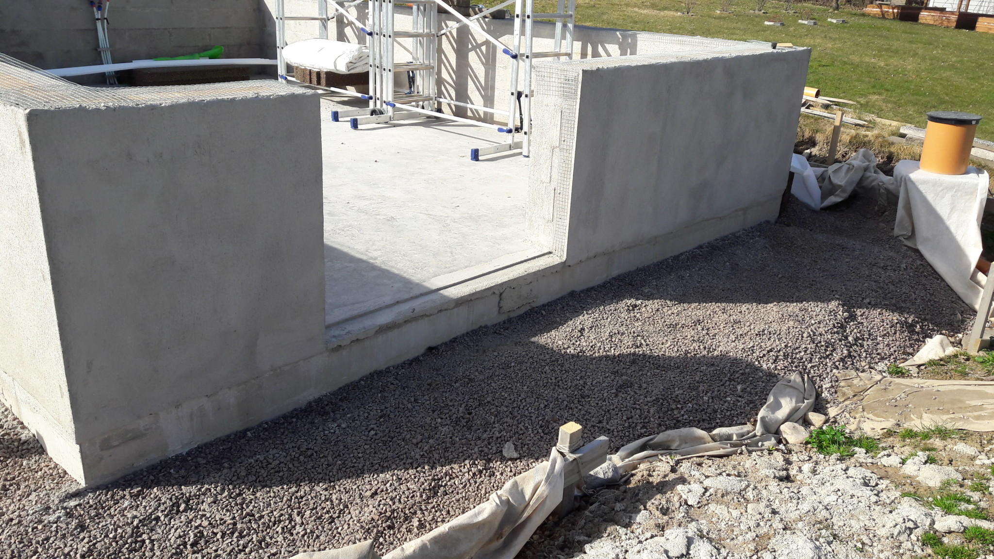

Efter en seg vinter blev det äntligen varmt nog att putsa framsidan i påskas. Fick värma nattetid.

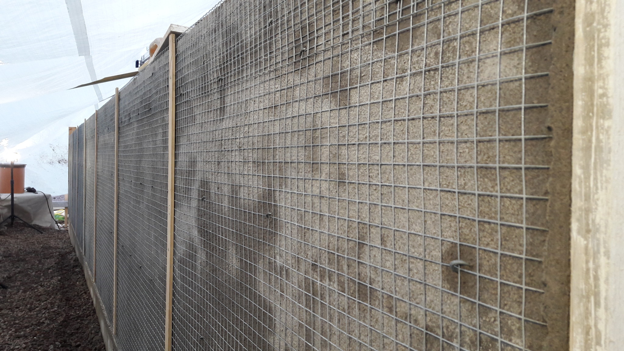

Tog tag i pordrän denna helg.
Rev upp allt jag gjorde i höstas.
