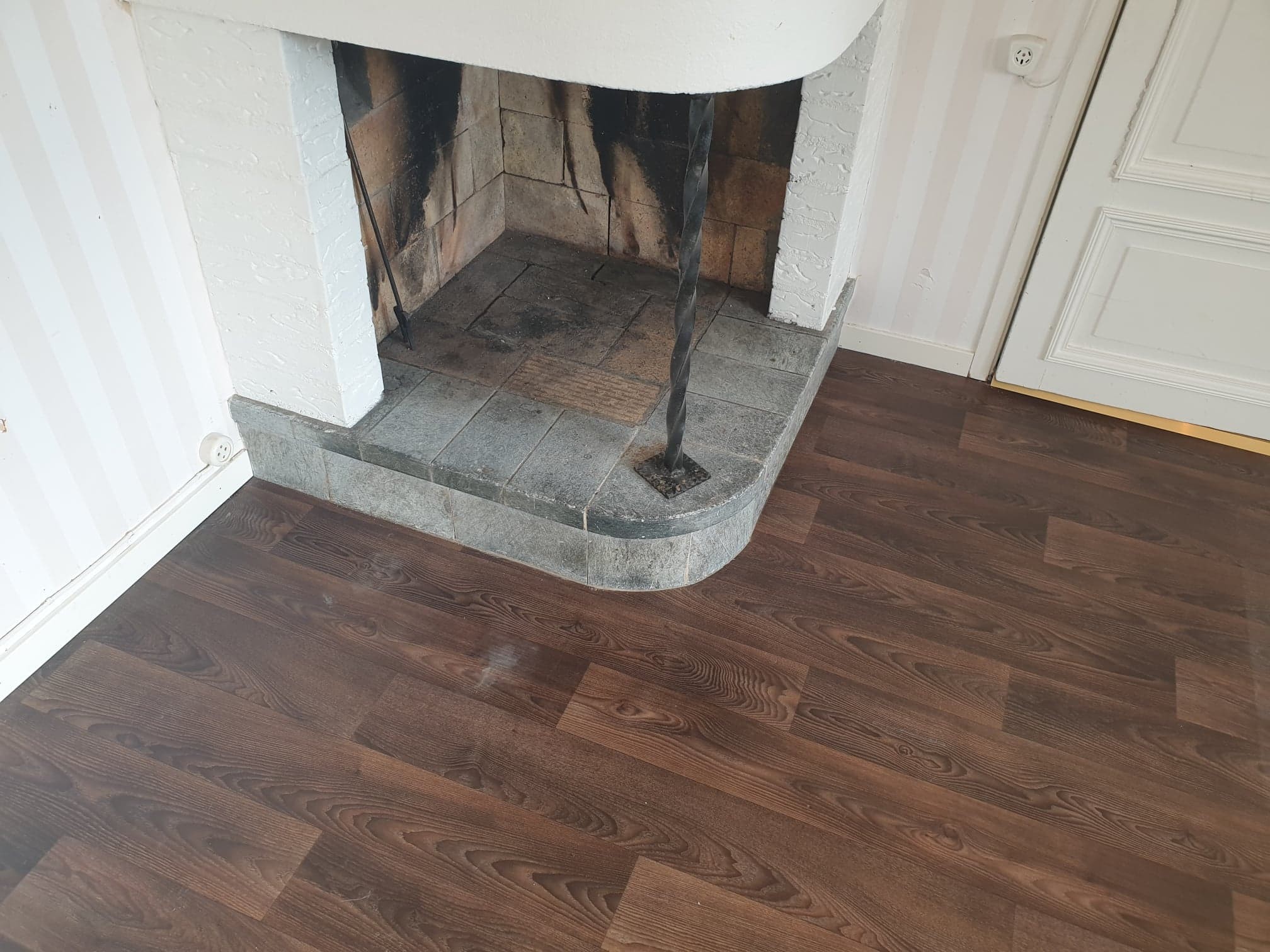

Halloj,
Blir besviken på mitt eget IQ, men missade väl mattelektionerna då man gick igenom detta.
Ska beställa en golvplåt att ha intill eldstaden som gnistskydd.
Hur gör jag en mall som visar vilken vinkel/form på plåt jag vill ha. Bifogar bild.
Oerhört tacksam för ödmjuka snabba tips!
  • En öppen spis med böjd stengrund står intill ett mörkt laminatgolv som behöver ett gnistskydd.

Ta en bit täckpapp och lägg mot och forma efter spisen!

Provat med papp, kartong utan framgång. Lyckas alltid bli nåt veck så formen inte blir bra.
Be plåtslagaren komma ut och måtta! Absolut smidigast. Kan du skylla på han om det blir fel också!

Mät hur långa de båda raka sidorna är (och kolla vinkeln dem emellan)
Sen tar du en liten kartongbit och lägger uppe på den rundade hörnan och ritar underifrån.
Vad du än väljer att malla med - grovskär, till finliret; lägg den grovskurna mallen mot fundamentet, ta en lite större metallbricka o sätt pennan i centrumhålet o dra en ny (helt exakt) linje. Är det golvmatta? För man ser ingen rörelsefog mot fundamentet...
