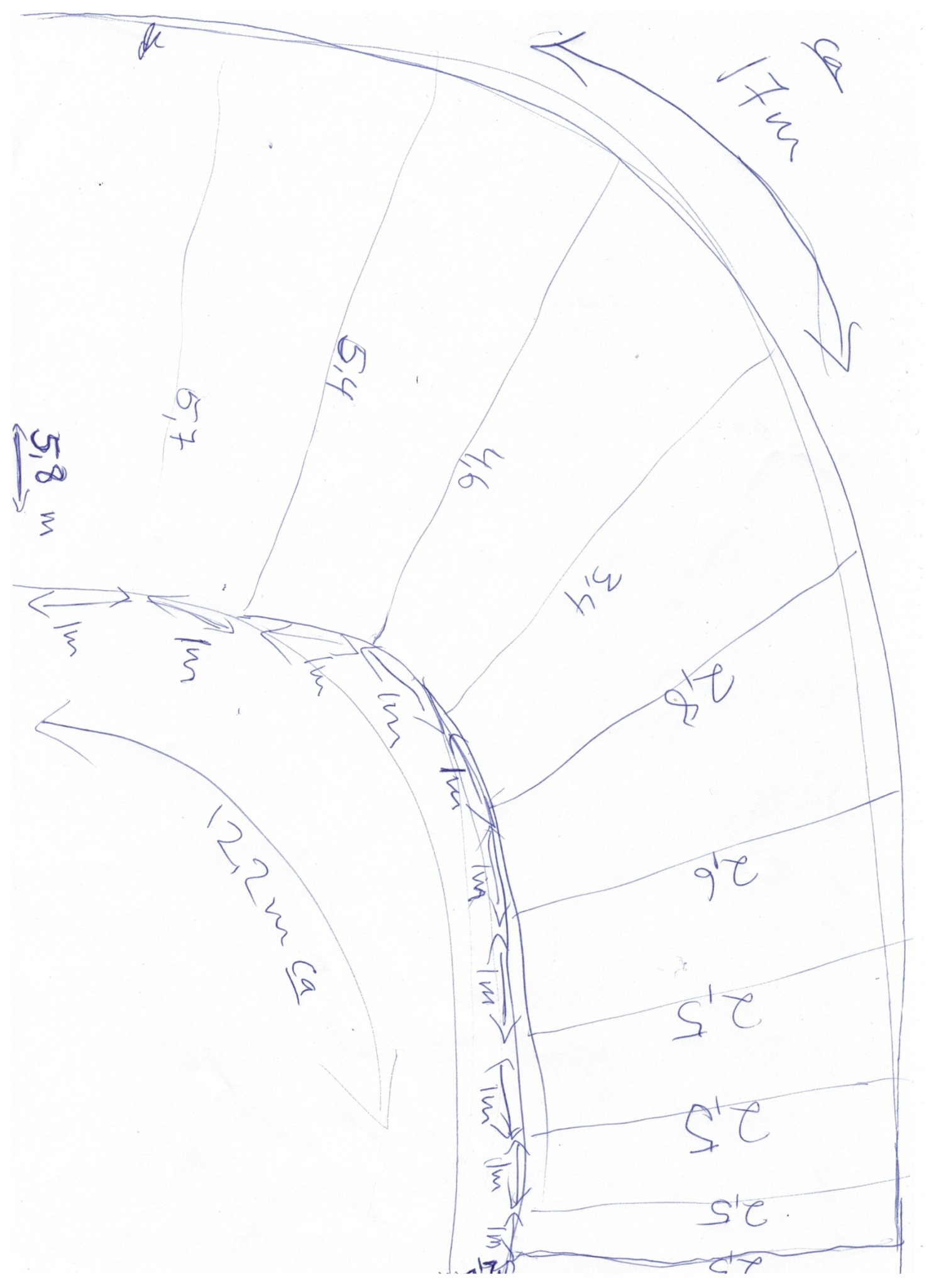

Du får mäta längderna på sektionsenheterna i ytterkant också, eller ska vi anta att dom är jämnt fördelade?

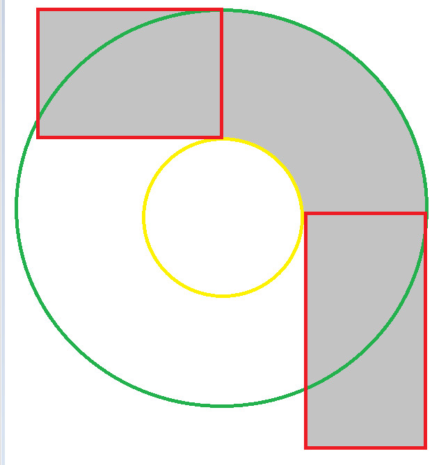

Med några antaganden så får jag det till ~49 m2
(En rektangel nedre högra, som är 2,5 x 6,2 + (En cirkelsektor med båge 10,8 och vinkel 90 därmed radie 6,87 - en elips med lillraxel 1,07 och storaxel 4,37 därmed area 14,69/4))
