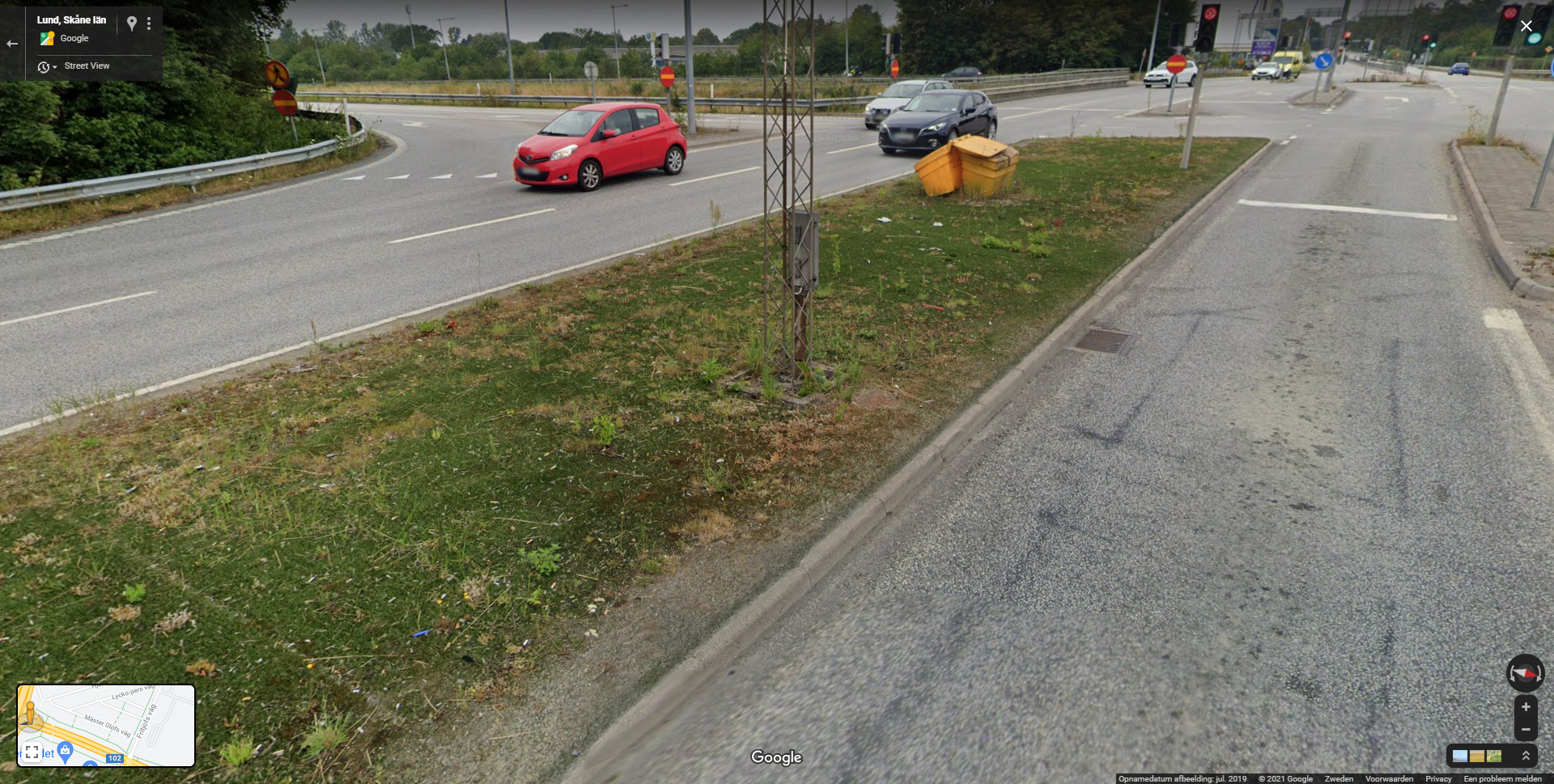

Och ni som tror att man blir av med ogräs för att man har markduk, bör besöka Lunds kommun. där la man konstgräs i en refug för att aldrig mer behöva rena ogräs:
Trafikrondell i Lund med synlig ogräsbesvuxen konstgräsremsa, omgiven av asfalterade vägar och bilar i rörelse.

TS skrev väl ändå stenkross? Vilket jag tolkar som inkl nollfraktion. Även där är väl den eventuella nyttan att separera olika massor. Här är det dock mindre risk, som jag ser det.
