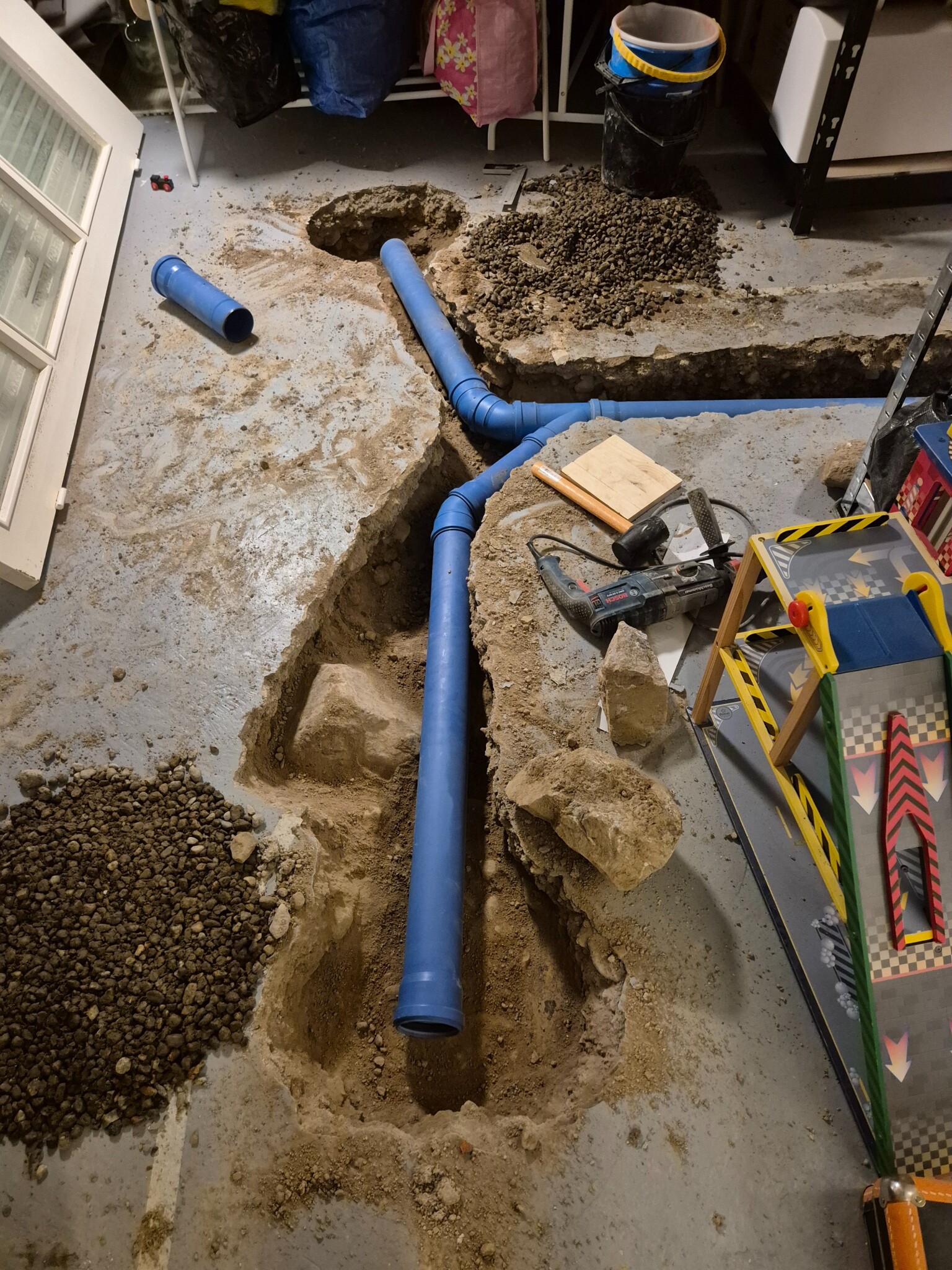

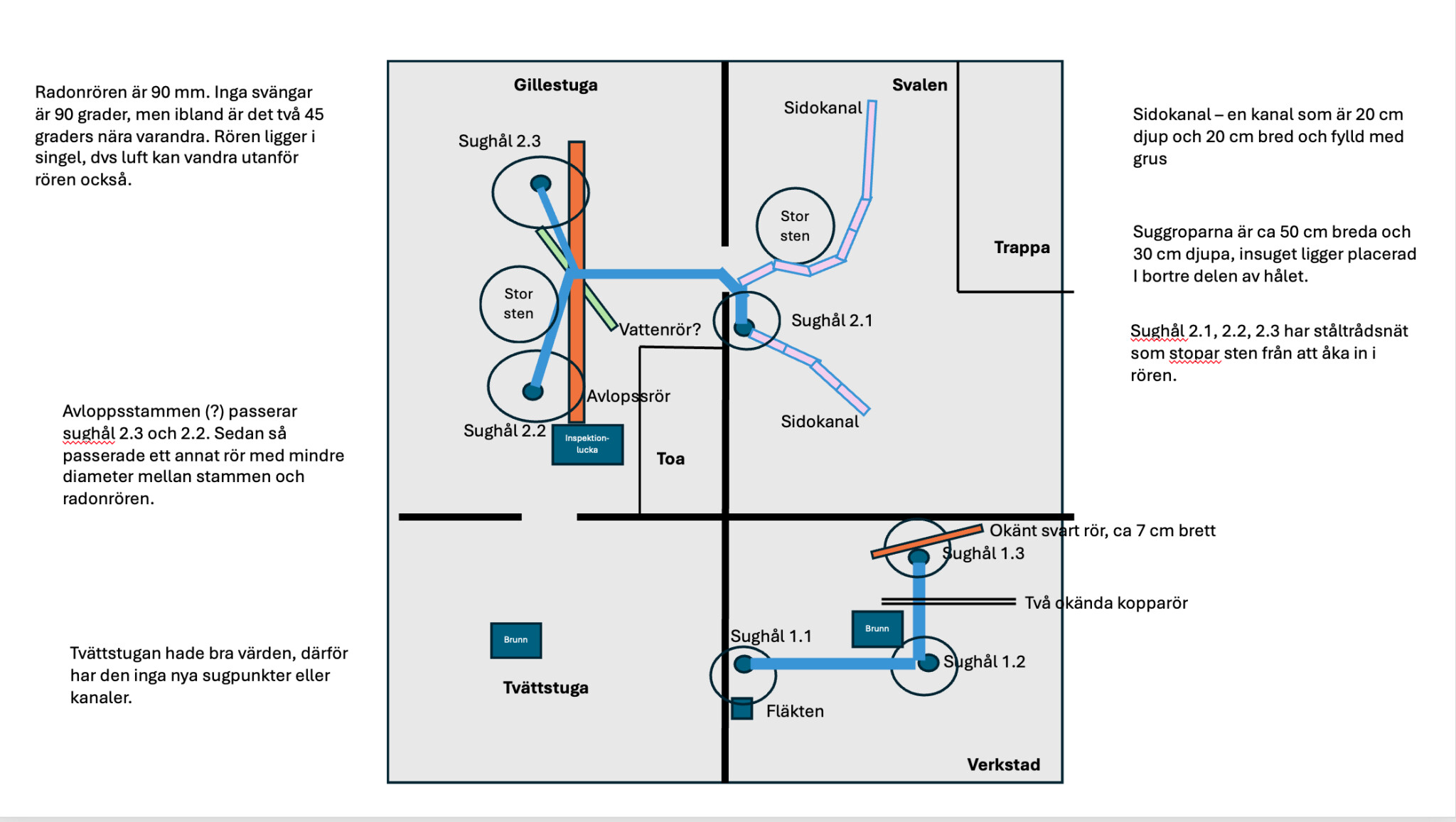

Lösningen – fler sugpunkter, men på ett annat sätt​
Här började jag även diskutera lösningen med ChatGPT – främst kring hur man kunde göra detta så effektivt som möjligt.
Skillnaden mot standardlösningen var att:
  • istället för spirorör i taket
  • valde jag att gräva ner rören under källargolvet
Motivationen var:
  • slippa fler rör i taket
  • kunna skapa luftiga kanaler under golvet, fyllda med singel i stället för den hårt packade jord som låg där innan
  • få bättre spridning av undertrycket under hela plattan
ChatGPT hjälpte till med:
  • optimala avstånd mellan sugpunkter
  • längd, bredd och djup på kanalerna
  • hur sugpunktsgroparna skulle utformas
  • vilket material som skulle användas (singel 8/16)
  • hur allt skulle byggas upp innan gjutning
  • beräkning av antal betongsäckar
  • när radonsugen kunde startas igen efter gjutning
Totalkostnad för material: ca 6000 kr
Arbetstid: ca 30 timmar (eget arbete)
Resultatet​
Nu, när jag skriver detta:
  • Radonhalten ligger under 134 Bq/m³
  • Det är dessutom ”ogynnsamt” väder (högtryck, vinterlika förhållanden)
Alltså exakt de förhållanden som tidigare gav högst värden.
👉 Lösningen fungerade utmärkt.

  • Planritning över källare med markerade sughål, rörsystem och sidokanaler i olika rum som Gillestuga, Svalen, Toa, Verkstad och Tvättstuga.
  • Blå plaströr installerade i marken under ett renoveringsprojekt i ett garage eller källare. Grus och verktyg syns runt omkring.
