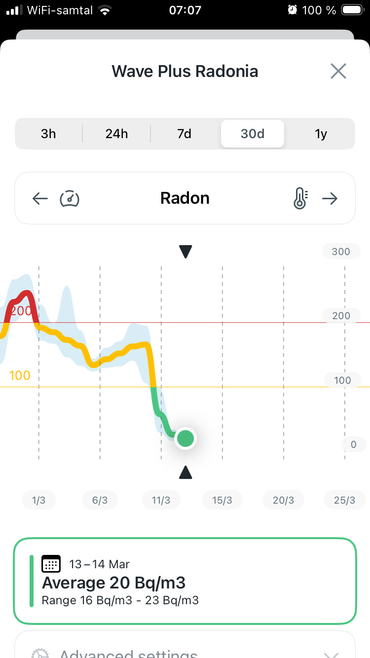

Vi har nyligen radonsanerat vår källarförsedda villa genom att sänka lufttrycket under huset. Utsugsfläkt placerad utanför källargrunden kopplad till ett befintligt vertikalt stående spolrör med diameter 110 mm. Spolröret är ihopkopplat med perforerade dräneringsrör runt huset som ska leda bort vatten från husgrunden.
Vi har skaffat en digital radonmätare och kan se de stora naturliga variationerna i radonhalten inomhus.
Enkelt och billigt om man kan utnyttja en befintlig dräneringsanläggning. Testat med en tyst, liten kanalfläkt inbyggd i en lätt vinklad rörmuff vänd från huset. Snabb och kraftig sänkning av radonvärdena. Rekommenderas att testa. WHO:s rekommenderade gräns är 100 Bq/m3 inomhusluft. Sverige valde att lägga gränsvärdet lite högre på 200 Bq/m3, främst av ekonomiska skäl, att det blir för dyrt att radonsanera och rädda liv och hälsa. Vår kostnad 225 kr hittills för fläkt och rörstump med muff.
Bifogar skärmbild från våra radonvärden som sjunkit till under WHO-gränsen från i medel cirka 150 till cirka 25 Bq/m3.
