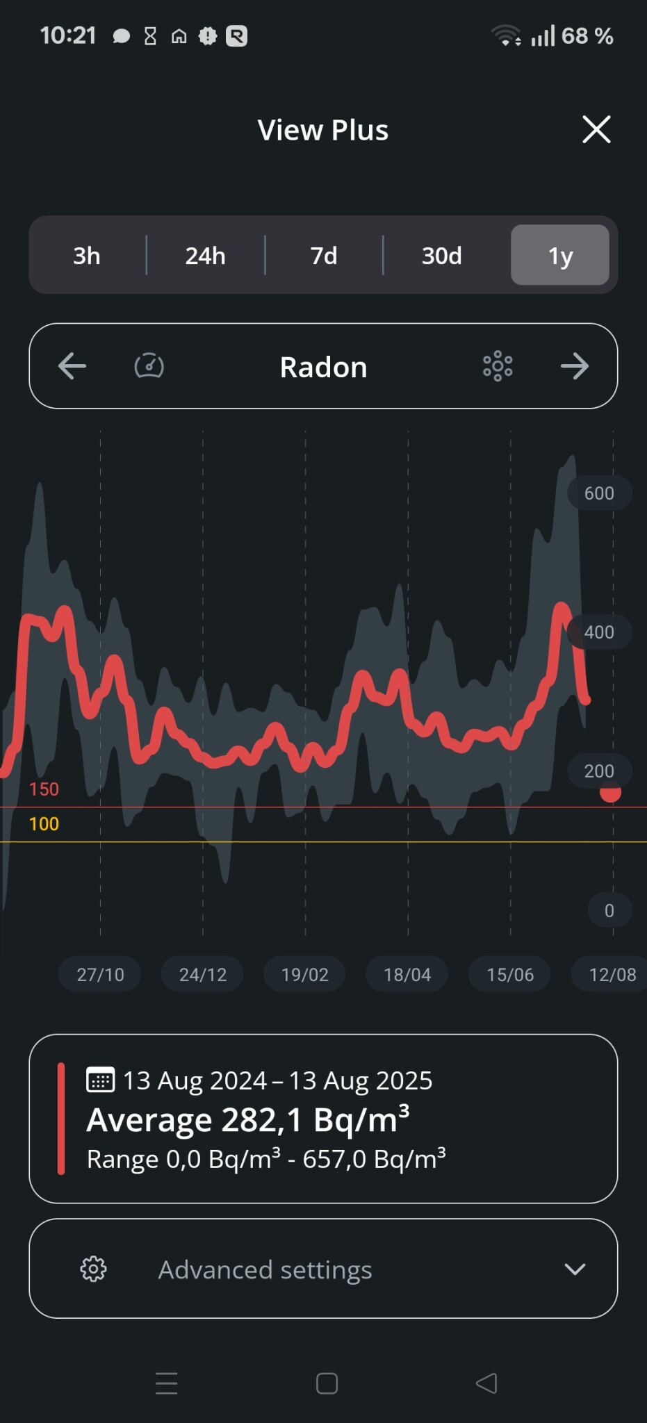

En liten uppdatering. Vi har som sagt ett 1,5-plans med källare från 1951 ursprungligen. Marken består till hög grad av lera (gammal sjöbotten). Källaren används för förvaring, ett tv-rum, teknikrum, ett badrum med dusch.
Hade puckar i tre månader i vintras, en i tv-rummet i källaren, och en på övervåningen. De visade 230 (övervån) resp 240 (källaren), båda med osäkerhet +/- 30.
Min airthings visar ju mer varierande data eftersom man har varje datapunkt tillgänglig, så snittet beror på exakt vilka dagar man tittar på. Appen kan inte visa snitt över 90 dagar utan man kan välja 30 dagar, eller ett år. Där ser jag att mitt 30-dagars snitt hamnar mellan 200-300 ungefär, och sett på hela året (hela mätperioden som ännu inte är ett helt år) så landar jag på 282 Bq/m3 (max 657). Så skulle säga att airthings är rätt akkurat ändå, eftersom radonmätning ändå är ett rätt grovt mått. Tänk meterstavar snarare än mikrometer.
Vad gäller åtgärder så hamnar det någonstans i bakhuvudet att titta på när mer akuta saker är åtgärdade (trasig puts, vindskivor, viss fasad som måste målas för att inte förgås osv). Men ville uppdatera med min slutsats att grunkan är en hyfsat bra proxy för puckar iaf.
edit: läser att gränsen är 200 Bq/m3 på årsbasis så jag är inte så orolig nu. Det faller ännu längre ner på priolistan.

Vi har ett fristående kallgarage som används som verkstad och jag lämnade min AT där i en månad ungefär. Snittet över den tiden hamnade långt långt under bostaden. Ca 80-100. Den är på gjuten sula av betong. Huset är från 1951 och garaget från 1973. Vattnet är kommunalt. Så jag antar att huset har blåbetong någonstans, men inte garaget, eftersom det skiljer så mycket. Mina två puckar jag körde i huset var en i källaren, en i sovrummet på övre plan, och de gav samma värde.
Nja, att du får utslag i garaget indikerar ju radon även där. Alltså då ifrån marken om du vet att det inte finns blåbetong där. Att värdena är högre i huset/källaren kan ju dels bero på mycket blåbetong, men kanske primärt på markradon som siffror upp mellan platta och väggar i sprickor. Har du kollat SGUs karta över radonförekomst i marken?slothy skrev:
