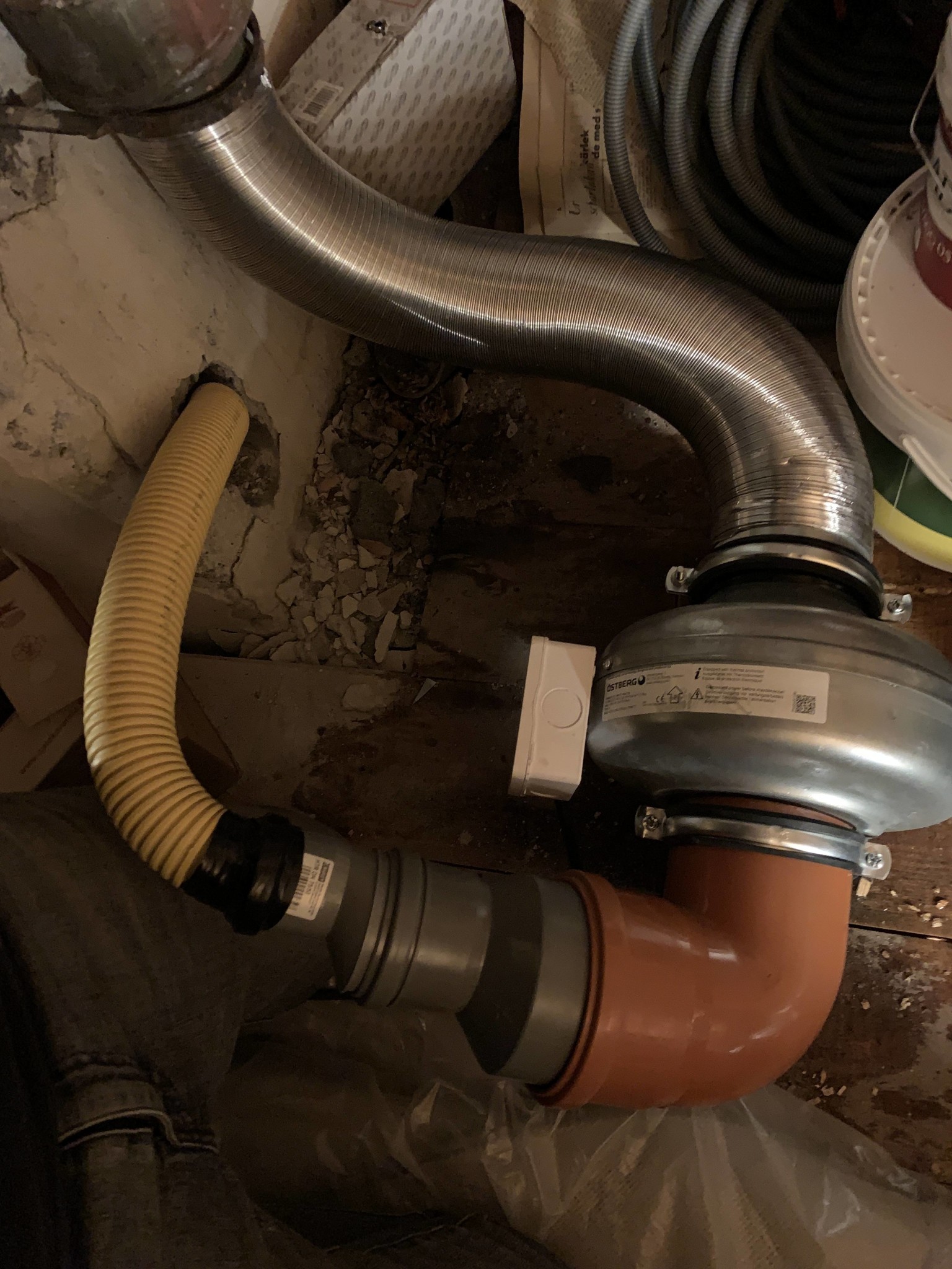

Sånna har jag. en på vardera sida i källaren, är kopplade till rör som går ner i plattan. Hade skyhöga radonvärden i källaren, från just markradon. Tidigare ägaren hade Östbergs här som installerade dessa, nu är värdet runt 150 i källaren i snitt. Kan variera mellan 80 och 180 ungefär från dag till dag.T Turbin skrev:

För att svara själva trådskaparen så bör du öka ventilationen i källaren alternativt sätta in radonfläkt, vilka faktiskt är det mest effektiva mot markradon.
Två friskluftventiler. En i sovrummet och en i andra uppmätta rummet där nere som är ett vardagsrum/gillestuga eller vad man ska kalla det. Sedan två frånluftfläktar. En i badrummet och en i gillestugan fast i andra änden jämfört med friskluft. Det rummet är uppmätt till 190 Bq/m3 den här gången och 90 förra.Jonatan79 skrev:
Kan det vara så enkelt att radonvärdet varierar kraftigt över tid?
Fast det är samma ventilationskonfiguration som vid mätningen för 5 år sedan. Det enda jag gjort är att jag tätade ytterdörren där nere med lister då det drog samt att sedan dottern flyttade ned så är tallriksventilen i just det problemrummet lite mer tillstängd. Kan det göra så stor skillnad?Jonatan79 skrev:
Jag tänker att det handlar om att späda ut radonet vid utblåset genom att också suga friskluft i systemet. Det sänker effektiviteten (undertrycket) en hel del men det blir inte lika koncentrerat vid utblåset.
Möjligt. Men hur mycket kan det bli vid utblåset? Det blandas ju ut med utomhusluften? Nåväl, kanske dumt att leda ut under altanen då där vi vistas utan bättre att leda upp och ut det via skorstenen?
