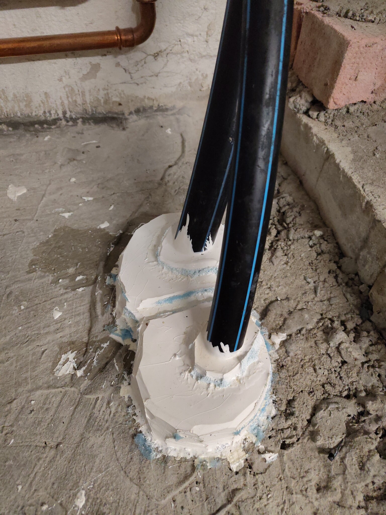

Har förhöjda radonvärden i delar av huset och vill sänka dessa. Ett företag har mätt i punktkällor där det var upp till 6000 bq. Funderar på om tätningarna går att fixa själv, eller om man borde anlita en expert. Vad tycker ni? Och hur skulle ni lösa problemet? Har FTX-aggregat redan. Funderar på att även koppla in källaren på ventilationen.
1. Skulle ni såga av det yttre röret så att det kommer i nivå med golvet, och sedan bygga upp en sarg och fylla på med radontätningsmassa (Isola tex.)?

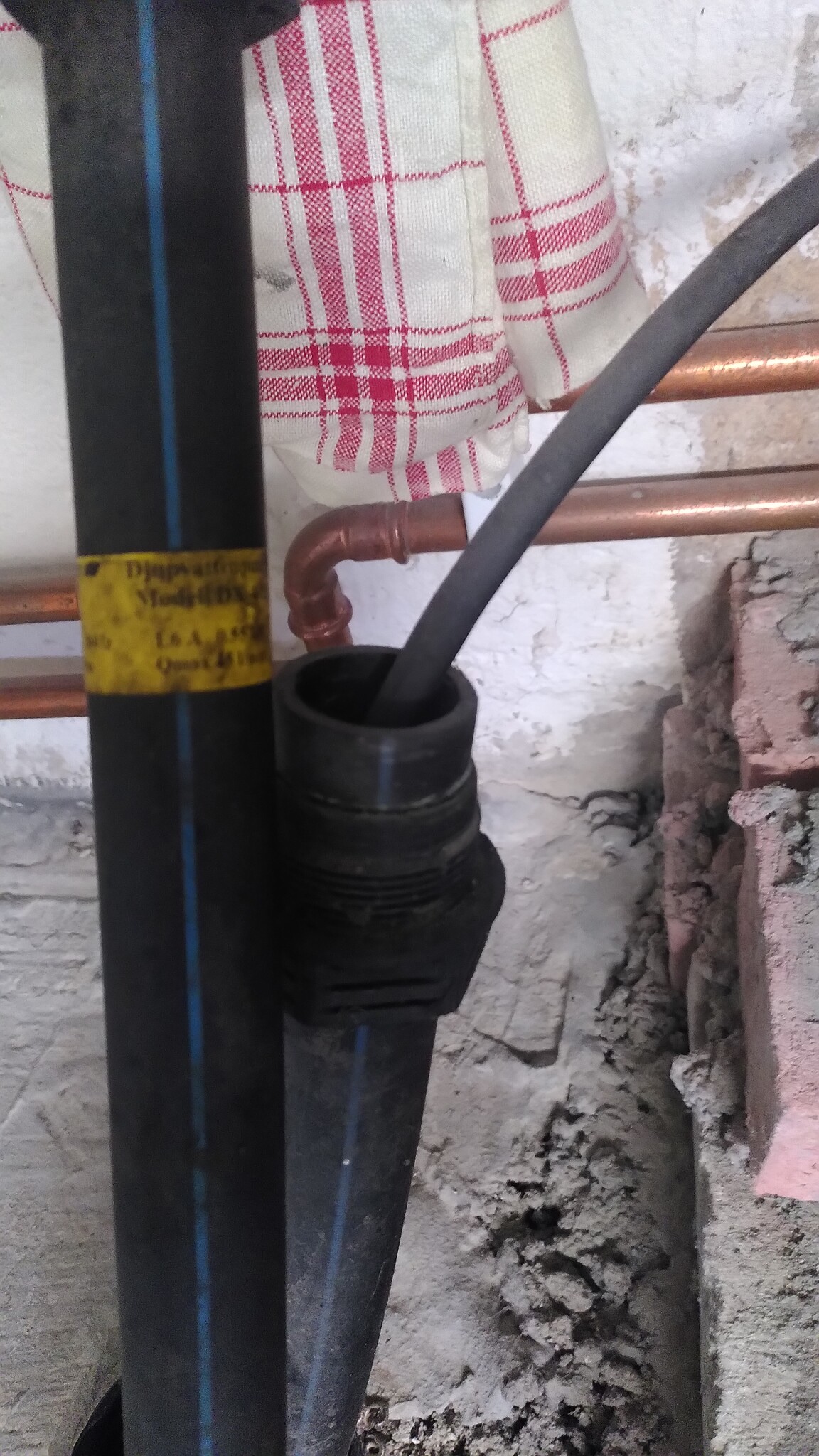

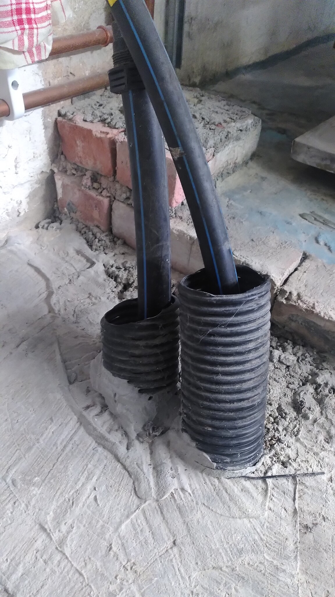

2. Här är det rör-i-rör, hur gör man bäst här?

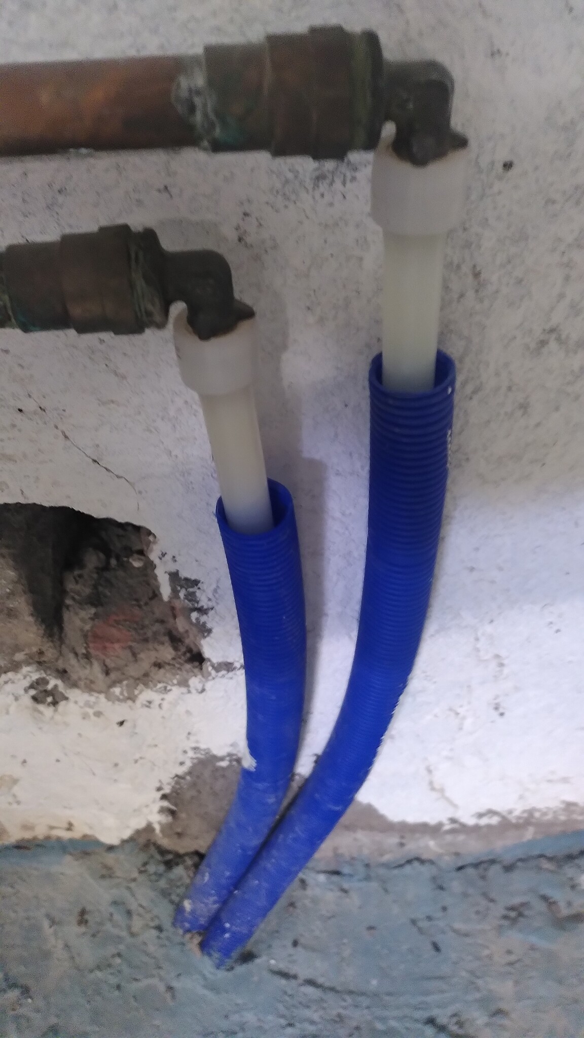

3. Mer osäker på vart dessa kommer ifrån, kanske inget problem. Hur gör man annars?

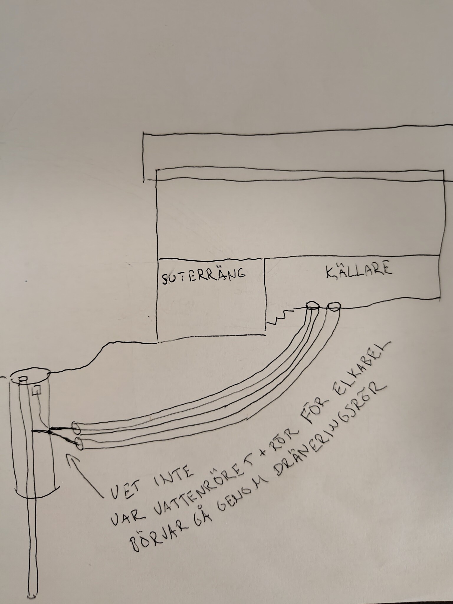

Nu har jag åtgärdat och tätat. Radonvärdena i källaren verkar sjunka en del, men inte så mycket som jag hade hoppats. Det finns dock indikation på att de ökat i andra delar av huset, rum som ligger på suterrängplan.
Dräneringsrören som jag kapade och täppte igen går till en brunn strax utanför huset.
Nu slår mig tanken att jag kanske ändå inte borde ha täppt igen dessa, utan istället installerat en pump som sög ut luft ur rören, för att skapa ett undertryck så att markluft inte letade sig in i huset - dvs. så som man gör när man installerar en radonsug. Nu kanske trycket ökar under huset, vilket gör att mer markluft letar sig in på andra ställen. Radonmätningen har inte pågått så lång tid att man kan vara säker dock.
En annan möjlighet skulle vara att sätta en luftsug på brunnen som slangarna och dräneringsrören går till. Den ligger ca 5-8 från där rören kommer upp i källaren. Men, dräneringsrören går inte ända in i brunnen, utan ansluter gissningsvis direkt på utsidan av betongröret(=brunnen). (som förtydligande så har en djupbrunn borrats i en gammal ytvattenbrunn som består av ett ca 100 cm brett betongrör)
Kloka kommentarer?
