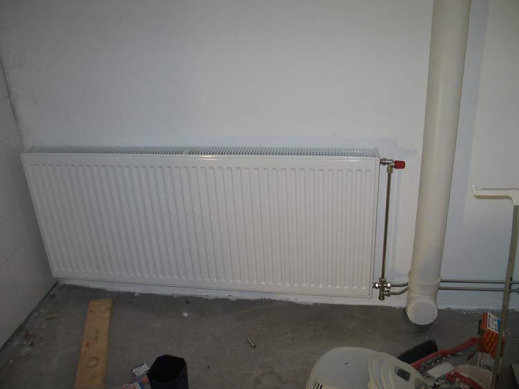

Rinkaby rör har en typ av 2-rörs radiatorkoppel där rören kommer underifrån. Nu ser de väldigt symmetriska ut, kan man koppla om dem så att rören kommer från sidan istället, eller skall jag köpa sådana för dubbla priset hos någon annan?
Ja, du kan sätta dem för sidomontage också.
Tänk bara på att Framledningen hamnar på övre anslutningen istället.
Tack, ser bra ut. Vad är det för anslutning till rören?
m22 mutter över till 12 eller 15
