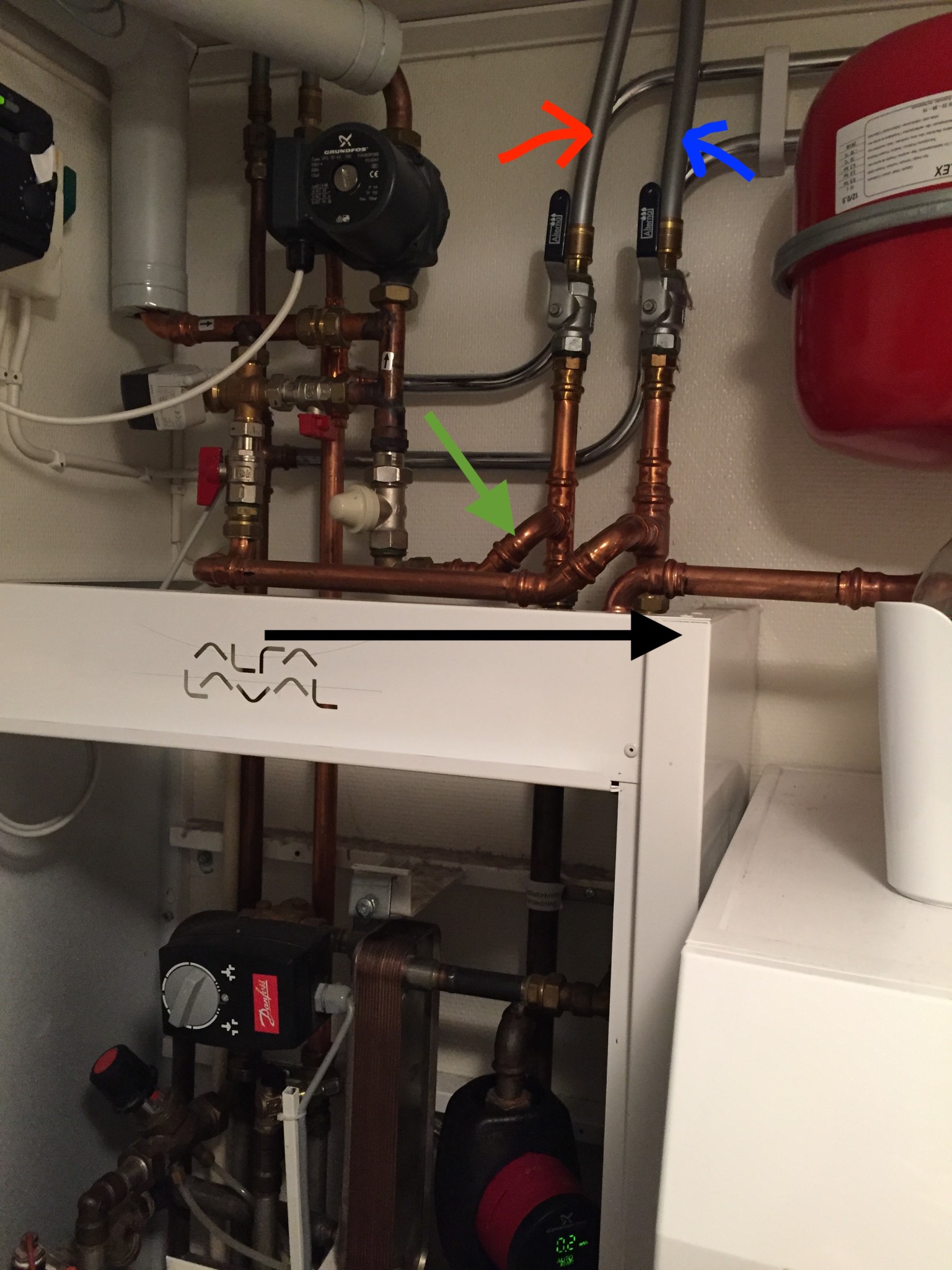

Har fjärrvärme med vattenburen golvvärme på undervåningen och radiatorer på övervåningen.
Men på övervåningen så är det oftast kalla radiatorer (ljumna). Det är som om värmen inte orkar upp, och det gäller samtliga radiatorer. Nån enstaka dag så kan de vara varma och funka som vanligt. Golvvärmen har alltid fungerat bra.
Röda pilen är värmen upp till radiatorerna (ljumet) och blåa pilen är returledningen (Lite varmare än ljuset).
Gröna pilen är förgreningen till Golvvärmen. Och där är det varmt.
Det känns nästan som att returledingarna från radiatorerna är varmare än inflödet till radiatorerna.
Har gjort följande utan att lyckas hitta felet:
-Kollat ventilerna
-Maxat radiatorerna
-sänkt pumpen till golvvärmen
-trycket är perfekt
-höjt temp på fjärrvärmen...
Fler tips?
(Svarta pilen kan ni bortse från :) )

Har du 2 pumpar ? är det 1 rörs eller 2 rörs till radiatorerna ?
Provat med att stänga av golvvärmen helt ? blir radiatorerna varma då ?
Har du luftat radiatorerna ordentligt?
Krilleman
Kontrollera även att det inte är felkoppat.
Är tilloppet kopplat på returen i radiatorn tappar du ganska mycket effekt!
Tror jag har 2 pumpar (Den uppe i vänstra hörnet). samt den röda nere i högra hörnet. Har 2 rörs. Pumpen uppe i vänstra hörnet har 3 lägen. Vet ej hur jag ställer av den?
Det är väl i så fall den röda cirkulationspumpen som man ska testa med att ändra inställning på tror jag.

Testade att maxa röda pumpen. Då började det krypa upp värme (Dock inte alla radiatorer, men det kanske tar tid?). Men det borde väl räcka med att läge "AUTO" på den pumpen?
S
Som Josth säger , kolla olika farter på golvvärmen och radiatorpumpen
Kan vara så att GV har för hög fart och stjäl nästan allt vatten .
Prova med att sänga av GV helt pump och ventiler , blir det varma radiatorer , så sitter felet
i flödesfördelningen
Du ska nog ha pumparna i konstant läge , dom får inte variera i fart
