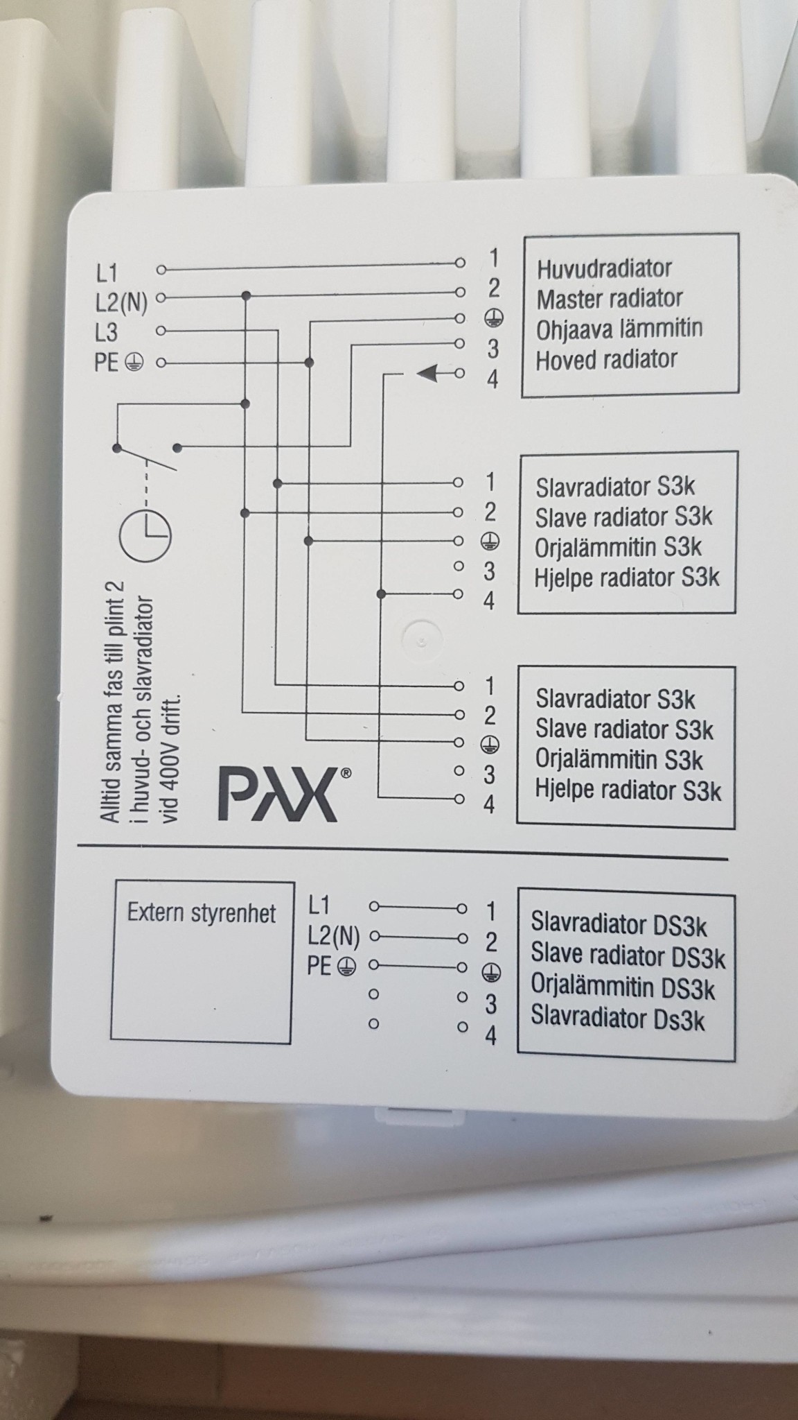

Har 8 st radiatorer från Pax med totaleffekt på 6400 W.
Vill fördela jämt över faser samt koppla in GSM styrning med Ontech 9025.
Har dragit fram trefas, nolla och jord 2,5 mm2 16 a.
Pax har bifogat ritning.
Hur gör jag

Kan du vidareutveckla frågan? Du kopplar enligt bifogad ritning och ersätter klockan med reläet på din ontech är väl det korta svaret.
Tveksam om inte L2 och L3 kommer bli belastade hårdare än L1 dock...
Ringer elektrikern?
Det framgår ju tydligt av kopplingsschemat hur man kopplar sedan får du läsa vidare på vad som menas med huvud och slav.
Sedan är ju inte 8 jämnt fördelat på 3 så två faser får fler element. Du kanske kan fundera på vilka element du antagligen kommer köra varmare och försöka lägga dem på olika faser.
Det finns två inkopplingsalternativ beroende på om du vill använda ”nattsänkning” eller stänga av elementen helt.
Nattsänkning enligt över bilden där ”klockan” byts ut mot ontech.
Total avstängning använd en kontaktor mellan gruppcentralen och elementen och låta ontech styra kontaktorn.

Följ exemplet längst ned då där det står "Extern styrenhet", dvs strunta i radiatorernas master/slav-styrning via plint 4. Osäker dock på om nattsänkningen kan användas, dvs ifall plint 3 går att parallellkoppla över varje element.
Det är ett väldigt dumt krav PAX har där med samma fas vid användning av deras master/slav.

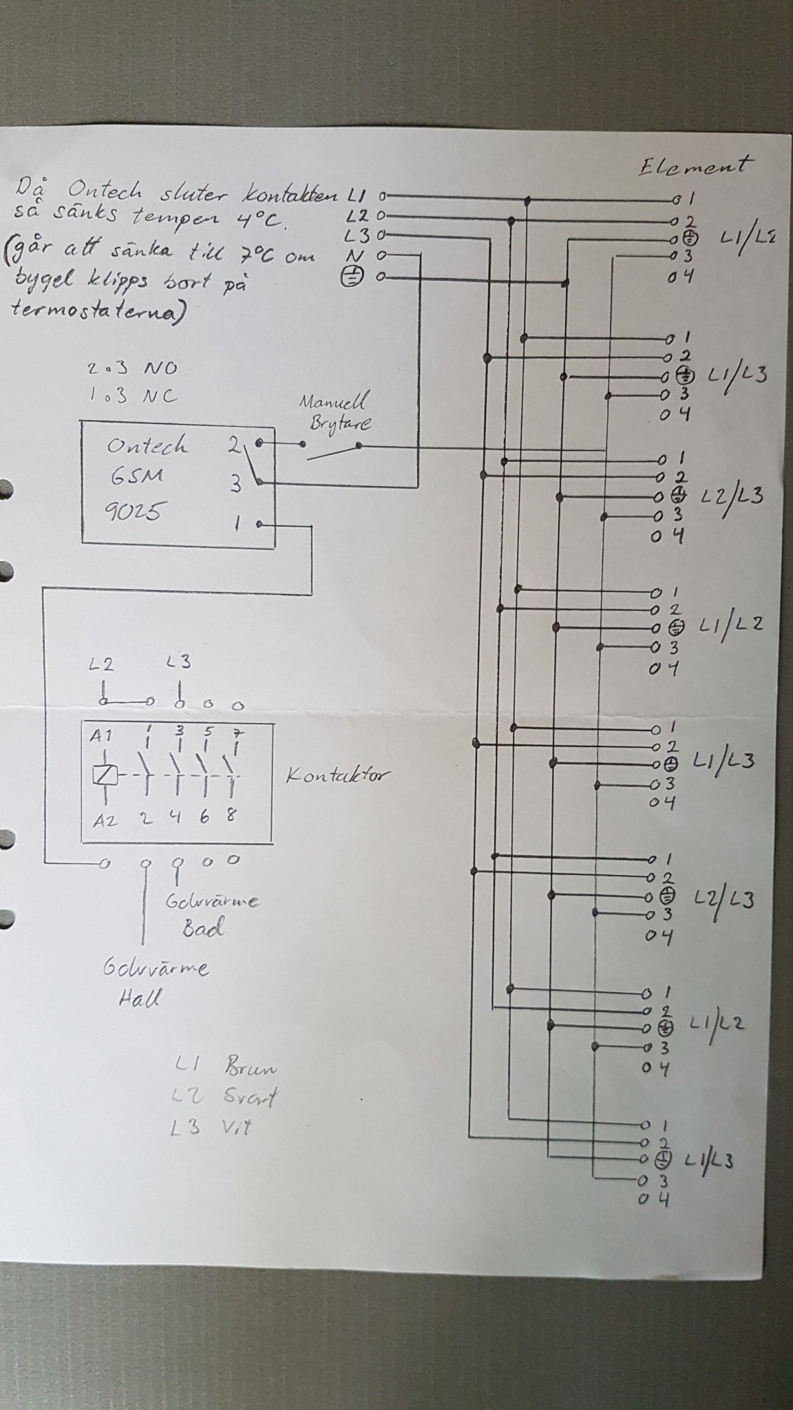

Tack för alla tips men vill kunna styra via GSM och sänka tempen i stugan då jag inte är där.Bo.Siltberg skrev:

Måste finnas någon lösning så man kan sprida ut lasten på alla faser.
Det enklaste sättet att fjärrsänka är en termostat och en kontaktor samt en GSM modul. Termostaten får styra kontaktorn (kontaktorerna) när man vill ha sänkt värme och när man vill ha full värme får elementens temostater styra värmen. GSM modulen avgör om styrningen ska gå över termostaten eller om kontaktorn ska ligga till hela tiden och då styrs värmen av elementens termostater.
Hur mycket vill du sänka temperaturen?
Med den interna ”nattsänkningen” (övre kopplingsschemat) ger en sänkning på 4° enligt http://pax.se/storage/838ACAE8D65B959AD853F5DD835579474EB6E017C539CE5EBAC5B1392C35FA14/0133e1198278429e92914deca662777d/pdf/media/8e6db952c982429d8e8a960628085bfd/Pax Radiatorer Broschyr_2016_SE.pdf
Om du vill sänka temperaturen mer så behövs även en kontaktor utöver ontech-en, då enligt nedre kopplingsschema (som inte är komplett, eftersom det finns otaliga varianter).
Kopplingen blir likt kopplingsschemat i detta inlägg,
https://www.byggahus.se/forum/threa...n-gammal-termostat.321414/page-2#post-3036953
Där ”klockan” byts ut mot ontech-en.

Ja, den jag föreslog. Vad menar du med "men"? Det står ingenting i originalinlägget om att du vill sänka temperaturen med nattsänkningsfunktionen, eller hur mycket. Elmont's förslag ger frihet till två vitt skilda temperaturer.U uffeboman skrev:
