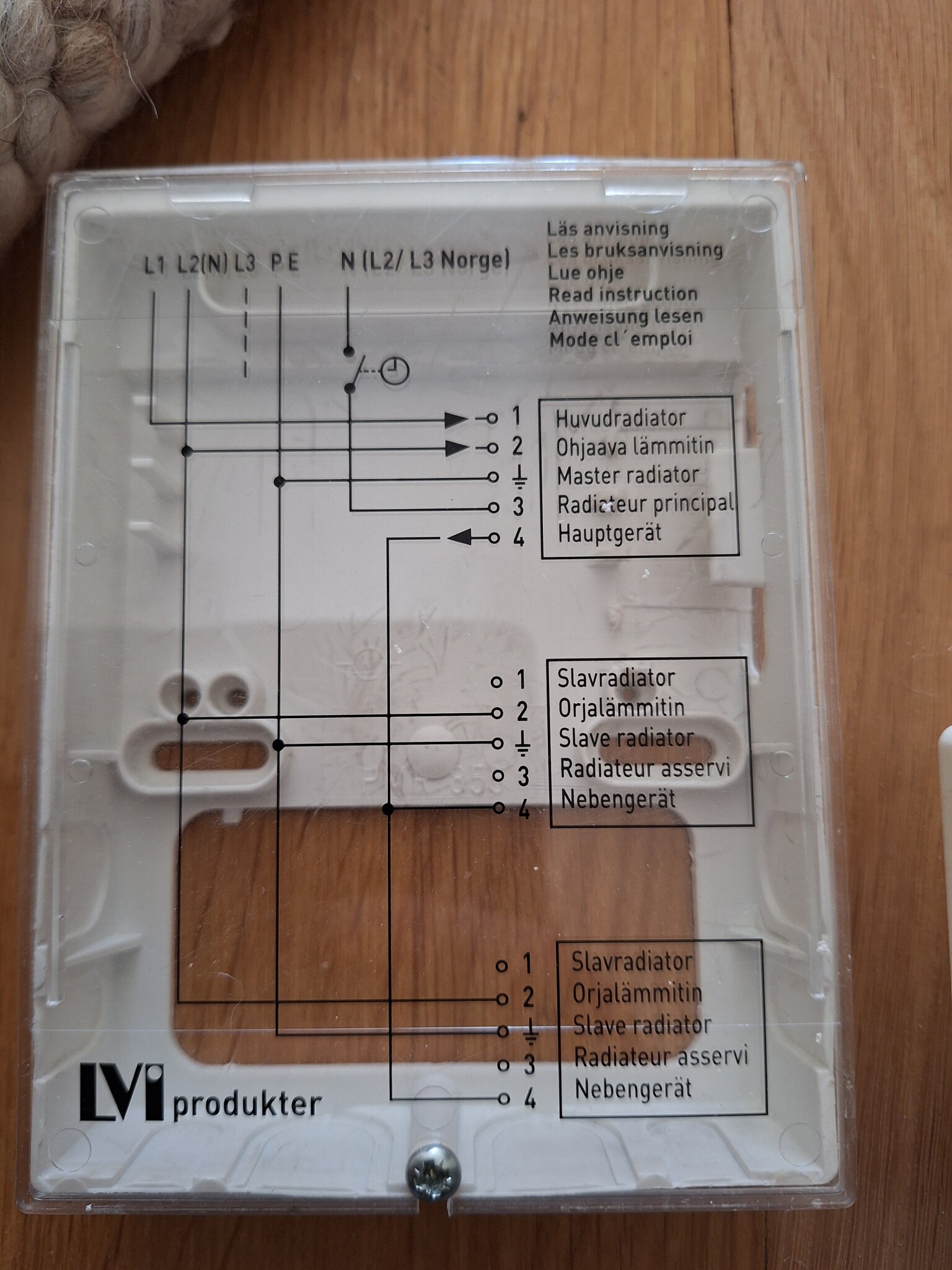

Jag har ett 5-poligt LVI MEC 508 400 V där det är 3 faser, en nolla och en jord. Enligt manualen är två av faserna till slavradiator. Kan man koppla en 2-polig stickpropp på jord, nolla och en fas och skippa de andra två? I så fall tar jag givetvis bort de 2 kablarna så man inte får sig en käftsmäll om man tar i de. Men är det möjligt att göra så? Jag bryr mig inte om jag tappar någon effekt så länge det kan hålla 10 C på 10 kvm över vintern. Det är liksom till förrådet så det behöver inte vara speciellt mycket kräm i det : - )

Det är inga "faser" som går till någon slavradiator utan det är en styrsignal.
Du kan ansluta din radiator med L till 1, N till 2 och skyddsjord till avsedd plint. Anslut inget på 3 och 4. Se till att anslutningskabeln är korrekt dragavlastad i radiatorn.

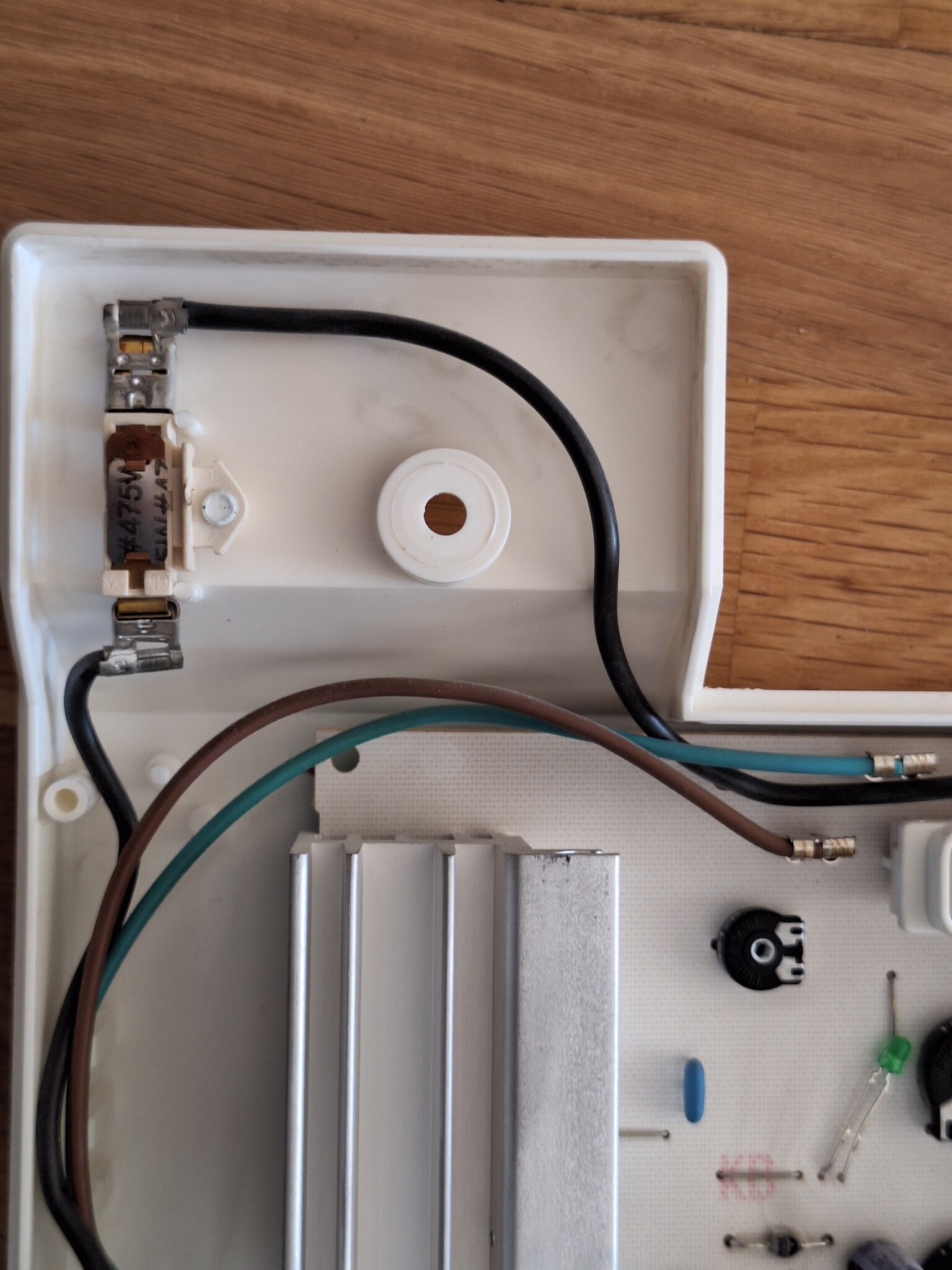

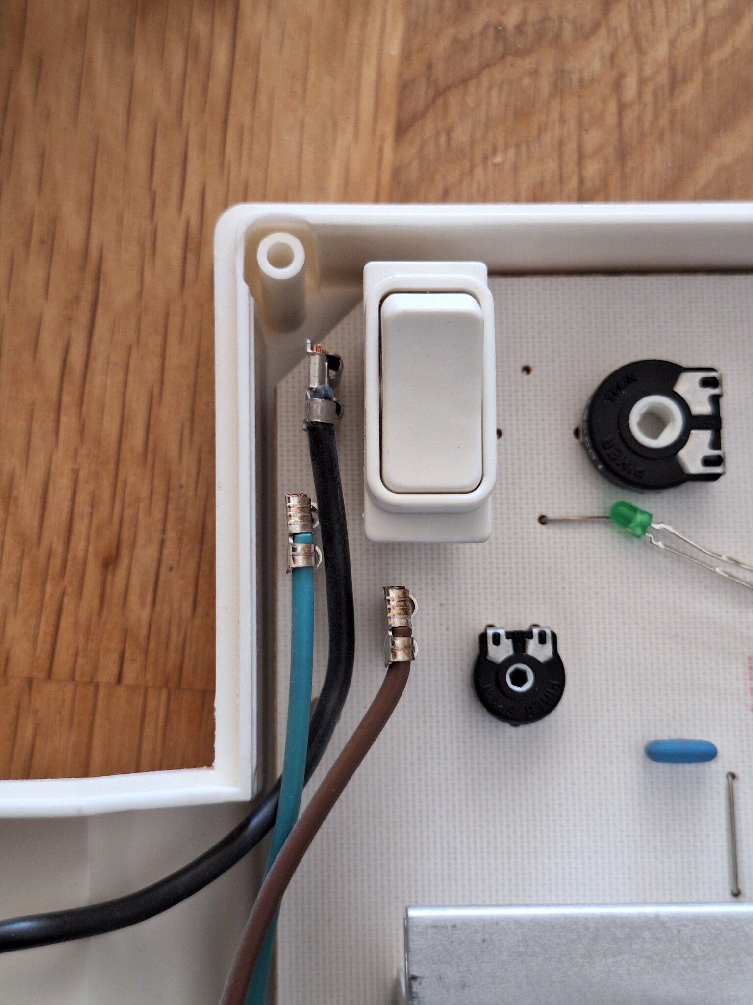

Så brun till fasen i stickproppen? Jag är hobbynisse så ingen expert men det känns lite mysko för L1 går till på- och avknappen på PCB:n. Borde det inte vara den svarta i stickproppen istället? Och i så fall undrar jag vad L3 gör för den går också till PCB:n och vidare in i elementet tillsammans med L2. Så den bruna, alltså L1 går enbart till strömbrytaren.
Om det nu funkar med L1 ändå, skulle det inte innebära att elementet går på max när den kopplas in? Så alltså ett eller noll när det gäller värmen för utan styrenheten kommer den sakna funktionen som reglerar/justerar utifrån rumstemperatur?
Kika gärna på bilderna jag bifogar nu :-)

tommib
Du använder beteckningarna fel. Det finns inga L1/2/3 här.
Du ska titta på LVI-stickproppen och inkopplingsanvisningen. Du har inget för att försöka öppna radiatorn om du som du själv säger är novis på el.
Inkopplingen framgår tydligt av manualen. Om du inte kan översätta den till vad du har framför dig avråder jag dig från att koppla. Ett alternativ är väl att dra in en anslutningskabel i väggdosan som du kopplar enligt instruktion.

Det jag försöker klura ut är om radiatorn kör 230 V och bara behöver 400 V när det agerar "master" åt "slavradiatorer". För det finns väl inte 3fas radiatorer? De andra 2 polerna måste väl vara ifall man sammankopplat denna med flera så alla kan styras från en. I så fall behövs inte 400 V då radiatorn skulle köras själv. De andra 2 polerna skulle då kopplas ur eller gömmas i stickproppen med eltejp efter att kopparn klippts bort.

L1, 2 och 3 heter det enligt kopplingadosan med därav språket. Och kopplingsdosan fattar jag.
Så är det garanterat inte.
Om det står att radiatorn är en 400V radiator, så drivs den av två faser, har (oftast) ingen nolla. Det går (iallafall i teorin) att köra 230V istället för 400V. Som skrivits så blir effekten dramatiskt lägre. Men det är också tveksamt om termostaten/regleringen fungerar ifall den vill ha 400V men får 230V.

Jag kikade på den 5-poliga stickproppen den satt i innan och nollan satt kopplad i L2 så den agerade inte nolla. Det gjorde det genast lite mer förvirrande. Så det är bättre någon behörig kikar helt enkelt :)
Inte ovanligt att blå ledare används som fas i en ren 400-voltskoppling där nollan inte behövs. Om det är så har du inte 230 Volt där och kan inte sätta dit ett vägguttag om du inte kopplar om i den matande änden.
Men vad baserar du att det skulle vara nolla på? Färgen? Ett antagande man aldrig får göra, det kan i andra sammanhang bli direkt farligt.
I den här typen av radiatorkopplingar förekommer det relativt ofta att folk "antar" att blå är nolla, tar bort radiatorn, sätter ett vanligt vägguttag, som ger lite "extra fart" till mobilladdaren i några sekunder innan den brinner.
