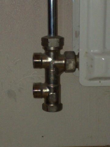

Jag har ett radiator koppel men funderar på om det är 1 eller 2 rörs?
Det finns beteckning på kopplings ventilen : D på ena sidan & en gaffel (ser ut som en gaffel) i mitten & 2:a på andra sidan, det sitter även en 2:a uppe vid termostaten.
Nu till frågan betyder 2:an att det är 2-rörs & att ingångarna med märkt 2:a är tillopp?
Hoppas det finns någon som har svar på beteckningen, har frågat en fd röris ( old school ) men han var osäker.

Det är med stor säkerhet ett 2-rörskoppel från Danfoss. Tilloppet är övre anslutning och retur den nedre. Du kan ju lossa den från radiatorn och blåsa i röranslutningarna så märker du om det stämmer, dvs övre bara i förbindelse med röret upp mot termostaten och nedre "rakt" genom mot radiatorreturen.
Detta under förutsättning att ingen stängt avstängningen under täckmuttern nedtill, men då är det stopp i båda ingångarna.
