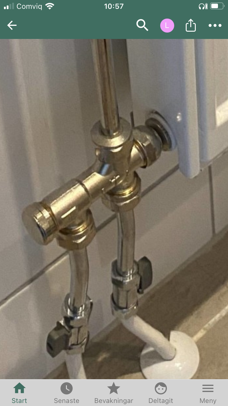

Som Dempa sa, ta en närmare bild av detta Närbild på röranslutningar och ventiler för en radiator i ett byggprojekt.

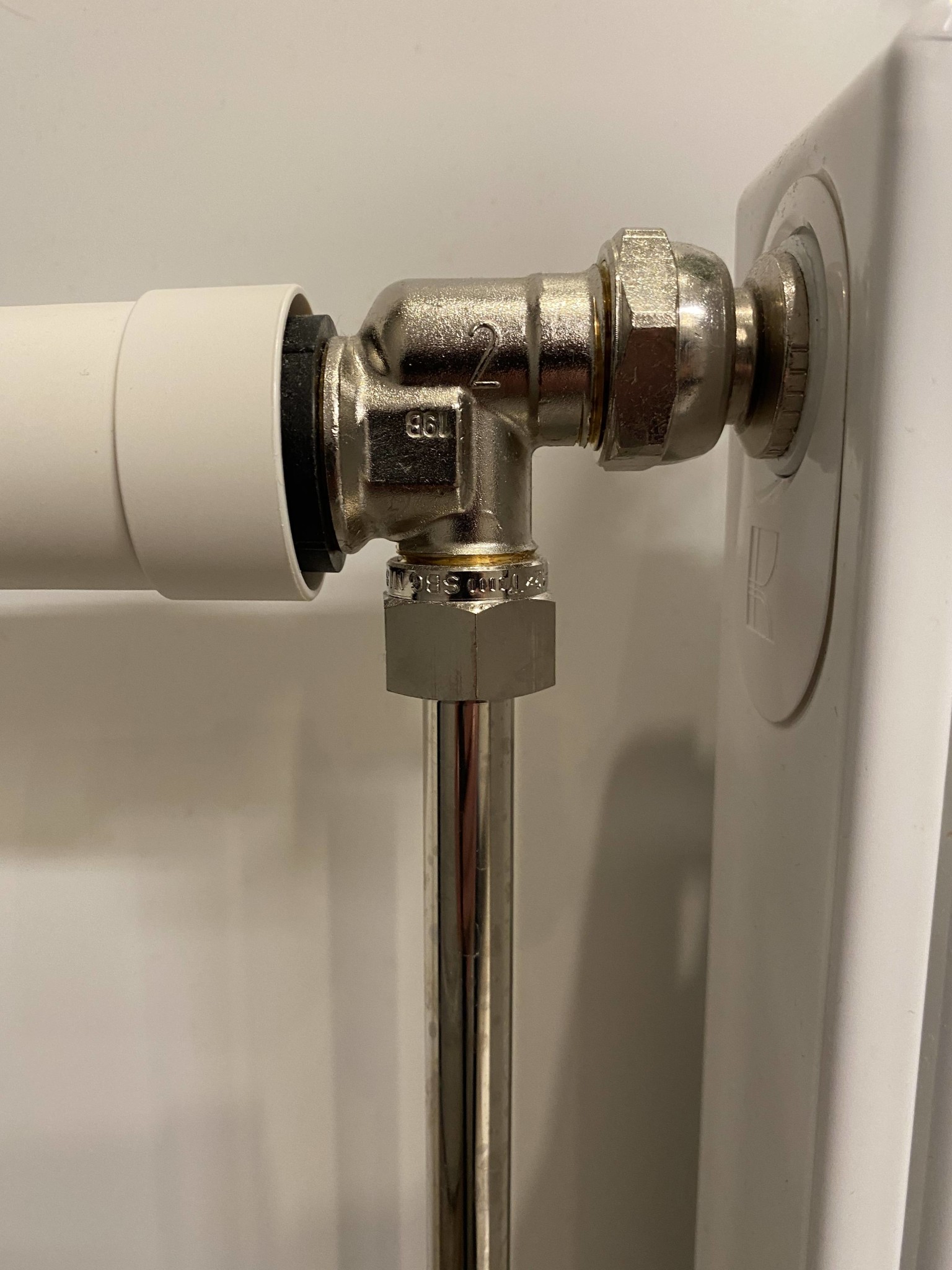

Ja TS får nog skaffa RA-KE istället för det som sitter där. Är inte omställbara vad jag vet men passar att byta mot varandra direkt.

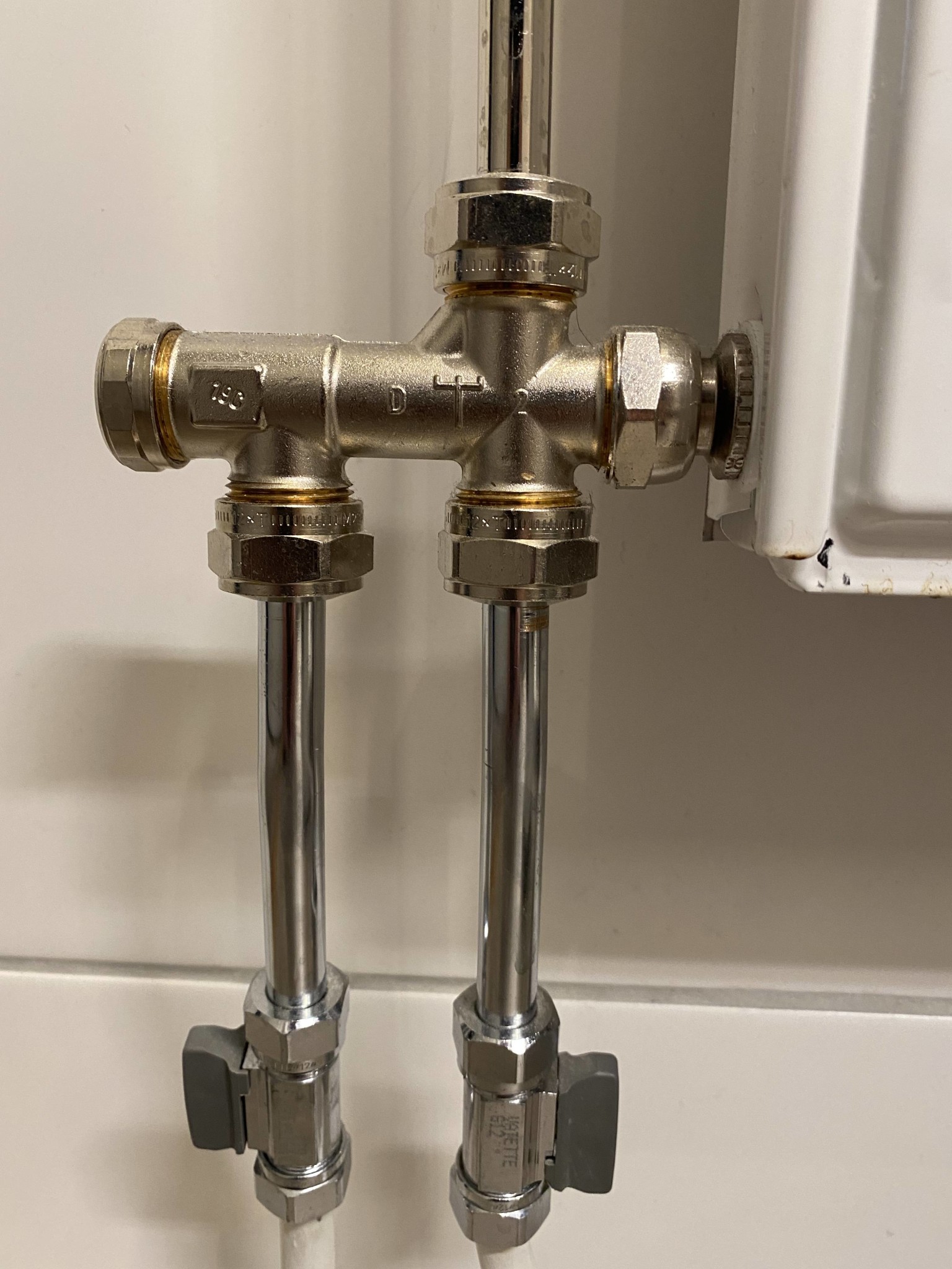

Två kromade rör kopplade till en mässingsfördelare monterad på en vägg, möjlig ful-lösning för elgolvvärme.
Rörkoppling i vägg med siffra 2 på metallkomponent som en del av en eventuell provisorisk lösning.
Det står ju faktiskt en stor 2a högst upp…
Ja det stämmer att det gjordes en renovering där förra ägaren la in elgolvvärme, så detta är antagligen en ful-lösning för att slippa koppla ihop rören i golvet.
Det är ju rätt förutom typen på koppel. Vill du inte använda radiatorn (dumt om elvärme ersätter) kan du koppla hop rören ovanför ballofixerna.
