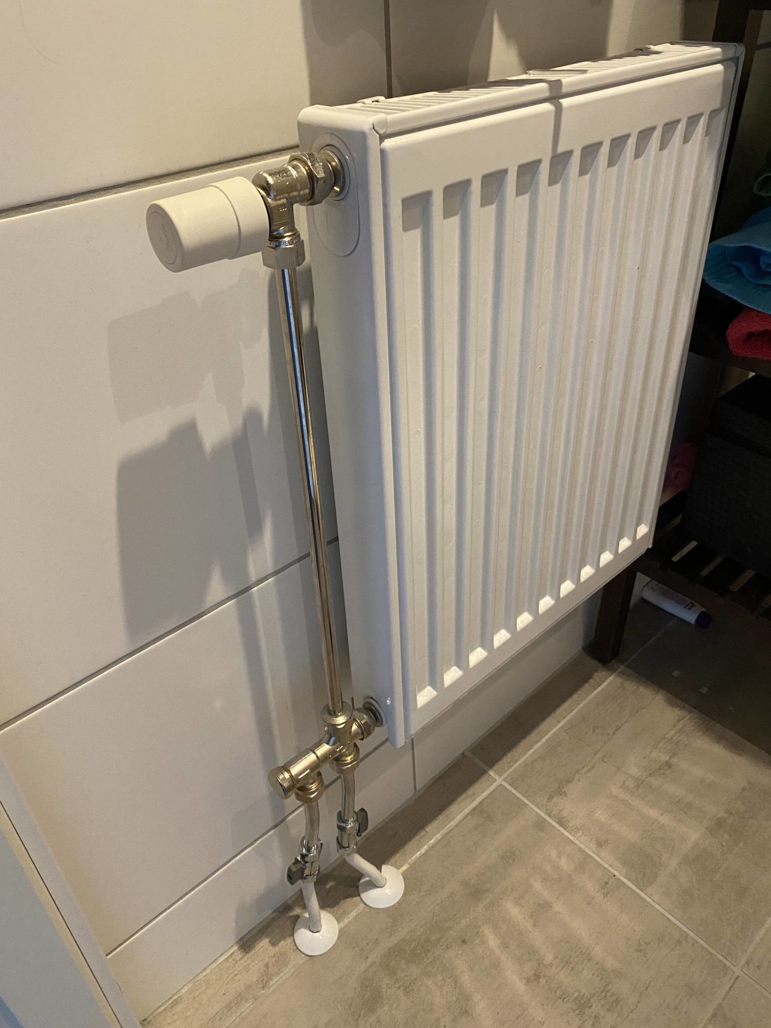

Jag vill inte ha igång detta element så vrider termostaten till ändläge. Problemet är att då får jag heller ingen värme i övriga element på nedervåningen oavsett läge på dess termostater. Så ska det väl inte fungera? Vad kan vara fel? (Med reservation för okunskap )

Har du 1 rörssystem i huset?
Bästa svaret
Då är det fel koppel, du har ett koppel för tvårörssystem men skulle ha haft ett koppel för ettrörsystem, eventuellt kan det gå att ställa om kopplet från tvårörssystem till ettrörsystem.
Tack för snabba svar, verkar stämma att jag har 1-rörsystem (varmt i båda rören) Hur ser man att det är en-rörskoppel? Jag kan inte se skillnad när jag kollar på bilder i webbutiker ‍♂️
Passar på och frågar om byte av koppel också, med tanke på de två ventilerna under kopplet så borde det bara vara att stänga av dom och byta? Något speciellt att tänka på?

Fota kopplet på en radiator du har i huset. Ser du någon röd tejp på kopplet?
Det där är 2- rör system.

Ta närbild på det aktuella kopplet, försök även och ta bild på baksidan.
Genom att försöka tyda det som står på kopplet så kan man förhoppningsvis ta reda på tillverkare och modell på kopplet och då få reda på om det är omställbart.
Om du ska köpa nytt koppel så är det att läsa vad som står om kopplet, det går inte att lita på bilderna.
Ja, det bör bara vara att stänga av ventilerna.
Sen gäller det att ta hand om allt vatten som finns i radiatorn.
Vattnet är troligen svart och det svarta fastnar överallt och är svårt att tvätta bort.

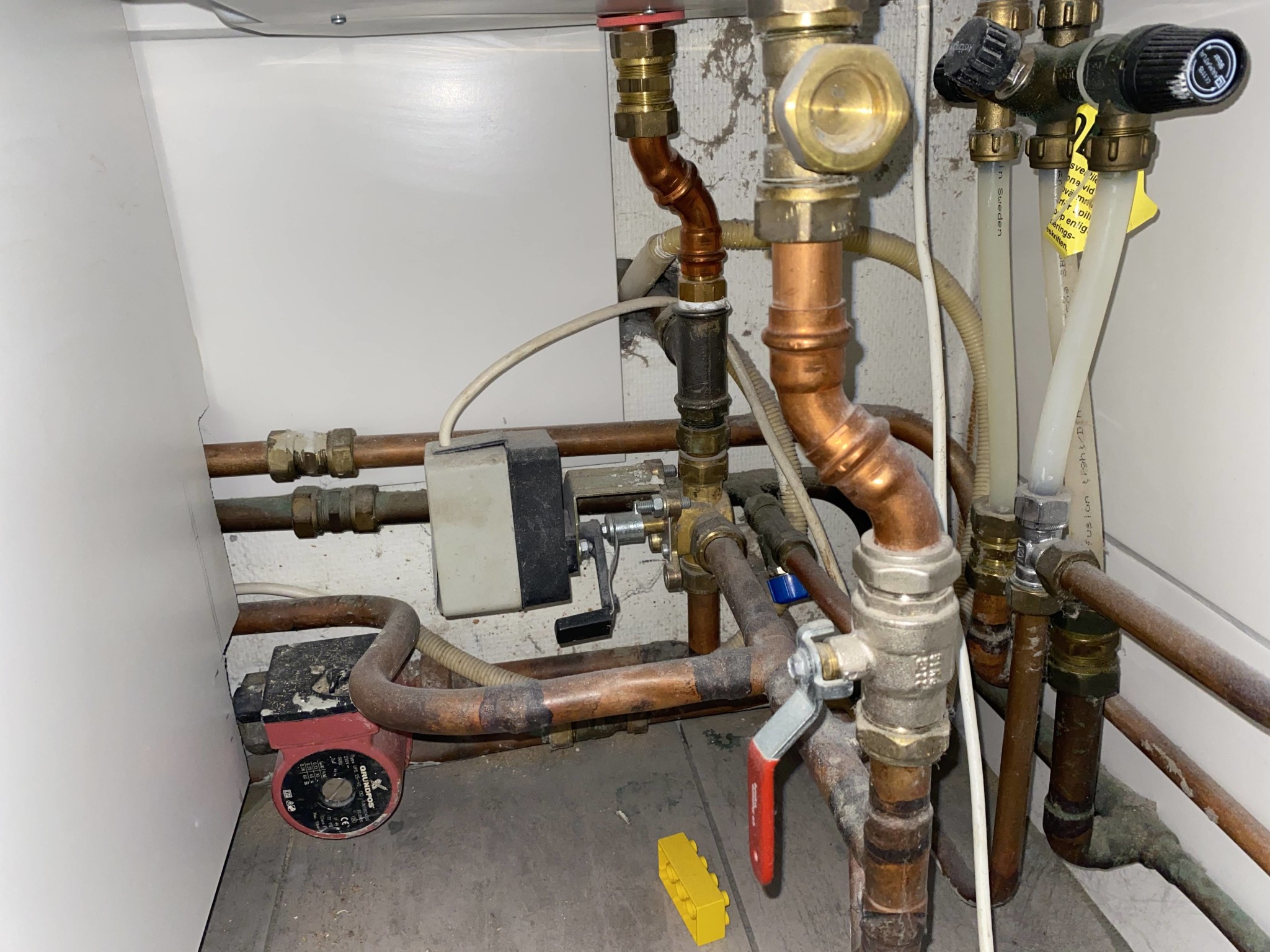

Ja, jag har hittat röd tejp!
Bilden visar hur det ser ut under VVB (förra ägaren har byggt in den så jag kommer inte åt ordentligt )
VVB har en värmare på 1kW, sen sitter det en elpatron på 4.5kW som sitter i förrådet utanför och värmer en slinga som går genom VVB (de rör som kommer in genom väggen i mitten av bilden)
Är det den röda boxen som ska styra framledningstempen? Å den grå med veven vad är det? Inte mycket verkar fungera rätt nu, känns väldigt varmt i rören på ovanvåningen (trots att jag ställt in minimal kurva) och tappvarmvattnet är också för varmt, typ samma som termostat i VVB.
Jag tolkar det som om man öppnar termostatventilen?
Då har du ettrörsystem.
Den röda ”boxen” är cirkulationspumpen.
Den grå lådan & trevägsventilen är shunten för radiatorkretsen, den reglerar hur varmt vatten det ska cirkulera i radiatorerna.

Ja, det går att kortsluta ett tvårörssystem genom att ”bygla” framledningen och returen tex med ostrypt radiator.
Men nu stänger TS av radiatorn, alltså det går inget vatten genom radiatorn. Hur blir då slingan kortsluten?
Ok, jag tolkade det som om han ville ha igång elementet och vred på, men tvärsom, ja då är det nog ett tvårörskoppel i ett enrörssytem, eller bypassventilen stängd?
Blev det fel från början och elementet alltid har varit igång är det inte säkert att någon märkt något fel?
Jag ser inte om det är en- eller tvårörskoppel på bilden.
Edit: fel igen...söndagmorron...:dizzy:
Dilato
Från första början så lär det ha suttit en radiator med enrörskoppel, men troligen när badrummet renoverades så byttes radiatorn och det monterades ett tvårörskoppel (eller eventuellt ett omställbart koppel) å sen har ingen stängt av radiatorn helt efter det.
