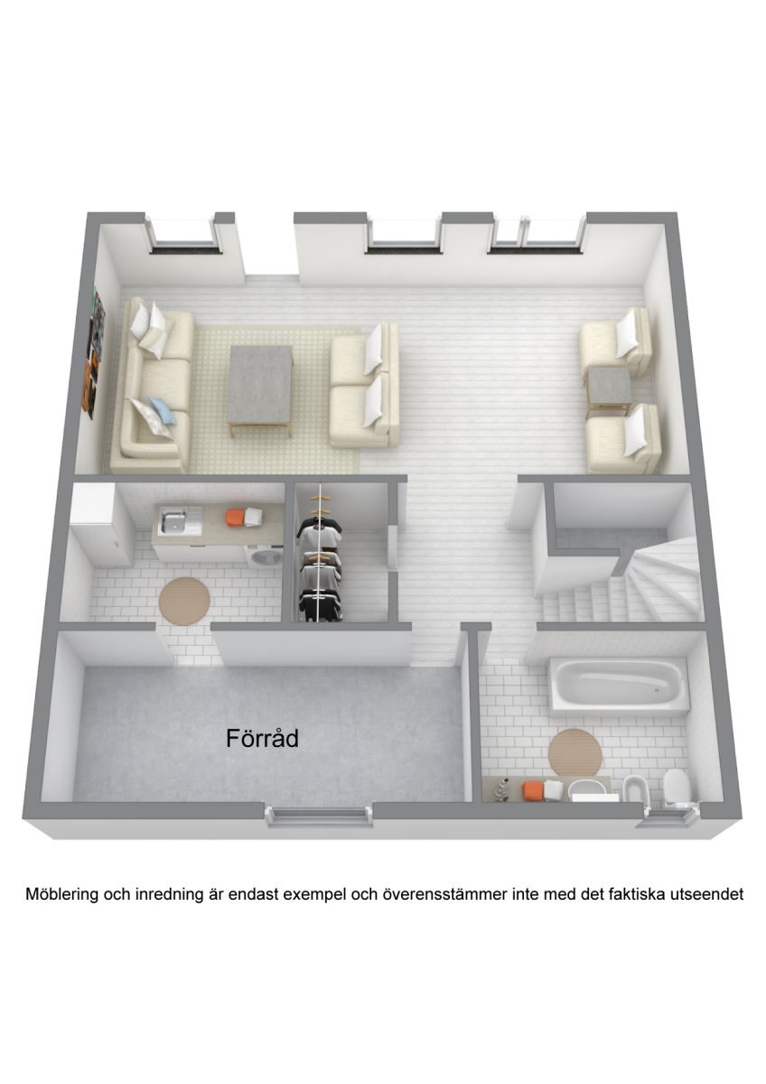

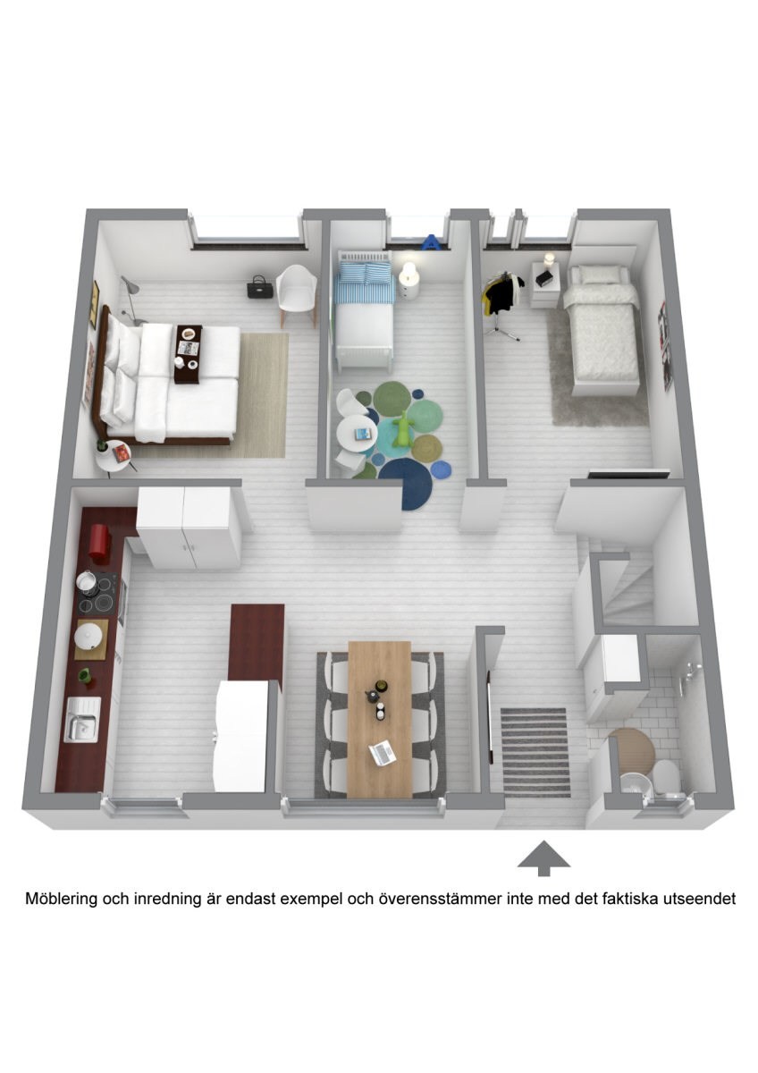

Har i veckan fått tillträde till vart radhus. Byggåret är 1972. Med allt vad det innebär.
Nuvarande ventilation är via självdrag. Dvs i praktiken obefintlig. Det märks att luften är dålig. Ska åtgärdas omgående.
FTX går bort eftersom vi saknar installationsutrymme för tilluftskanaler. Platt tak, utan vind. Dessutom är det svårt att motivera kostnaden, uppvärmning sker via fjärrvärme, samfällighet utan individuell avläsning.
Det enda rimliga är mekanisk frånluft och tilluftsventiler i sovrummen.
Badrumsfläkt (typ-PAX) känns inte som ett seriöst val för annat än tillfällig ventilation.
Vart ska frånluften evakueras? Vi har frånluftskanaler i köksfläkt och i toa/dusch på övre våningen. På nedre våningen (suterräng) finns frånluftskanaler i badrum och i tvättstugan. Totalt fyra ställen alltså. Det är fyra separata kanaler. Dock två i varje schakt.
Grundregeln säger att luften ska evakueras från rum med smutsigast luft eller där man har lägst krav på luftkvalité. Vanligtvis badrum, men där finns inte mycke plats för riktiga fläktar.
Min idé är att placera en riktig fläkt i tvättstugan på nedre våningen. Dra frånluftskanaler till närliggande förråd och hall. Typ http://www.luftbutiken.se/kanalflakt-varmeflyttare/299-ostberg-kanalflakt-ire-125-b.html. Med varvtalsregulator.
Ev kan man komplettera med kryddhyllefläkt på övre våningen.
De båda badrummen får då fläktar (typ PAX) med fukt och tidsstyrning.
Skulle detta kunna fungera?
