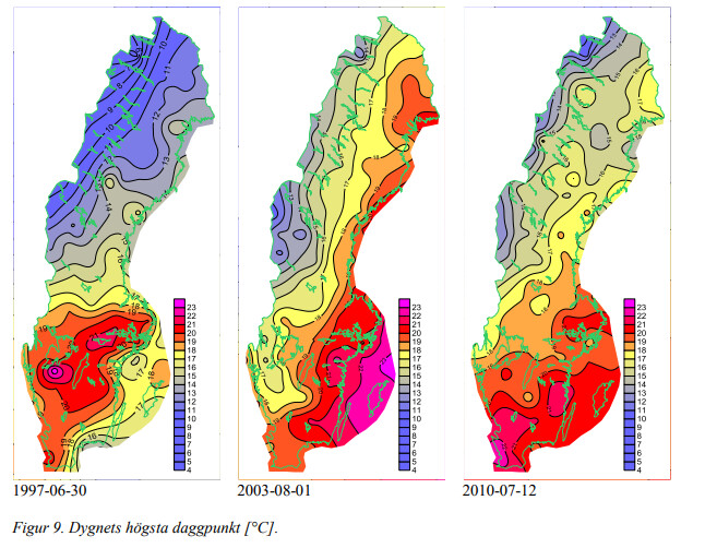

Tycker denna bilden förklarar problemet rätt bra, den visar daggpunkten vilket egentligen är det som är intressant. Vilken konstruktion som fungerar beror helt enkelt var i landet den återfinns och för att komplicera det lite mer så förändras det över tid. Dvs en konstruktion som fungerat bra tidigare behöver nödvändigtvis inte fungera bra idag då klimatet förändras.
Bild lånad av SMHI, källa:
https://www.smhi.se/publikationer/luftfuktighet-variationer-i-sverige-1.74993
Helt min erfarenhet av att ha vistats och bott i många olika hus i inlandet kontra kustnära.L Ludde76 skrev:Tycker denna bilden förklarar problemet rätt bra, den visar daggpunkten vilket egentligen är det som är intressant. Vilken konstruktion som fungerar beror helt enkelt var i landet den återfinns och för att komplicera det lite mer så förändras det över tid. Dvs en konstruktion som fungerat bra tidigare behöver nödvändigtvis inte fungera bra idag då klimatet förändras.
Det kan skilja ganska mycket hur en sämre konstruktion påverkas.
Det blir definitivt mer känsligt ju närmare kusterna man kommer.
Klimatvind som det pratas om ovan är garanterat jättebra men behövs nog inte, eller är inte nödvändigt i många delar av landet.
Men om jag byggde ett nytt superisolerat hus nära kusten så hade jag absolut övervägt det.
Ville redigera mitt inlägg lite men kan inte det längre. Daggpunkten är ju faktiskt inte helt avgörande, du tex kan få problem med mögeltillväxt ändå men det är en bra parameter att titta på då den visar vid vilken temperatur fukten fälls ut till vatten.L Ludde76 skrev:Tycker denna bilden förklarar problemet rätt bra, den visar daggpunkten vilket egentligen är det som är intressant. Vilken konstruktion som fungerar beror helt enkelt var i landet den återfinns och för att komplicera det lite mer så förändras det över tid. Dvs en konstruktion som fungerat bra tidigare behöver nödvändigtvis inte fungera bra idag då klimatet förändras.
