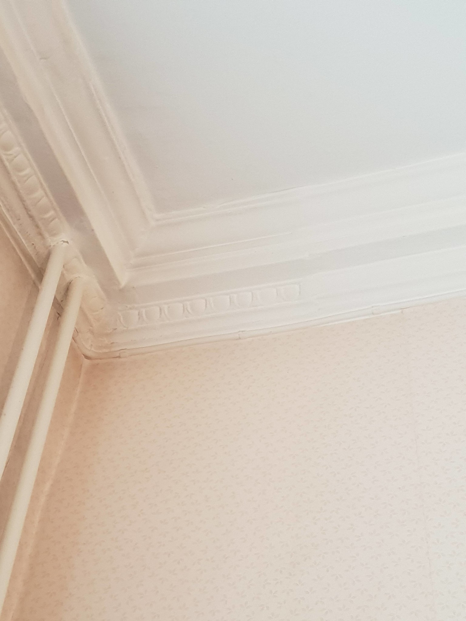

Har precis köpt en lägenhet från 1904 som dessvärre helrenoverades 1984. Troligen i denna renovering (eller en tidigare variant) försökte dom täcka över den existerande stuckaturen - ingen aning vad som använts men verkar inte vara färg utan någon form av spackel eller puts då nästan all detalj är borta. Hitta en hörna vart den bevarats och undrar nu om det finns något sätt jag kan rädda stuckaturen och få den tillbaka till sitt ursprungliga form (ser dessvärre riktigt udda ut i nuläge).
Eller borde jag helt ge up och sätta in en så lik som möjligt ny variant?

Om det är spackel blir det nog svårt, eftersom stuckaturer brukar vara gjorda av gips går det ju inte att knacka bort spacklet utan att skade stuckaturen. Är det färgsom fyllt ut kan du pröva att värma bort färgen försiktig. Men testa på en liten yta först.
Om inte detta går tycker jag att du ändå behåller det som det är. Du har postat under byggnadsvård och den här stuckaturen är original, dvs den är den med högst värde för din bostad. Misshandeln som skett av den är en del av historien och i och med att det finns en bit där den syns i sin helhet blir det tydligt hur modet ändrats. Om du har väggen i en färg som gör att stuckaturen framträder tror jag att det blir fint ändå. Att hacka ner den känns hemskt. Om du inte är väldigt rik blir det väl dessutom en ersättare i frigolit vilket ju absolut inte är samma sak.

Har du testat att fukta fyllningsmaterialet och se om det är vattenlösligt?

Det var det jag var oroad för
Jag är lite av en byggnadsvård junkie så normalt set skulle aldrig tänka tanken att ta bort nåt original men i detta fall känns det som om det är viktigare att få tillbaka de ursprungliga detaljerna - samma sak med melamin brädorna dom spikat ditt i fönster nischerna - håller tummarna att ursprungs fönsterbrädan är kvar under men om inte så får det bli att be snickaren att försöka återskapa
Ang. frigolit håller jag fullständigt med dig, skulle aldrig få för mig att ersätta med det

Ända jag kan anta är att dom ville ha slätare ytor och inte "gammaldags", dom verkar ha trott att dom kunde få allt slät billigt på egen hand då detta är gjort i flera rum med olika original stuckatur och också på takrosetter etc. Ändra "vackra detaljer" är överspikade bitar av melamin på fönster, halvt avkappade lister etc. och till allt detta grön, brunt och aprikos kök, blå vit badrum och plastmatta i alla regnbågens färger

Mitt tips är att du bor in dig lite. Vissa saker blir mindre jobbiga efter ett tag. Det dyra sättet om du inte står ut är att ta kontakt med en stuckatör och kollar vad man kan göra. Det finns fortfarande i Sverige och har utbildats nya på senare år.
